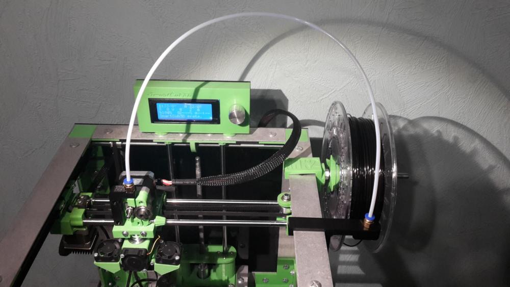

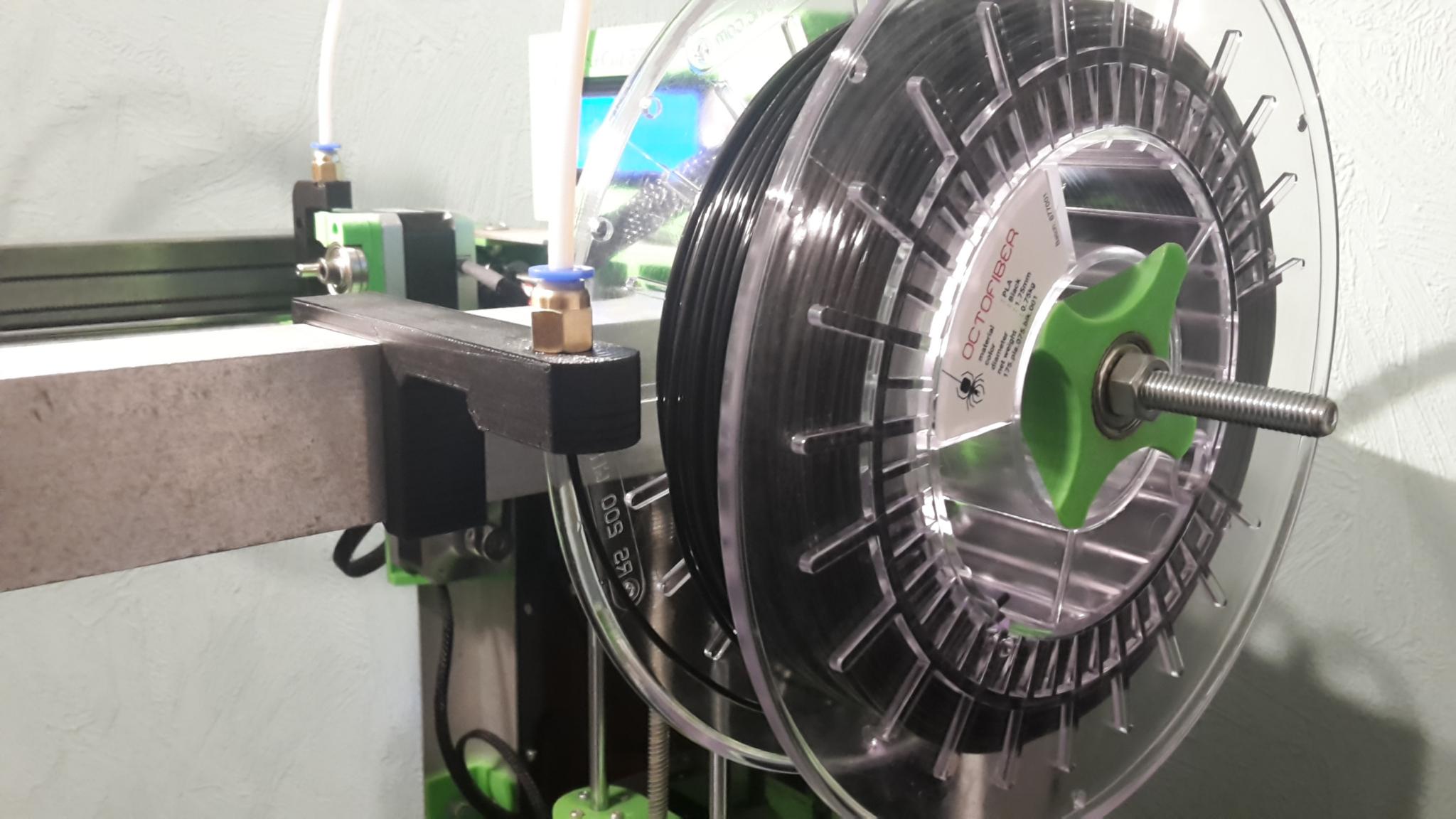

  23. Je devais le faire depuis un bail et j'ai enfin eu le temps Un système avec tube PTFE pour ne plus avoir de déroulage intempestif de la bobine et de risque de blocage du filament. Je suis enfin serein lors des impressions ^^ La bobine ne se déroule plus par à coup et ça, ça change la vie LIEN THINGIVERSE Lien Amazon de où que c'est que j'ai acheté le tube PTFE et les raccords M6 @biostrike J'ai repris le principe de ton guide filament, j'espère que tu ne m'en voudras pas.
