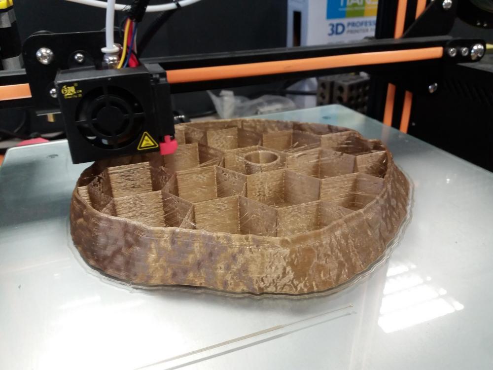

    Définitivement cette tête a un soucis, la buse a fini par se boucher complètement a 1cm de la fin. J’ai peu de temps au boulot ces derniers jours, j’ai voulu prendre 5 min pour monter l’extrudeur titan. J’ai pas pensé a un truc le titan a un découpleur pour permettre au moteur de moins forcer a basse vitesse, donc plus de dent, ce qui signifie impérativement changer le firmware il me semble. J’ai pu monter le petit moteur sur la platine de base mais le sens d’extrusion s’en trouve inversé. Un passage a marlin s’impose. Merci Nicolas pour les infos sur la platine de fixation e3d, me demande si je vais pas m’usiner un support en alu pour fixer la tete malgré tout. Je n’aurais pas le temps de faire tout ca avant une bonne semaine. J’ai tout de meme imprimé un méchoui pour un client : 7 partie pour une impression totale de 60cm par 30 par 30. Que je finirai plus tard etant donné qu’il a changé d’avis en cours de route ..

    Je sais bien mais que faire de plus ? Deux buses nettoyées et interverties, tube ptfe changé , l’aiguille de débouchage passe toute seule sans forcer, j’ai bien enlevé quelques résidus dans la premiere buse rien dans la seconde.
  13. Corbak
    CR-10 de Corbak
    Comme je disais j’ai fais des test d’extrusion c’est aléatoire. En faisant chauffer la tete j’ai une extrusion continue et nette.
  14. Corbak
    CR-10 de Corbak
    Ressort trop tendu ? Roulement encrassé, demain le titan arrive
  15. Corbak
    CR-10 de Corbak
    Hier la roue cranté était pleine de morceaux de filament, je l’ai démontée, nettoyée puis remontée. J’ai l’impression d’avoir tout fait
