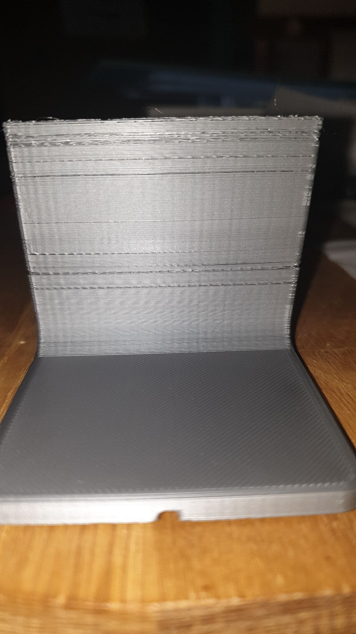

  4. Bonjour,Depuis quelque jour j'ai petit soucis avec quelque impression je ne sais pas du tout a quoi c'est dû je pense qu'il y a un problème au niveau de l'Axe Z peut être est il mal serré ou un problème avec le fichier d'impression car sa ne fait pas sa sur toutes les impression voici une photo pour mieux comprendre :

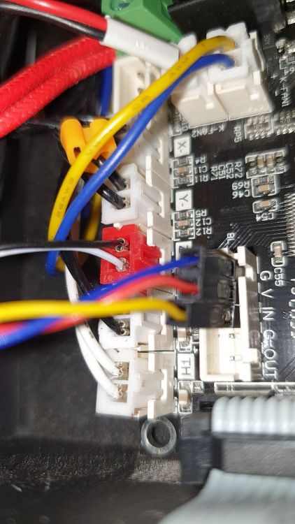

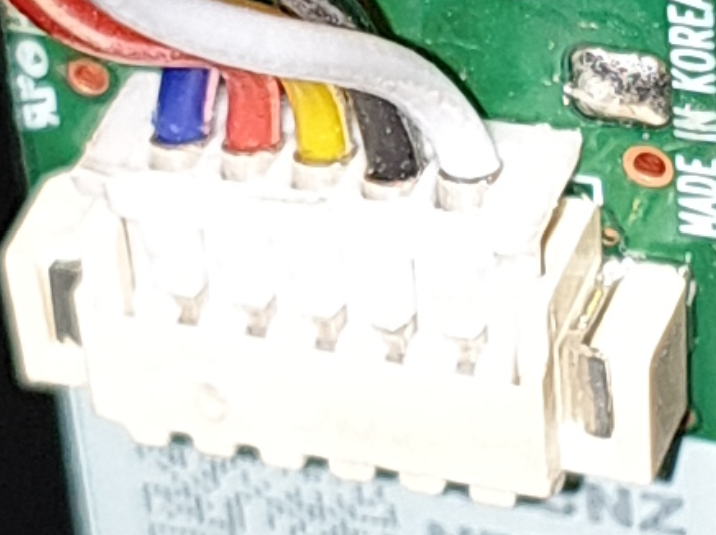

  8. Bonjour, Comment est branché ton BlTouch ? si tu peu envoyer des photo se serais parfait

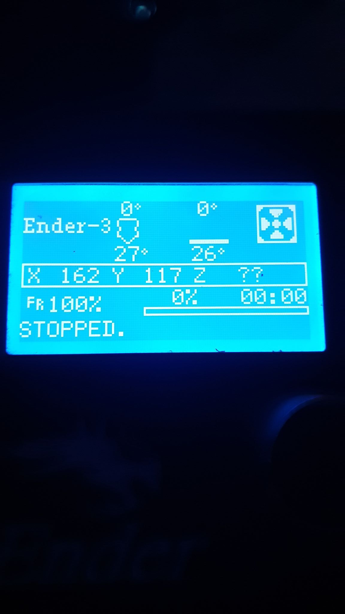

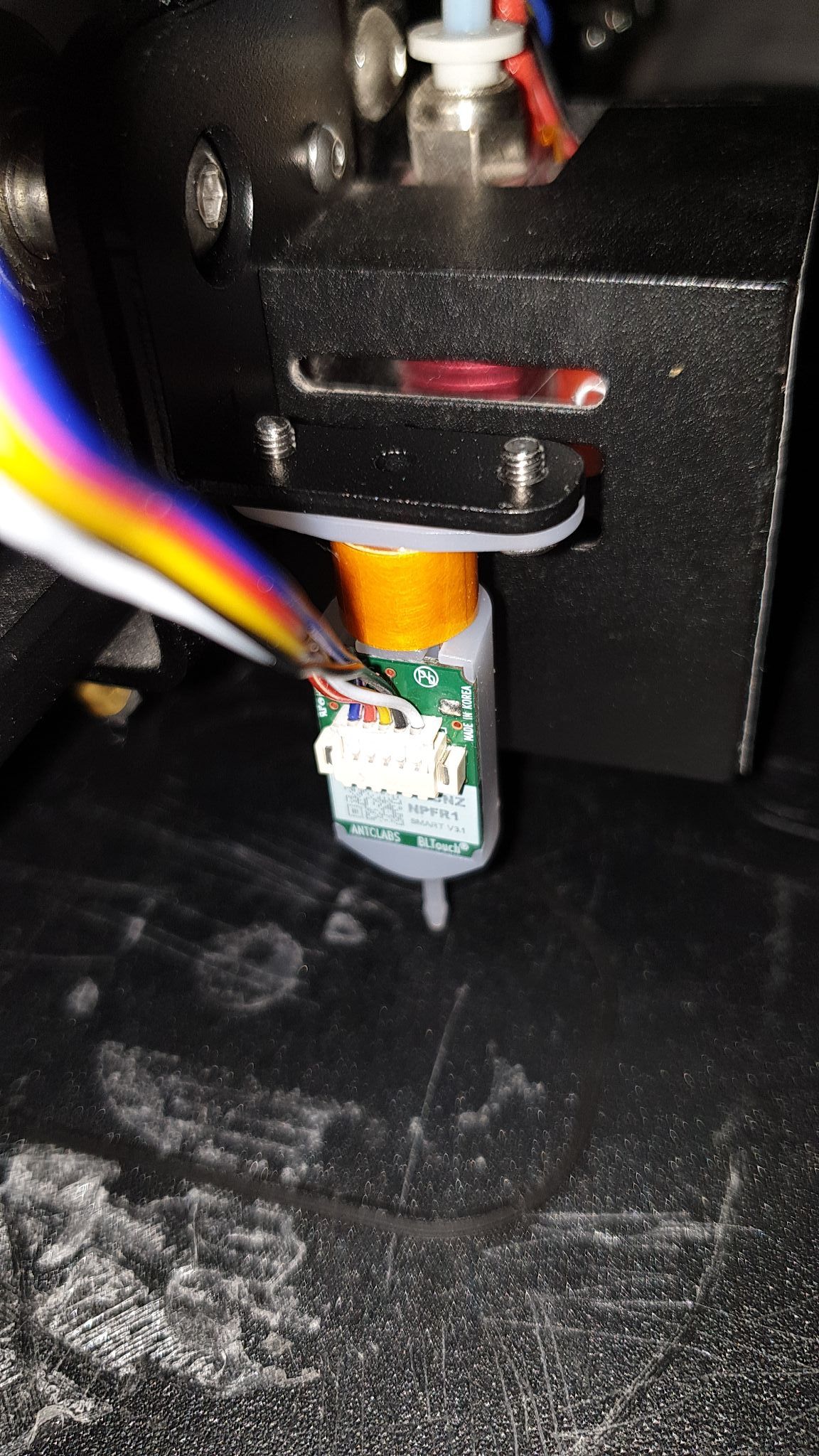

  12. @PierreG Mon BlTouch est bien branché et quand j'essaye de le tester le pointeau se rétracte et se déploie quand il faut mais effectivement je pense que mon firmware n'est pas adapté au branchement parce que quand j'auto home le pointeau ce déploie et vient palpé le plateau mais l'axe z ne bouge pas en fonction et sur l'écran il y a un message "STOPPED" et le BlTouche clignote rouge, à tu un firmware a me proposé ou un tuto pour, parce que moi je n'y arrive pas j'ai tout essayé il y a toujours une erreur j'ai essayé avec les firmware proposé par creality et avec progsips aussi avec un marlin modifer sur arduino IDE mais il y a une erreur quand je veux le téléverser la même chose avec Visual Studio aussi une erreur pour téléverser ou build .
  13. Merci d'avoir répondu si vite J'ai connecté le BlTouch au port 5 pin de ma CM avec le bleu en premier (GND) le rouge en deuxième (VCC) et le jaune en dernier (IN). Et oui je peu commander l'imprimante à partir du port USB
