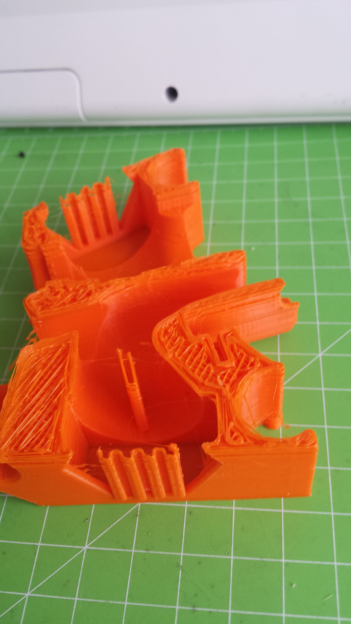

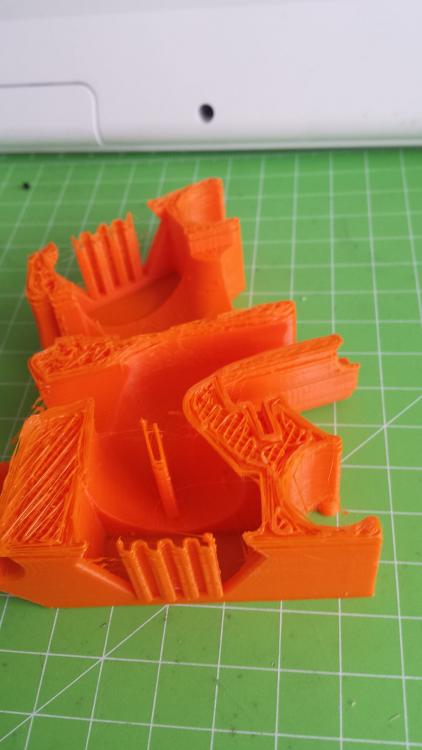

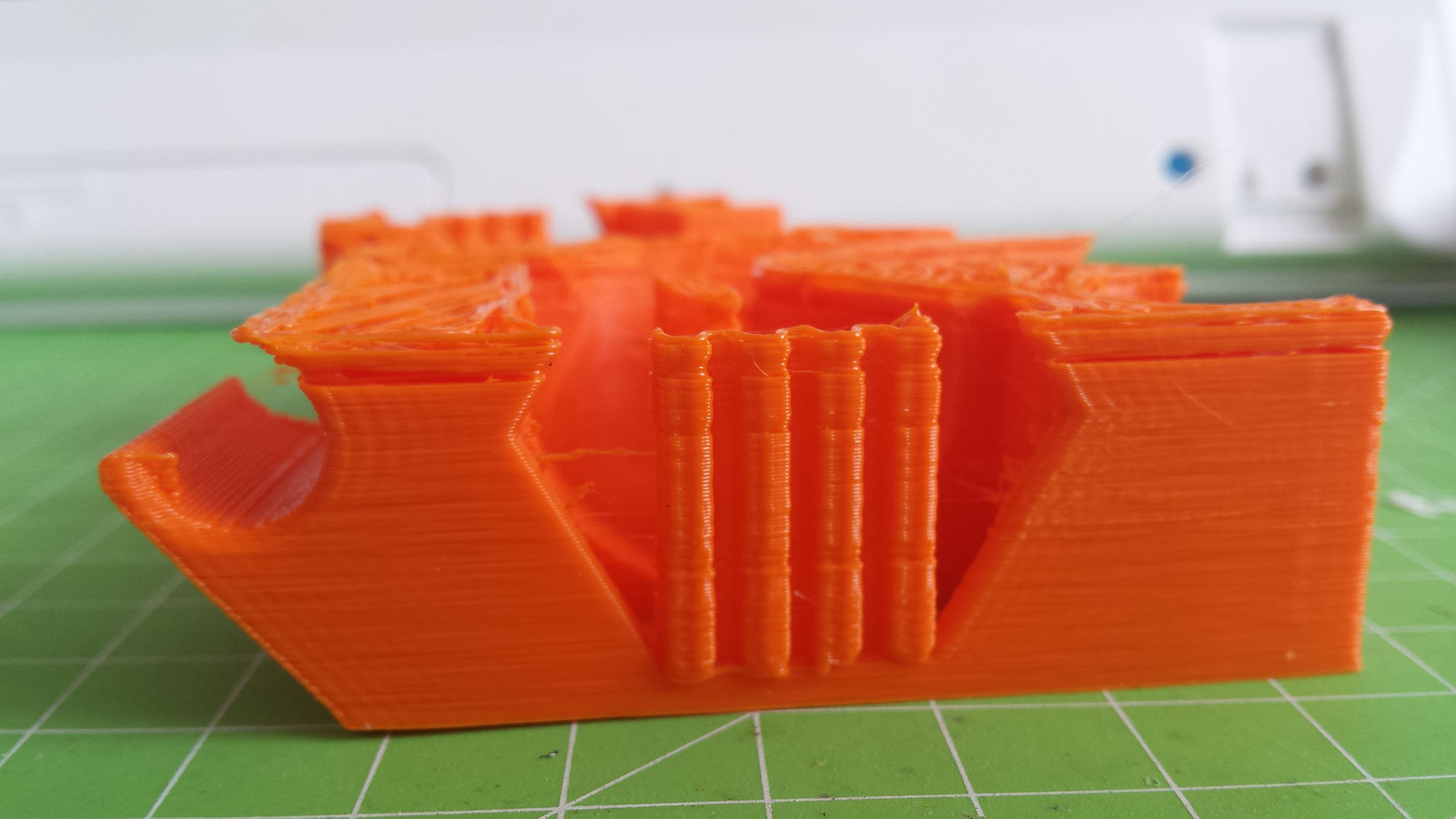

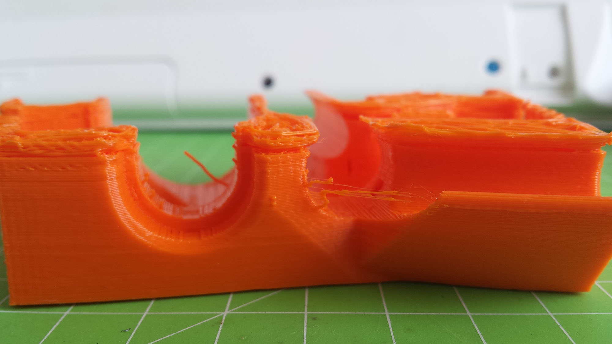

SAlut à tous, euh j'ai un souci que je ne comprends pas... 3 heures d'impression nikel et paf... imprimante sous caisson. pas de souci sous 18mm mais apres ... avez vous déjà eu ce probleme ?
