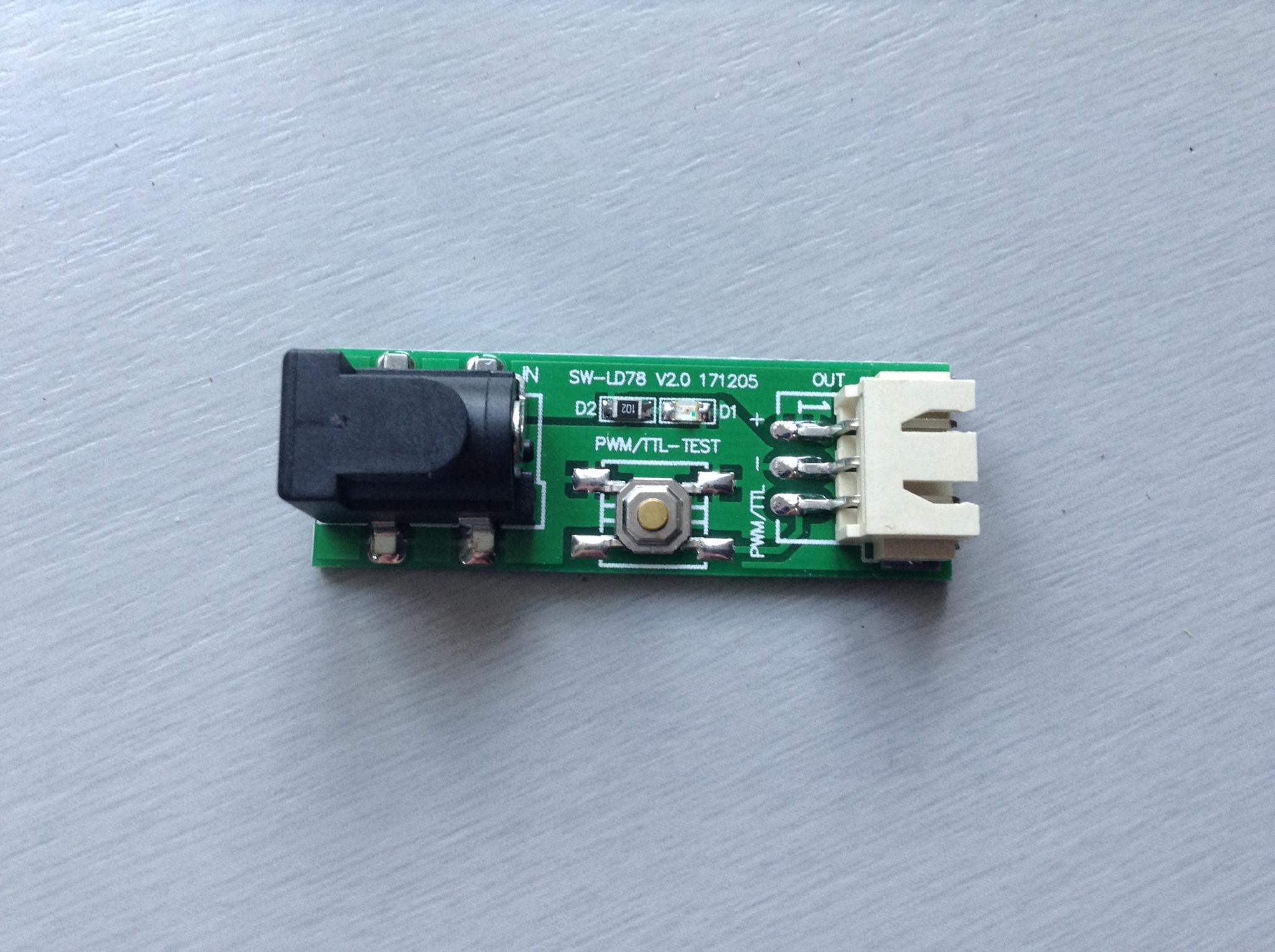

  9. Bonjour, Je viens de recevoir et de monter un graveur laser EleksMaker 2500mW acheté sur Bang..d. Tout s'est bien passé, montage comme mise en route et premiers gravages. Mais je tâtonne encore sur la relation vitesse/puissance, si quelqu'un a fait des relevés sur différents matériaux je suis preneur De plus à quoi sert le circuit que j'ai en plus (à un bout une entrée de tension par un Jack, au milieu un bouton poussoir tes marketing TTL/PWM, a l'autre bout une prise 3broches correspondant chacune à + - TTL/PWM).
