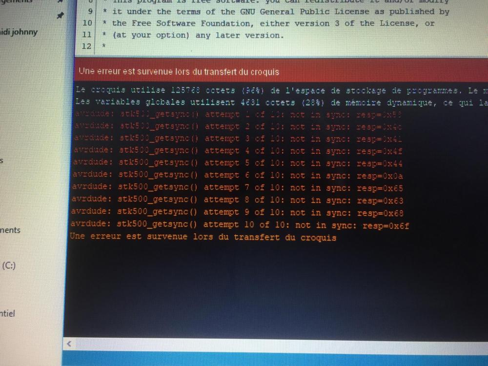

bonjour enfin je suis arrivé a flasher la carte avec l'aide de ce lien http://customize-3d.com/tech/flashing-tronxy-x5s-factory-control-board-usb-cable-only.html ma carte est en français et j'ai pu installer marlin 1,1,8 merci
bonjour merci de votre réponse je viens de regarder sur ebay c'est vrai que ce programmateur ne veut pas cher mais ou on le branche sur la carte ?
bonjour j'ai essayer sur un mac mais dés que je branche la carte en USB mon mac s'etteint sur windows je branche la carte, j'ai bien un USB en plus dans arduino mais des que le versement commence la carte melzi reboot et j'ai ces erreur a l'écran avec une autre carte le téléversement ce passe sans problème si vous avez une solution a me donner merci d'avance cordialement
toujours impossible de téléviser le firmware sur un autre imprimante je n'ai aucun problème en type de carte il faut bien mettre Sanguino et ATmega1284 or ATmega1824P (16 MHz)
