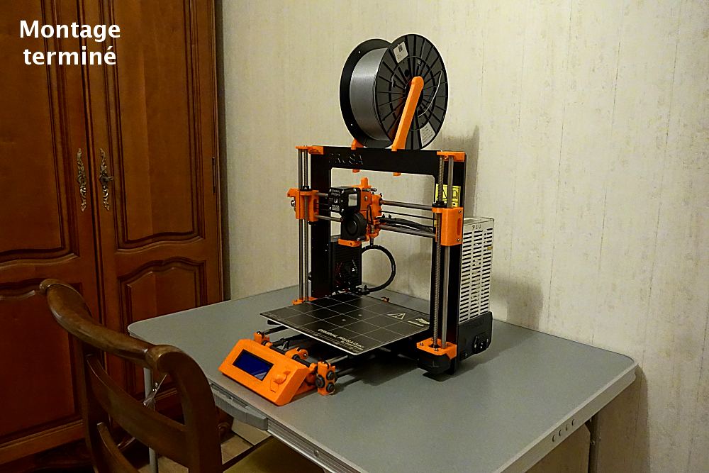

  13. Bonjour J'ai acheté en décembre une MK2 en kit. Le kit est très sérieux, même surprenant. Montage réalisé sur 6 jours, le temps de découvrir de quoi il s'agit, en prenant des précautions au montage (tout doit être aligné, ou d'équerre ou parallèle avec une cote donnée). C'est un engin de précision. Problème difficile : la hauteur de la sonde PINDA. J'ai dû m'y reprendre à plusieurs fois. Autres difficultés rencontrées : Taraudages ( diam 3) dans le cadre à refaire . Le traitement a rendu difficile le passage des vis. (taraud de 3 x 0.50). Fixations des moteurs "Z"... Il faut agrandir au cutter autour de la vis où passent les 3 fil moteur. J'ai aussi remplacé la vis par une à tête moins haute. Tout OK. Fixation de l'ensemble extrudeur : La vis de droite, à l'arrière, a repoussé l'écrou... Il a fallu le récupérer avec une vis de 3, très longue. On vis, on tire vers soit pour ramener l'écrou. On change la vis par la 30 mm prévue, ça se visse et c'est tout bon. Le coffret électronique est trop petit. Avoir beaucoup d'ordre pour gagner de la place et pouvoir fermer le couvercle. J'ai fait, pour l'instant, 4 mails sur le montage, avec photos. Possible de les recevoir en me demandant (gentiment) à : " divers.hjab@orange.fr " J'ai réussi à imprimer, je pense comme il faut, le logo "PRUSA", avec un fil de 0,18 x 0,40 mm, mesuré au pied à coulisse. Au plaisir de vous lire, et à + HJ
