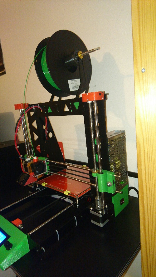

  2. Pour le boîtier carte mère j'ai utilisé celui-ci: http://www.thingiverse.com/thing:1279978 la version "universal" à l'intérieur J'ai uploadé mon cache alim maison en PJ. Attention, j'ai coupé en deux parties le bloc "bouton alim + prise secteur" pour les insérer à deux endroits différents dans le cache. Tu peux utiliser une des rainures pour coller un écrou et visser l'alim, mais en un seul point... J'ai réglé le "problème" en réalisant un support d'alim qui fait en sorte, niveau hauteur, que le cache se retrouve contre le sol, comme ça c'est moins grave s'il n'est pas bien attaché à l'alim, il ne tombera pas vu qu'il touche le sol (oui, c'est plus du "bricolage" qu'une vraie réalisation serieuse, mais avec l'alim de base, pas facile de faire quelque chose d'incroyable :/) cache alim.STL

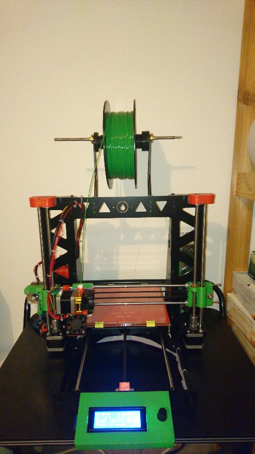

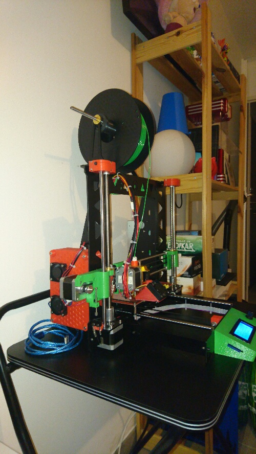

  3. En PJ mon support d'écran Custom. Par rapport au Toolson MK2 j'ai décalé l'écran vers le haut, supprimé le trou pour le bouton reset (qui est soudé à l'envers sur ma carte...) et enlevé les 3 petits trous pour le beeper (qui est egalement soudé à l'envers)... Les supports droits et gauche de l'axe X sont également des customs maison réalisés depuis la version Toolson MK2, pour intégrer des écrous ronds M8 plutôt que des écrous M5 classiques, de même le chariot X est maison pour integrer des LM8UU (que je changerai bientôt pour du IGUS, même diametre) plutôt que des paliers bronze igus. Le cache d'alim est maison également, le système d'adaptation Alim/chassîs P3steel aussi, et les réhausseurs de support de bobine également Je peux fournir sans problème mes STL à la demande support ecran MK2 Custom.STL
  4. Passé sur P3steel, imprimé plusieurs pièces de la version Toolson mk2, poulies alu, nouvelles courroies, douilles igus sur l'axe y et bientôt sur l'axe X, boîtier pour la carte mère et les câbles, support d'ecran, je pense aussi changer les drivers pour des 1/32 steps. Pour l'instant j'en ai pour 150€ de modifs donc le même prix que l'imprimante d'origine mais elle a un peu monté en grade même si on reste loin des modèles pro, ça améliore pas mal lez choses

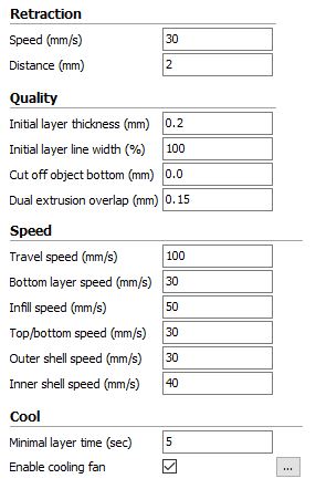

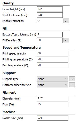

  5. Bonjour, voici mes configs sous Cura pour des pièces "standard". Pour plus de précision je passe simplement les couches à 0.1 et quand je veux des choses pas spécialement précises je passe les couches en 0.3. Maintenant que j'ai passé ma machine en P3 Steel et changé les pignons/courroies + ajouté des ventilateurs sur la board, je pense que je pourrais passer en 50 mm/s pour l'impression, il faudra que j'essaye ! J'utilise du PLA de grossiste3d.com.

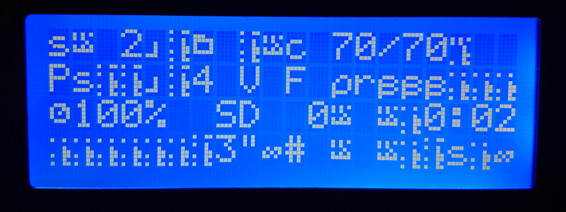

  7. Bonjour à toutes et à tous, depuis quelques jours je rencontre un problème avec l'écran de ma Prusa i3: A l'allumage tout va bien, mais systématiquement au bout de quelques secondes (variables), il prend cette allure là: Avec des caracteres vraiment étranges.... J'ai pensé à un problème de branchement mais les deux nappes semblent ok, de plus quand je clic sur le bouton de sélection, l'écran ré-affiche des caractères "normaux" en me proposant le menu, je clique sur "info screen" et j'ai bien le menu principal qui se ré-affiche: Mais irrémédiablement, après quelques secondes, l'écran se remet à afficher les caractères étranges comme sur la première photo... Quelqu'un a t-il déjà rencontré le problème et/ou saurait-il comment le résoudre ? Les symptômes sont étranges, je ne vois pas comment ça pourrait être l'écran ou la nappe (au clic sur le bouton principal, les caractères bizarres s'en vont et laissent place au menu "normal"), du coup je pense à la carte mère ou au firmware (Marlin 1.1.0 RC8) ? Mais bon... Merci
