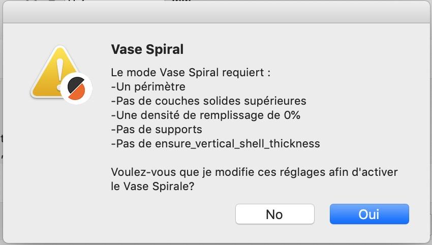

Merci pour votre aide, je ne pensais pas que le fichier STL influençait le mode vase. -

Le voici : Spiral_Vase1.STL -

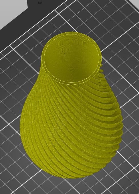

L'option est donc bizarre de proposer cela... Comment faire pour le fermer car lorsque j'active les couches solides supérieurs il me désactive le mode vase spirale. C'est le fichier STL qui n'est pas fait correctement ou c'est moi qui utilise mal le slicer ? -
Bonjour, Je souhaiterais imprimer pour la premiere fois un vase spirale avec mon imprimante Prusa MK3S. Et lorsque je met le fichier STL dans PrusaSlic3r il me propose de choisir l'option vase spirale avec ce message : Et lorsque je click sur "Oui" il me charge le vase mais lorsque je fais découpe Gcode, sur la vue du vase il n'y a pas de dessus ... (normal vu que le message spécifie "pas de couche solide supérieures"). Ma question est : - Est ce que le vase va etre ouvert comme sur le modèle ? Merci d'avance.

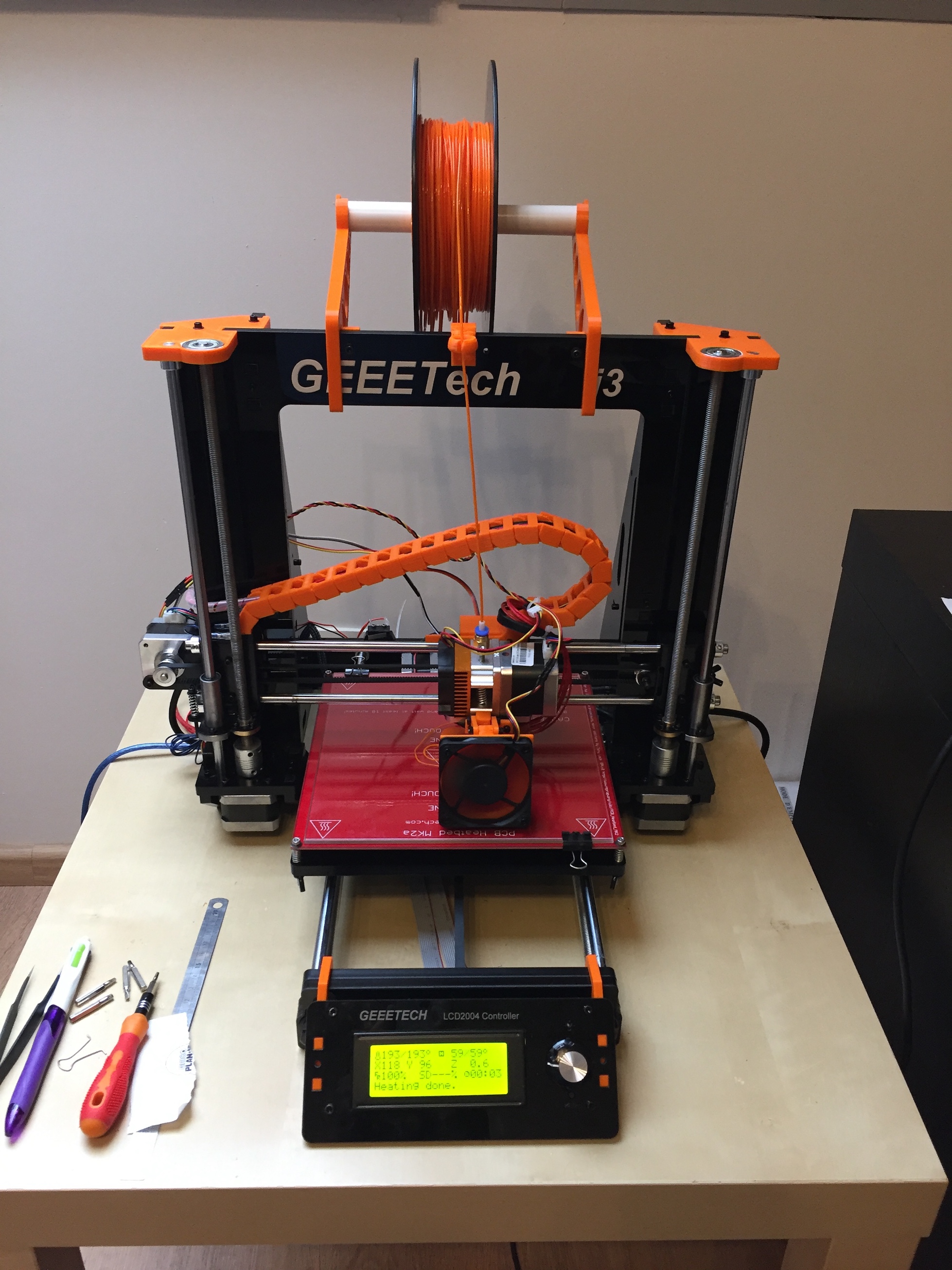

Bonjour tous le monde ! Je reviens vers vous pour donner de petites nouvelles :-) Je commence de plus en plus à dompter la bête, me voila maintenant équipé du 3DTouch. Mes impressions me conviennent de plus en plus (1kg de PLA imprimé) et je commande à maitriser mon marlin. Par contre je suis toujours avec un problème qui persiste, lors de certaines impressions en rond, j'ai le rond qui contient une marque droite a l'endroit ou il change de couche, je me retrouve donc avec un trait tout le long du rond sur la hauteur, c'est dù a quoi selon vous ? (je vais essayer de faire une photo). Merci d'avance et bonne journée. PS: il y a encore des fils qui traines, c'est encore le 3DTouch qui est tout frais alors je préfères bien le tester avant de tout ranger comme il faut :-)

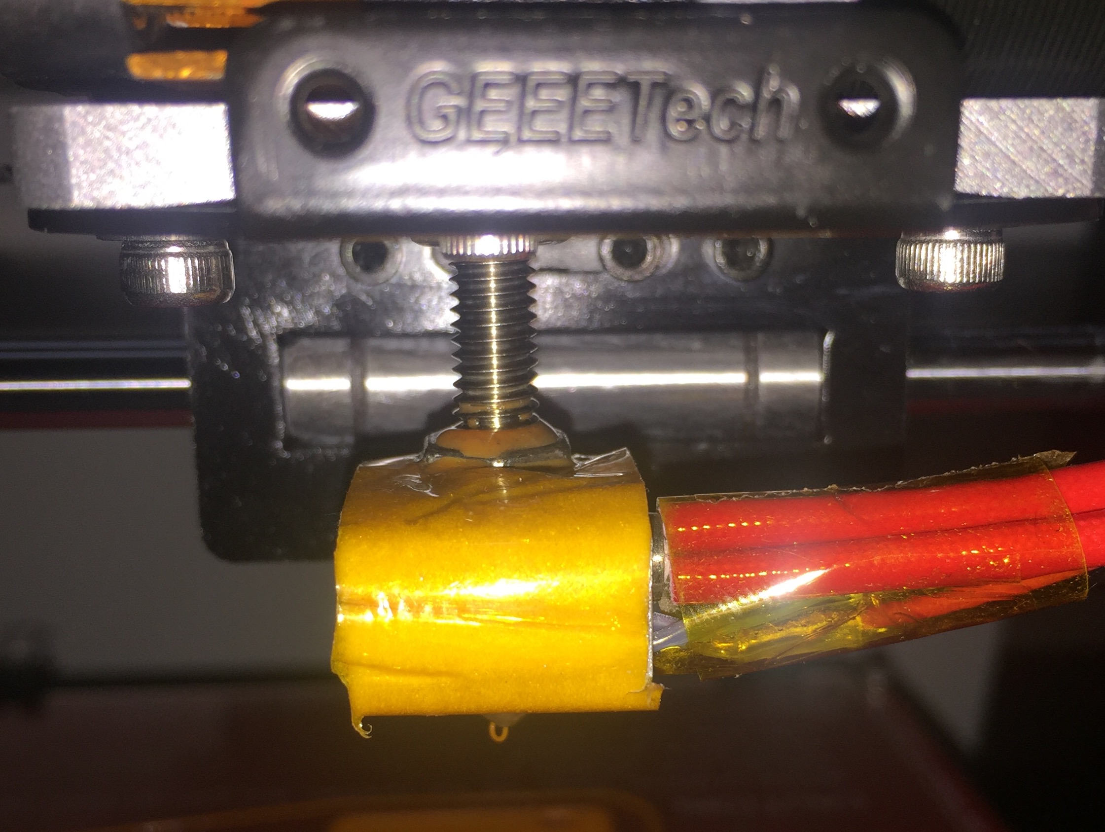

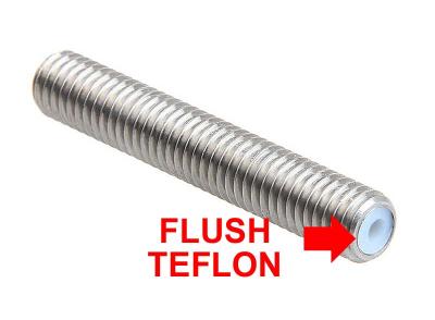

Surement que ta buse + tube est rempli de PLA ce qui fait que le moteur de l'extrudeur arrive pas a pousser correctement. Il faudrait tout démonter et enlever complètement le PLA dans la buse (il faut voir la lumière par le trou de 0.3) et dans le tube fileté. Le morceau de Teflon se trouve dans la tige fileté pour éviter que le tube se remplisse de PLA en cas de chauffe trop importante. Une fois tous que tout est propre il faut remettre le PLA dans l'extrudeur uniquement quand il est chaud (200 degrés) jusqu'a ce que le PLA sorte par la buse. Et normalement ça devrait aller. Eviter de laisser l'extruder a 200 degrés trop longtemps sans extruder.

Bonjour, As-tu mesuré a l'aide d'un pied a coulisse le diamètre du fil extrudé ? (0.4 mm par défaut) As-tu démonté complètement la buse et sortie le morceau de teflon ? (le faire a chaud)

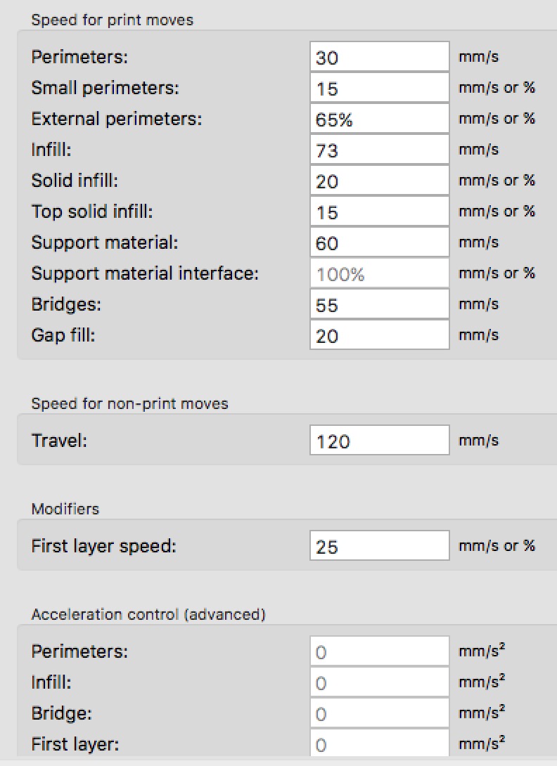

Elle va super vite comparé a la mienne, faudrait peut être ralentir la vitesse .... A titre d'information voici ce que j'ai :

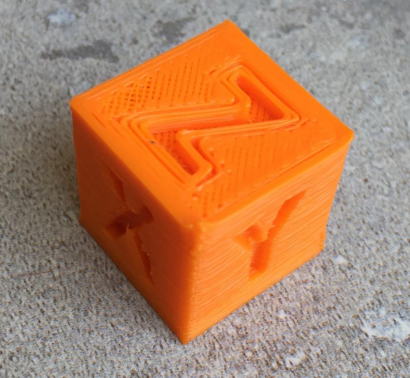

Le décalage n'est pas du a un problème de tension de courroie ? As tu un Fan dust ?
Me voici avec un autre problème ... j'ai du déjà débouché 2 fois tous le système. Lors de l'impression tout se passe bien puis tout d'un coup l'extrudeur clac et du PLa sort de partout ... c'est du à quoi exactement ? Trop rapide ? Je suis à 200 degrés.

Oui l'extrdeur est bien réglé. Il sort bien les 100mm tout pile :-) par contre pas encore de ventilateur j'en ai commandé un de 30mm sur Banggood.

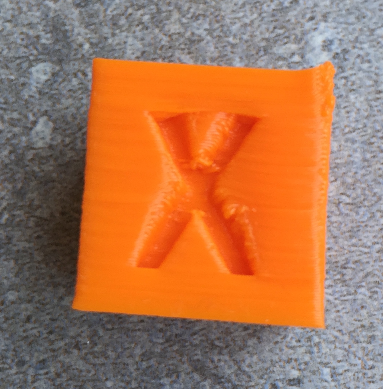

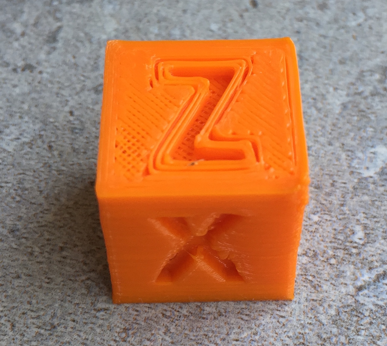

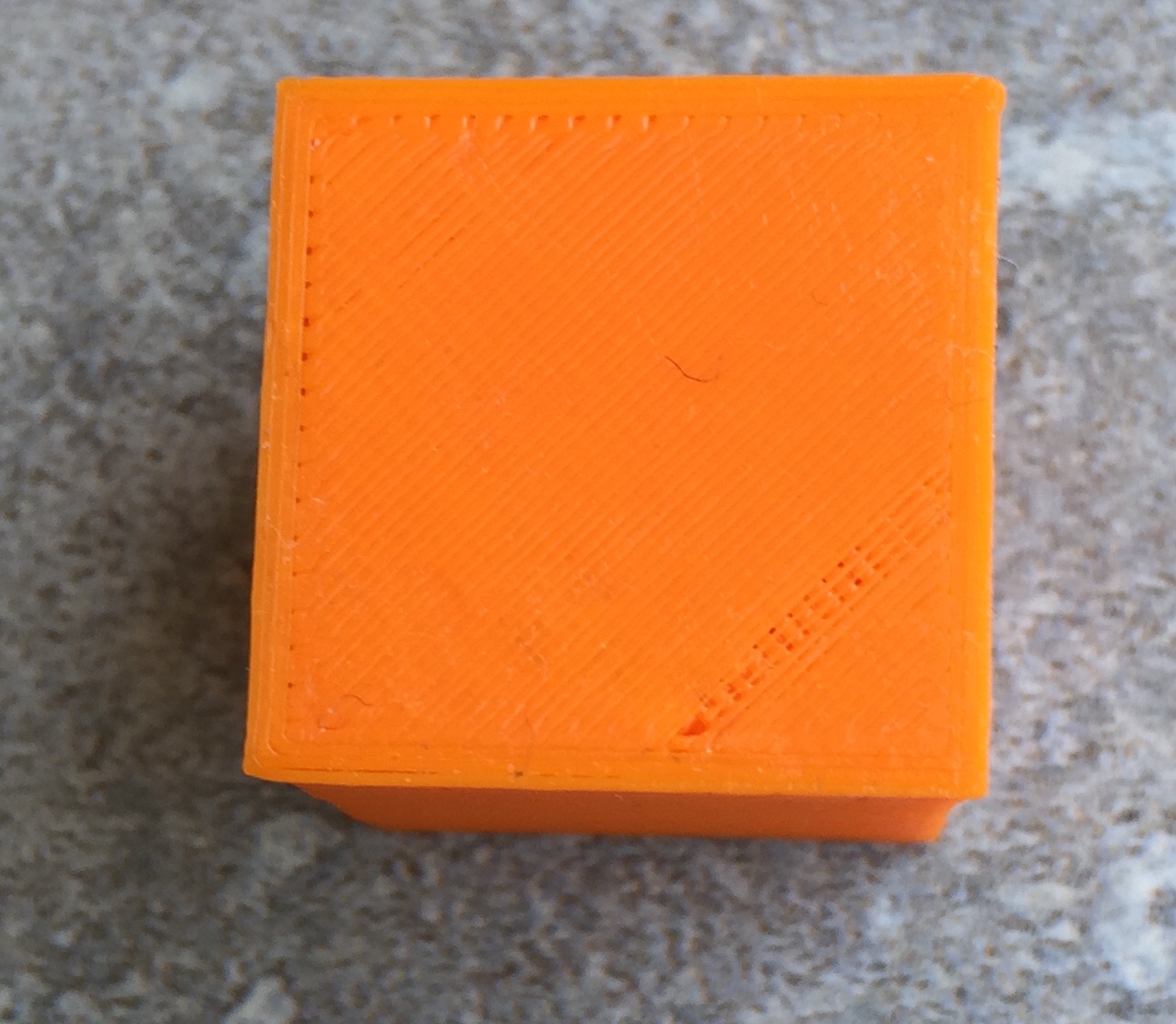

Bonjour, Après tous les réglages de mon imprimante, j'ai fais le test avec le cube et voici ce que ça donne ... Pas terrible ....
Bonjour, Voici mon retour : - J'ai réussi (avec difficulté) à faire le Step per Unit de l'extrudeur, je suis maintenant parfait niveau distance d'extrusion. - J'ai mesuré le diamètre de sortie au pied a coulisse et je suis bien en 0,4 mm alors que sur la buse c'est gravé 0,3mm :-S
