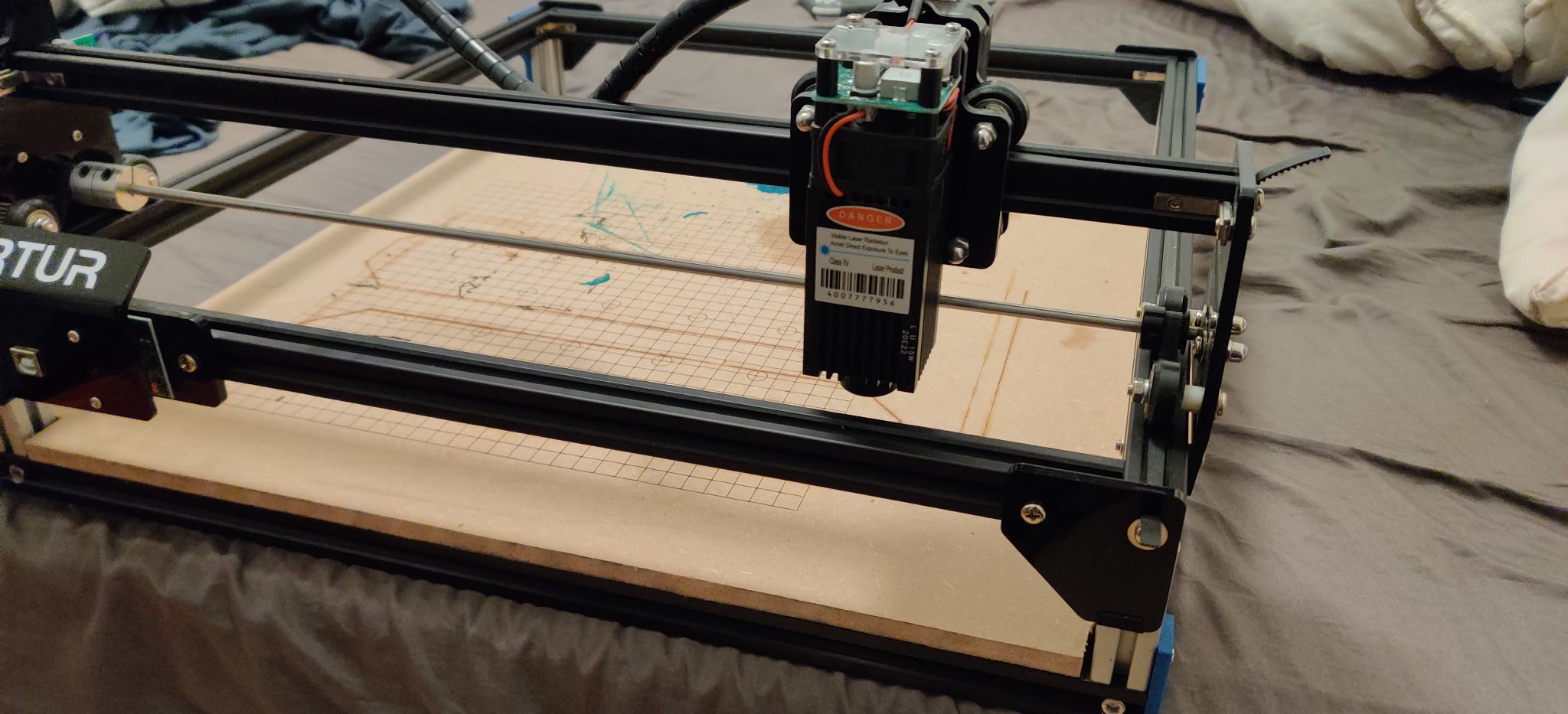

    En effet ce qui stop ton laser c'est les deux capteurs de fin de course. Sur la ortur ce sont des capteurs physique. Je vois trois possibilités : soit t'es capteurs ne sont pas branché correctement. Pour ça je te conseille de tout simplement appuyer dessus toi même quand la tête de déplace. Ça te permet de vérifier si c'est branché correctement et que tu n'as pas inversé le X et le y par exemple. deuxième possibilité t'es capteurs ne fonctionnent pas. Pareil le test manuel te permet de voir si c'est le cas. enfin troisième possibilité tes axes ne touchent pas les capteurs et donc faut juste que tu t'assures de tout avoir monté correctement et surtout bien d'équerre.

    Ortur MASTER LASER 2
    Est ce que quand ta machine est connecté et que tu essaies de déplacé les axes sur une grande distance la machine s'arrête en plein milieu avant de reprendre sa course ? J'avais ça un moment et c'était un problème d'alimentation
