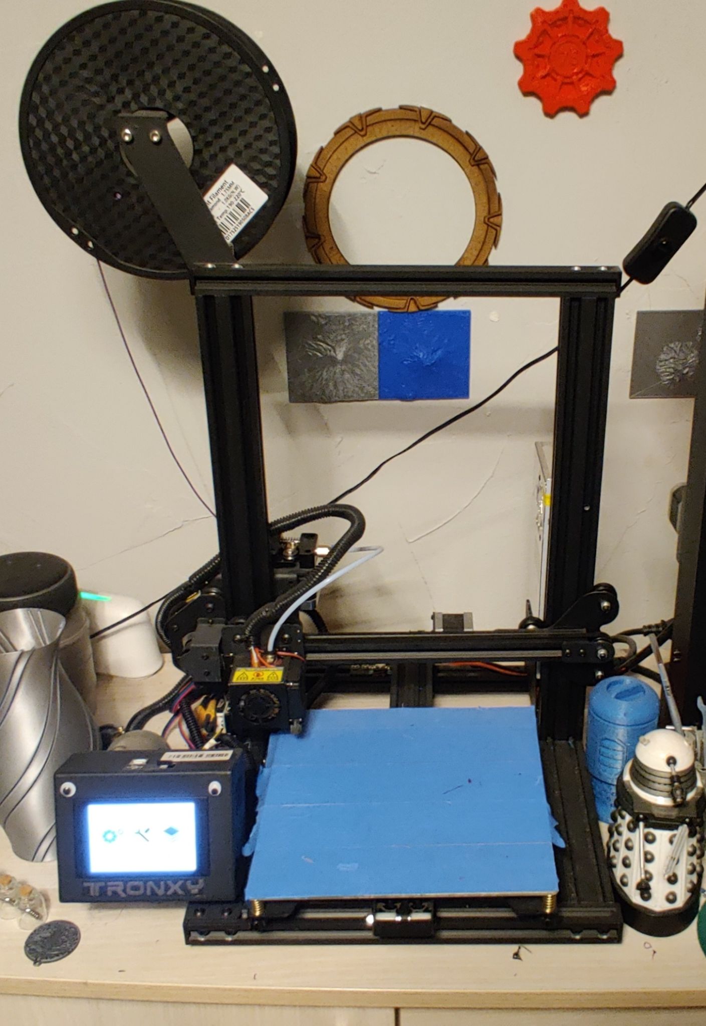

Bonjour a tous! Je met en vente ma Tronxy xy 2 sur Toulouse suite à l'achat d'un modèle plus haut de gamme Caractéristiques : 22*22*30 plateau chauffant en aluminium bowden structure en profilé aluminium et acier plié écran tactile support de bobine au sommet de la machine fonctionne très bien et a une qualité d'impression assez remarquable pour une imprimante de cette gamme. Prix : 100€ A venir voir sur Toulouse quartier Croix Daurade Je préfère éviter les envoies dans un premier temps ça évite les mauvaises surprises pour vous comme pour moi. Plus d'infos et photos en MP.
