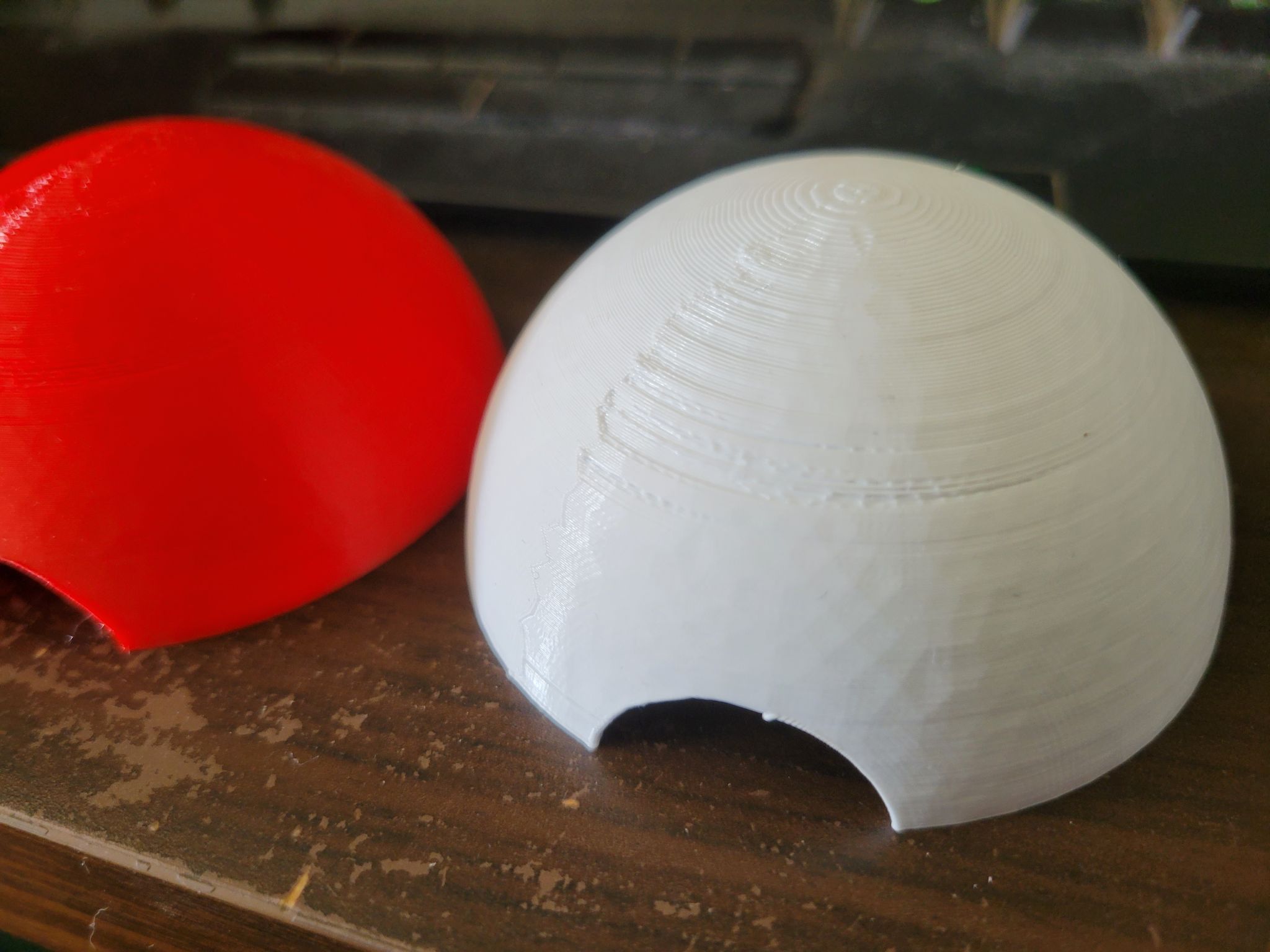

Bonjour les amis, J'avance dans mes réglages, j'ai maintenant moins de stringing. Par contre j'ai voulu imprimer 2 demi-coques, l'impression à bien commencé mais à certains layers j'ai des défauts sur ce qui semble être la fin du contour. J'ai pensé que ça pouvais être lié au paramètre de "cabotage" dans Ideamaker (qui est à 0,12mm chez moi) mais ça l'aurait fait partout... Quelqu'un a-t-il une idée ?

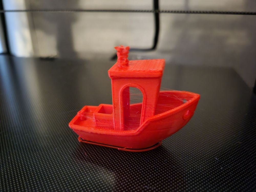

Ça y est miracle! (Ou pas lol) J'ai repris les profils de @vap38 et ça marche enfin! Merci @hcl28! J'ai également fait la manœuvre de @methylene67 pour lancer en duplication. Tout semble bon au démarrage, je croise les doigts pour les 2 prochaines heures Par contre la carte SD ou l'adaptateur fournie doit être en mauvais état parce que 1h pour copier 3,6mo... j'en ai commandé un nouveau. Vraiment merci à vous ! Bilan: pas mal, quelques petits défauts mineurs. Seul problème la cheminée du Benchy qui n'a pas voulue se faire correctement comme vous voyez sur la photo. Et c'est pareil sur les deux benchy

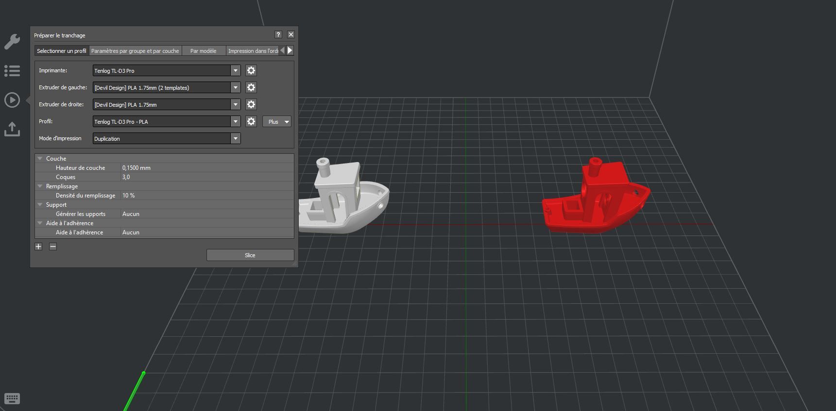

Merci pour ta réponse @methylene67. j'ajoute la photo le tranchage est en effet très rapide, mais le copie-colle sur la carte SD lui est très long bien que le fichier fasse seulement 5mo Pour la duplication, dans IdeaMaker j'ai sélectionné mode d'impression "Duplication", ensuite sur l'imprimante, j'ai également selectionné le mode duplication et j'ai lancé l'impression via la SD.

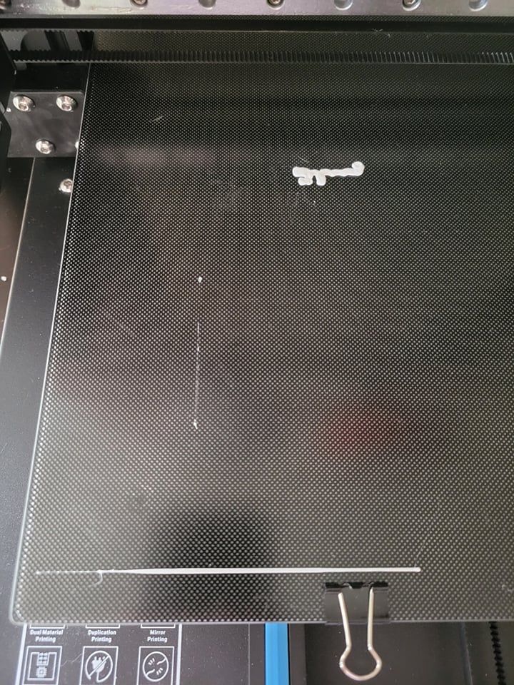

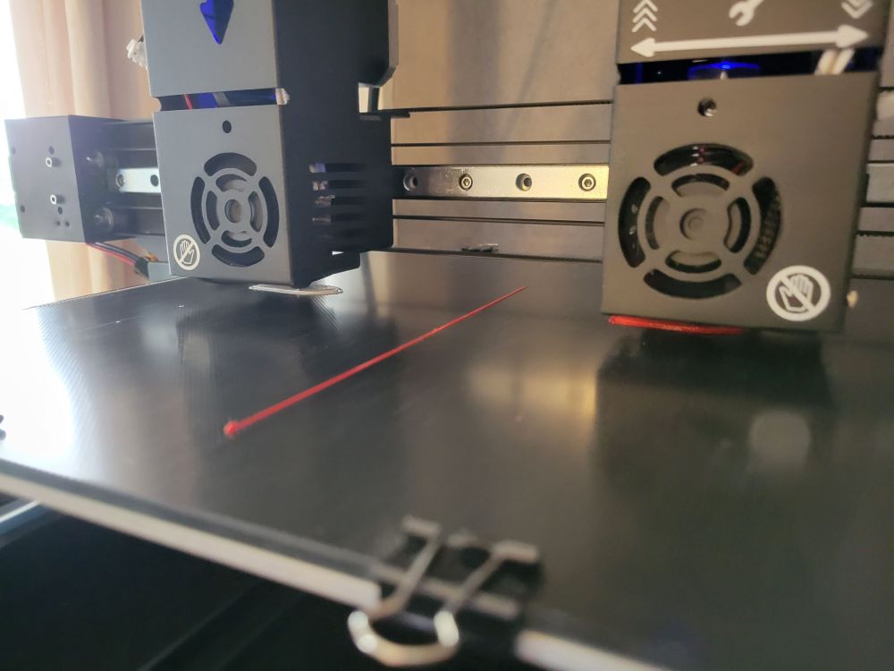

Bonjour à tous, ça fait longtemps, j'espère que vous allez bien. Je viens de sauter le pas de la famille TENLOG avec une TL-D3 Pro fraîchement arrivée ce lundi. j'ai pu y lancer, via la carte SD fournie, le petit cube de calibration bi-couleur qui m'a permis de régler l'écart des deux buses. Jusque là aucun problème. J'ai voulu par la suite lancer un Benchy et, me sentant pousser des ailes, le faire en duplication pour essayer et gagner du temps pour tester mes deux bobines. J'ai donc installé IdeaMaker, créée un profil imprimante, filament, etc... viens le slice puis exportation du g-code vers la SD (qui prend un temps infini chez moi, suis-je le seul ? ). Là les problèmes commencent... Je lance l'impression, la machine ne fait chauffer qu'un seul extrudeur (déjà j'étais pas bien...) puis commence... à me faire un blob immonde comme si le feed rate était x1000 avec beaucoup de saccades. Je vous met la photo, j'ai arrêté l'impression assez vite comme vous vous en doutez. Quelqu'un a-t-il déjà eu la cas? Est-ce qu'une âme charitable pourrait me partager son profil de slice pour du PLA classique? N'ayant jamais pratiqué IdeaMaker j'avoue ne pas être encore à l'aise avec l'interface. Bien à vous, Ascheriit.
