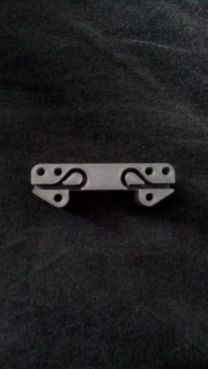

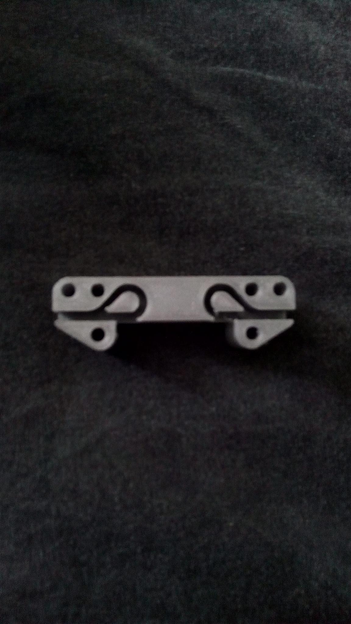

Besoin de petites pièces HELP
tienou en réponse au topic de bioz dans Entraide : Questions/Réponses sur l'impression 3D
J'ai trouvé trois models différents qui potentiellement peuvent faire l'affaire, j'imprime tout ça et je t'envoie des photos après impression. -
Tu veux sans doute parler de la courroie de l'axe x. Si ils ne te l'ont pas livré avec l'imprimante tu peux voir avec le SAV, ils devraient te renvoyer la pièce manquante gratuitement. Après je veux bien essayer de te l'imprimer mais je te garantie rien, je regarde si je peux trouver un model. -
