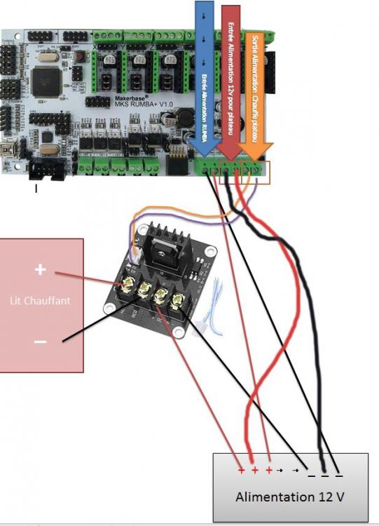

ha !!! la polarité c'est bien se qui a coûté chère à mon ancienne carte ...Pourtant c'est pas compliqué rouge = + sur rouge = + Noir = - sur Noir = - Fil Multi couleur tout vas bien ... Merci -

Ok Merci pour la réponse ! autre chose si je repique le 12v de la Fiche Ext 3 pour alimenté l'entré plateau ? Normalement il ne devrais pas y a voir de risque car le plateau serai alimenté en Direct par l'alimentation a travers le relai. ? les fils orange et violet serré juste le Signal? -

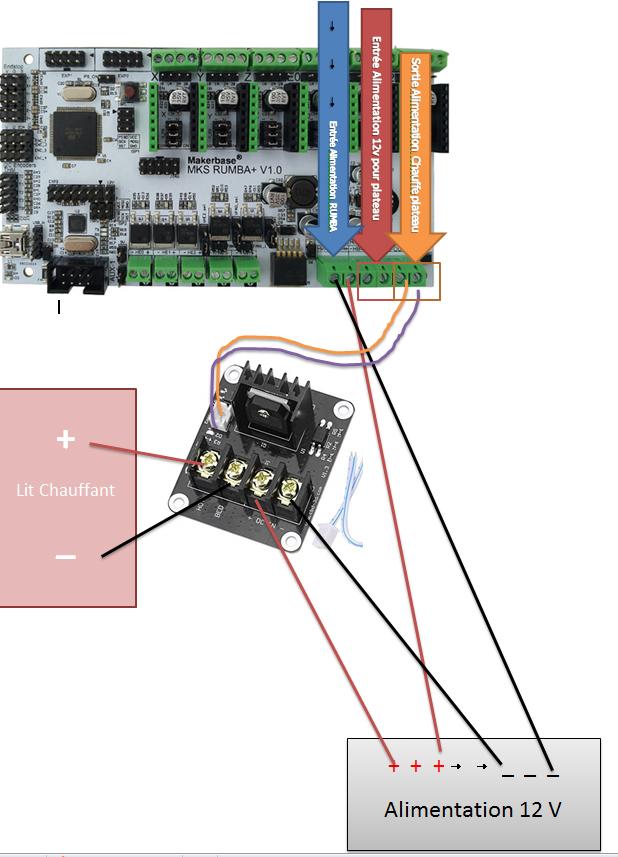

Tu veux dire qu'il y a une autre solution? en utilisant une autre sortie? Si je relie mon alim 12v quelle est l'intérêt de l'extension puisque le courant passera directement par la RUMBA ? (shéma joint) en + Cela fait 4 Fils d'alimentation pour un plateau étrange non ? ) -

Montaignec a posté un sujet dans Électronique
Bonjour tout le monde , j'ai acheter une Mks Rumba + v1.0 en remplacement d'une MKSbase 1.0 grillé bref... J'ai relié le plateau chauffant et l'extension de puissance exactement comme sur le shéma ci joint mais cela ne fonctionne pas. Pourtant je respecte le shéma fournis ici https://www.amazon.fr/lzndeal-Imprimante-Universel-dExtension-Puissance/dp/B072HK9J16/ref=asc_df_B072HK9J16/?tag=googshopfr-21&linkCode=df0&hvadid=186882466270&hvpos=1o1&hvnetw=g&hvrand=15748233298604080332&hvpone=&hvptwo=&hvqmt=&hvdev=c&hvdvcmdl=&hvlocint=&hvlocphy=9055883&hvtargid=pla-348045939986&psc=1 Sur mon ancienne carte je n'avais pas d'entré et une sortie 12 v pour le plateau ...sur la rumba à priori oui . Ma question: Je suis obligé d'alimenter la carte ? flèche rouge ? ou est-ce mon extension qui n'est pas adapter à la carte? Votre aide me serra précieuse de peur de griller la carte j'ai pas tenté de connecter la flèche rouge a mon alim. -
