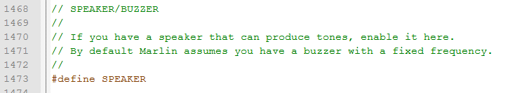

  6. Pour faire de la musique avec votre buzzer, vous avez un site qui explique très bien la chose avec un fichier de 11 000 musiques à télécharger http://doc.3dmodularsystems.com/jouer-de-la-musique-a-la-fin-de-vos-prints/ Le seul prérequis pour que cela fonctionne bien, c'est de modifier le fichier Configuration.h pour passer votre buzzer en mode SPEAKER : Et bien sûr, il faut mettre à jour votre carte avec Arduino. Fonctionne chez moi avec une CTC Prusa i3 GT2560 rev A et l'écran LCD2004 blue et MARLIN 1.1.8 Bon j'y retourne, j'ai 11 000 musiques à écouter

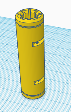

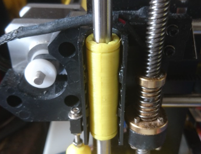

  8. ??? je comprend pas ta question ??? J'ai juste remplacé les supports en bois et le roulements LM8UU fourni d'origine par les supports imprimés et des IGUS. J'ai gardé les visses M3, les rondelles et j'ai remplacé les écrous d'origine par des autobloquants.
  9. c'est pour remplacer les petits roulements à bille LM8UU fourni d'origine pour que le chariot de la tête d'impression soit bien stable sur l'axe Z.
  10. oui avec des écrous autobloquant.
  11. Pour les CTC livré avec des petits LM8UU clipsés dans des pièces en plastique moulées pour les axes Z : CTC Prusa i3 LM8LUU 54mm for Z.stl Impression avec une buse de 4mm à faible vitesse (10mm/s).

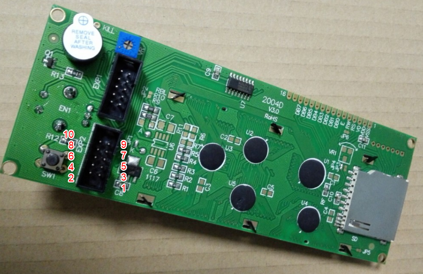

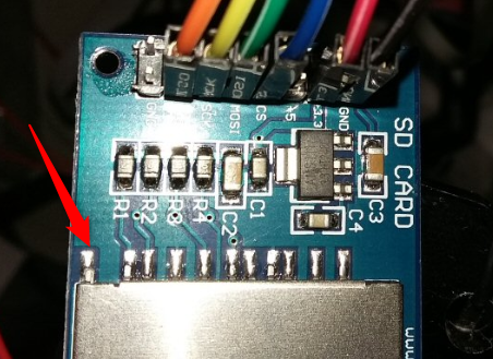

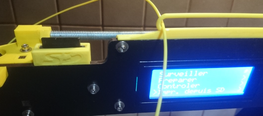

  12. Pour ceux qui ont un lecteur de carte SD HS sur leur écran LCD ou qui veulent le déporter, ce tuto est fait pour vous. Source : https://www.geeetech.com/forum/viewtopic.php?f=18&t=17354&start=10 Prérequis : - 10 câbles dupond femelle-mâle de la longueur voulue. - un module Arduino pour les cartes SD (exemple) . - Une résistance de 10k Ohm pour la détection des carte sd. - le support pour le module de carte sd compatible avec les CTC Prusa i3 avec l'écran LCd intégré dans le cadre : Support module carte sd Arduino pour CTC i3 avec écran LCD dans le cadre..stl Opérations : - Intégrer dans un fil dupond la résistance de 10K Ohm. - (Facultatif) Souder le câble dupond sur l’interrupteur de présence du module carte sd arduino si vous n"avez pas de pin CD - Câbler : PIN GND SD CARD - PIN 10 CONNECTEUR LCD PIN 8 ECRAN LCD (Bouton reset) - PIN 8 PIN 10 CONNECTEUR LCD PIN MOSI SD CARD - PIN 6 CONNECTEUR LCD PIN CS SD CARD - PIN 4 CONNECTEUR LCD PIN SCK SD CARD - PIN 2 CONNECTEUR LCD PIN 3,3V SD CARD - PIN 9 CONNECTEUR LCD PIN CD SD CARD ou CABLE DUPOND soudé précédement - PIN 7 CONNECTEUR LCD PIN 5 ECRAN LCD - PIN 5 CONNECTEUR LCD PIN 3 ECRAN LCD - PIN 3 CONNECTEUR LCD PIN MISO SD CARD - PIN 1 CONNECTEUR LCD - Utiliser mon support pour le module Arduino ou votre propre création. C"est fini, vous pouvez utiliser le lecteur de carte sd Arduino. Support module carte sd Arduino pour CTC i3 avec écran LCD dans le cadre..stl

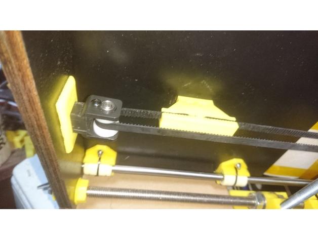

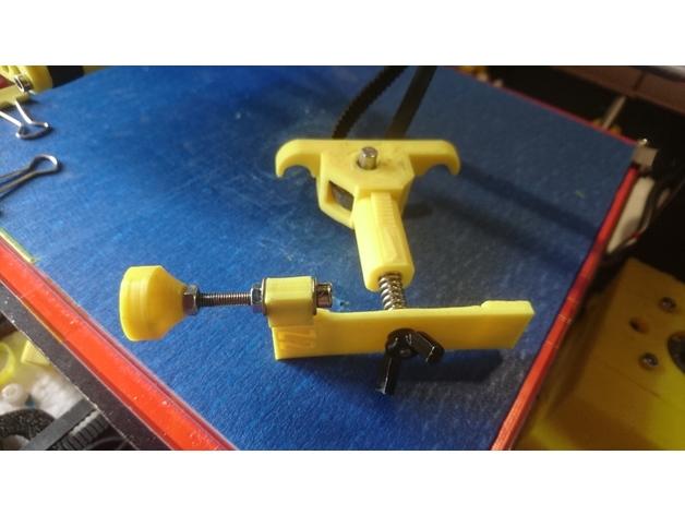

  15. Si cela peut aider certain d'entre nous, j'utilise ces nouvelles pièces pour avoir des courroies bien tendues et stables. Publication sur Thingiverse : https://www.thingiverse.com/thing:2900070

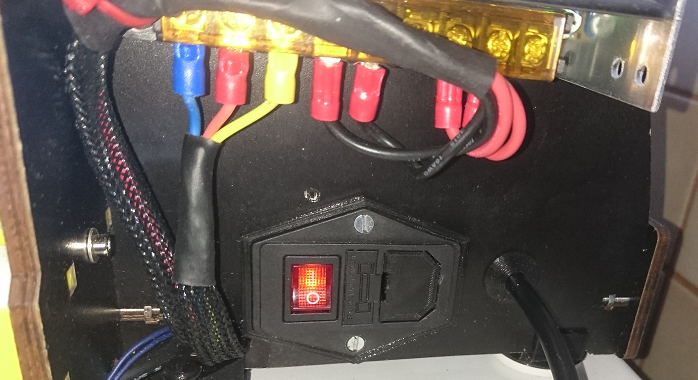

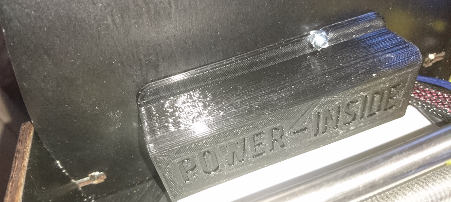

  17. Pour CTC Prusa i3 qui dernièrement sont livrées sans interrupteur pour l'alimentation. Les parties a imprimé sont publiés sur Thingiverse https://www.thingiverse.com/thing:2897637 Pour info, l'interrupteur a été acheté sur AliExpress pour 1,5 € pour trois semaines de livraison. Et il est livré avec des câbles et un fusible de 5A/250V que j'ai remplécé par un 10A/250V. J'ai utilisé le câble fourni avec l'imprimante.

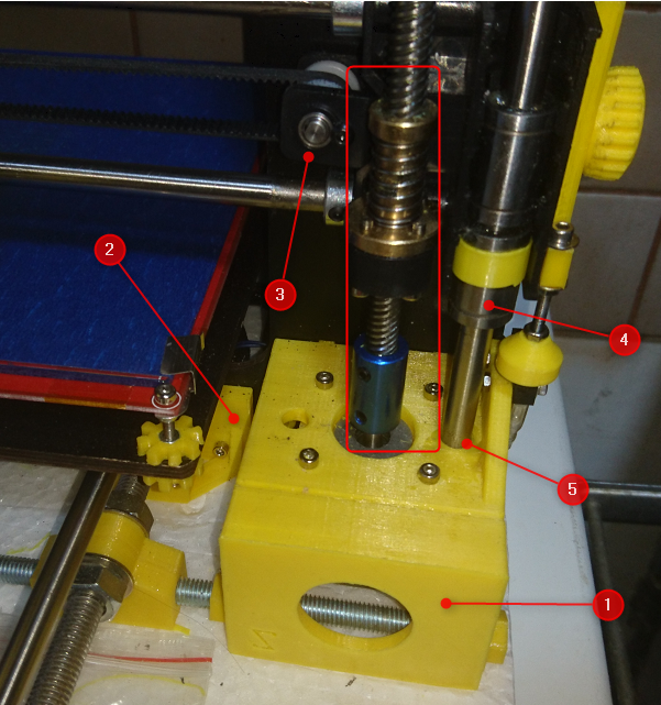

    Salut, je n'ai pas de woble avec ma CTC Prusa i3 (eBay 01/2018) posée sur la plaque de polystyrène fournie dans le colis. J'ai fait les modifications suivantes : Cadre rouge : coupleur métal 5-8mm (1,5€ les deux sur AliExpress) et tiges M8 300mm avec le truc à ressort (10 € l'ensemble sur AliExpress). les tiges M8 sont libre en haut (j'ai fait un test avec des roulements à billes et j'avais des blocages) 1 - Remplacement des supports moteurs de l'axe Z avec une tige fileté de 8mm (1,50 € chez bricomachin) pour une meilleur stabilité : https://www.thingiverse.com/thing:2513806 2 - Remplacement des deux pièces en bois ridicule du cadre un dessous pour une meilleur stabilité : https://www.thingiverse.com/thing:1751317 3 - Bien tendre cette saloperie de courroie (c'est compliqué car trop tendu elle frotte sur le cadre en bois. je cherche une solution à ce jour) 4 - ajout d'un LM8UU sur les guides suite à leurs remplacement par des IGUS sous le plateau en bois (axe Y) : https://www.thingiverse.com/thing:1734519 5 - Pour le réglage de l'écartement des supports de l'axe X (chariot de l'extrudeur), il faut que les tiges lisses tombe pile-poil avec le trou dans les supports des moteurs de l'axes Z (sinon, l'écartement entre les deux tiges n'est pas identique en bas et en haut. Résultat, le chariot se met de travers.... et tout plein de problèmes arrivent dont du woble) , l' Perso, j'ai presque fini les upgrade sur ma CTC. Il me reste deux points : - régler le problème du frottement de la poulie de l'axe X sur le carde en bois lorsque elle est bien tendue et pour avoir 200mm de course sur l'axe X. - déporter le lecteur de carte SD de 90° (j'ai tester un "extender SDCard", mais cela ne fonctionne pas)

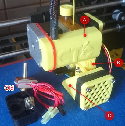

  20. J'ai publié sur Thingiverse une ugrade pour un extrudeur métal MK8 : https://www.thingiverse.com/thing:2883582 Introduction: L'extrudeur d'origine de ma CTC Prusa i3 (eBay 01/2018) a fonctionné avec les premiers 500gr de filament avant de devenir une râpe à fromage. J'avais un stock un extrudeur MK8 métal pour côté droit et un ensemble complet MK8 GeeeTECH avec une buse de 0,3mm. J'ai donc retravaillé l'ensemble de cette page, https://www.thingiverse.com/thing:2353994 , pour: mettre à niveau la hauteur du ventilateur pour la buse. (B - support) Ajouter un cache câble qui permet de refroidir aussi le moteur de l'extrudeur (A- Case) redésigner le ventilateur de la buse pour être compatible avec les grilles en nids d'abeille. ( https://www.thingiverse.com/thing:2219530 ) Pour info, toute la visserie de 3mm était fournie avec l'imprimante. J’ai utilisé des chutes de rilsan comme chevilles pour ne pas utiliser d'écrous.
