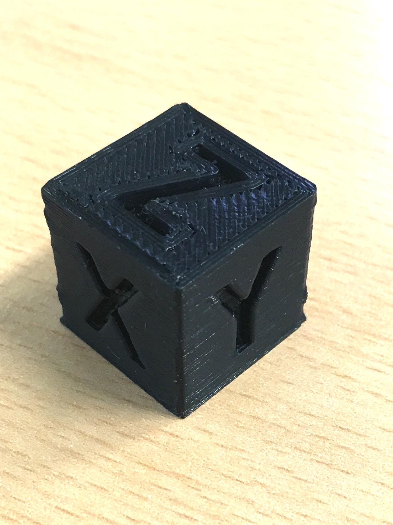

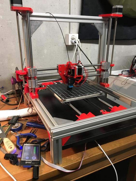

    ca y est.... elle imprime. tout est fonctionnel... çà c'est globalement bien passé ( à part une petite galère pour trouver comment régler mes steps/mm de l'extrudeur). d’ailleurs je pense avoir besoin des conseils éclairés de @pascal_lb. j'ai fait un m500 pour sauvegarder mes paramètre de pid de la hotend et du bed. du coup j'ai un fichier en plus et dedans il y a les steps/mm de l'extrudeur. du coup quand je bouge dans le fichier config cela n'est pas prit en compte. j'ai donc modifié ce nouveau fichier mais je sais pas si c la bonne méthode. sinon les premiers tests sont concluants. belle qualitée (enfin comparativement à ce dont m'avais habitué ma ctc i3). c'est très silencieux. il me reste a faire un support pour mon écran, à installer le BL-touch et à ranger un peu la perruque de fils sur le dessous. du coté des défauts la course en z est limitée par les fils de la hotend trop courts (ça va c pas méchant à corriger). et j'ai mal collé mon buildtak. j'ai une bulle (quel boulet) vous auriez pas une technique parce que le je me vois bien parti pour tout arracher et repasser sur une bonne vieille plaque de verre.... allez les photos dans le merdier ambiant et le premier cube de calibration....

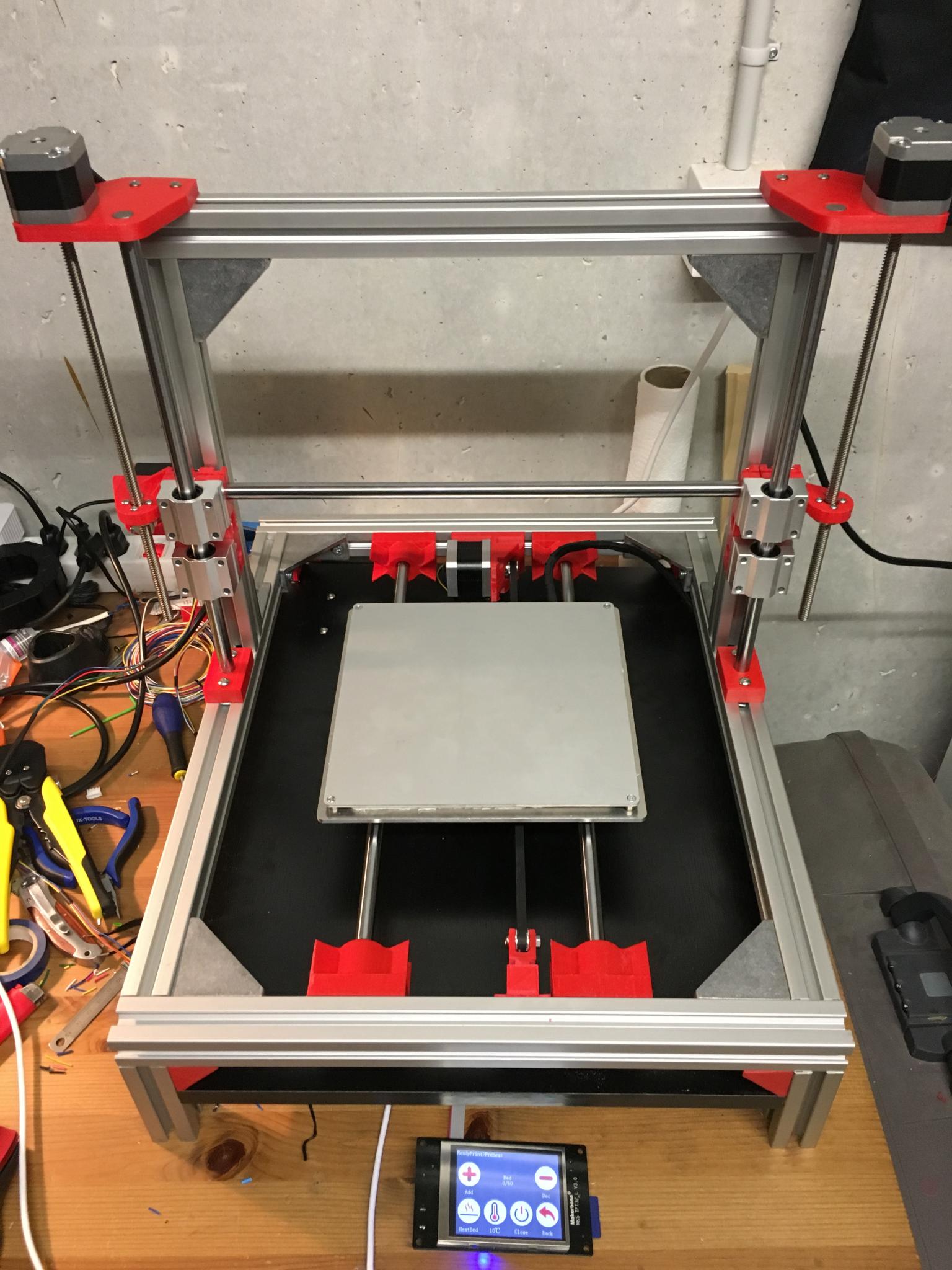

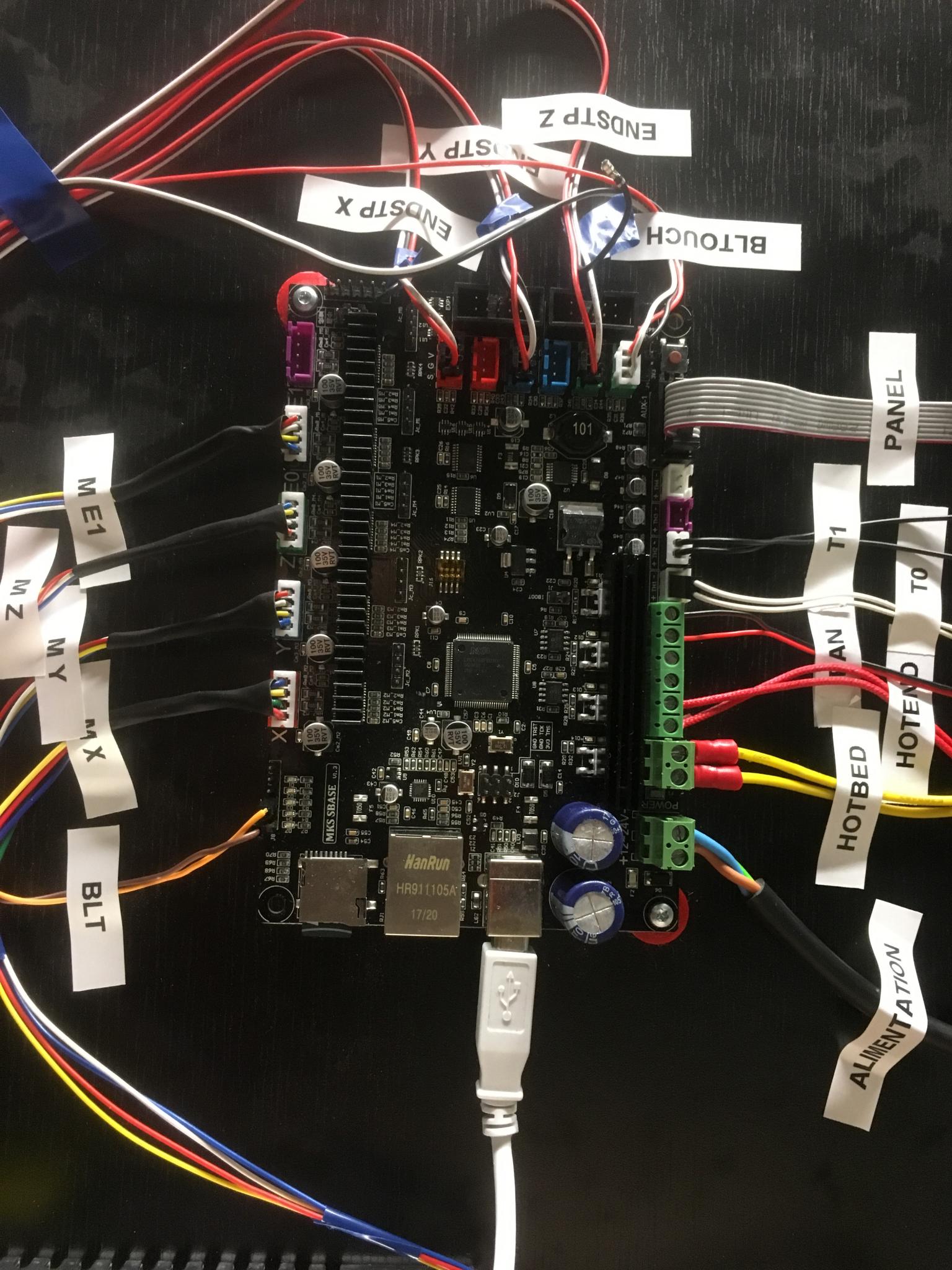

    Alors quelques nouvelles... j'attends toujours les tiges lisses de mon X. Du coup j'avance doucement... J'ai quand même finalisé le châssis. je suis content c bien rigide. J'ai branché la Sbase et tous les moteurs. ils vont dans le bon sens a priori pas de soucis. J'ai câblé le plateau chauffant. pas de soucis non plus. du coté des problèmes : -les moteurs sont chaud au bout d'1/2 heure sous tension (environ 50° a la louche) j'ai reglé l'intensité à 1.5A dans le fichiers config (comme les specs du moteur). j'ai vu que certains descendaient. je vais le faire aussi mais je me demande si c la bonne démarche. -J'ai pas de communication entre l’écran et la carte. j'ai mis les même taux entre les 2. bon pour l'instant j'ai pas beaucoup cherché, je verrais ça quand tout sera opérationnel. Je peux encore mettre les endstop mais après vaut vite que mes tiges lisses arrivent.... une petite photo de l'avancement :

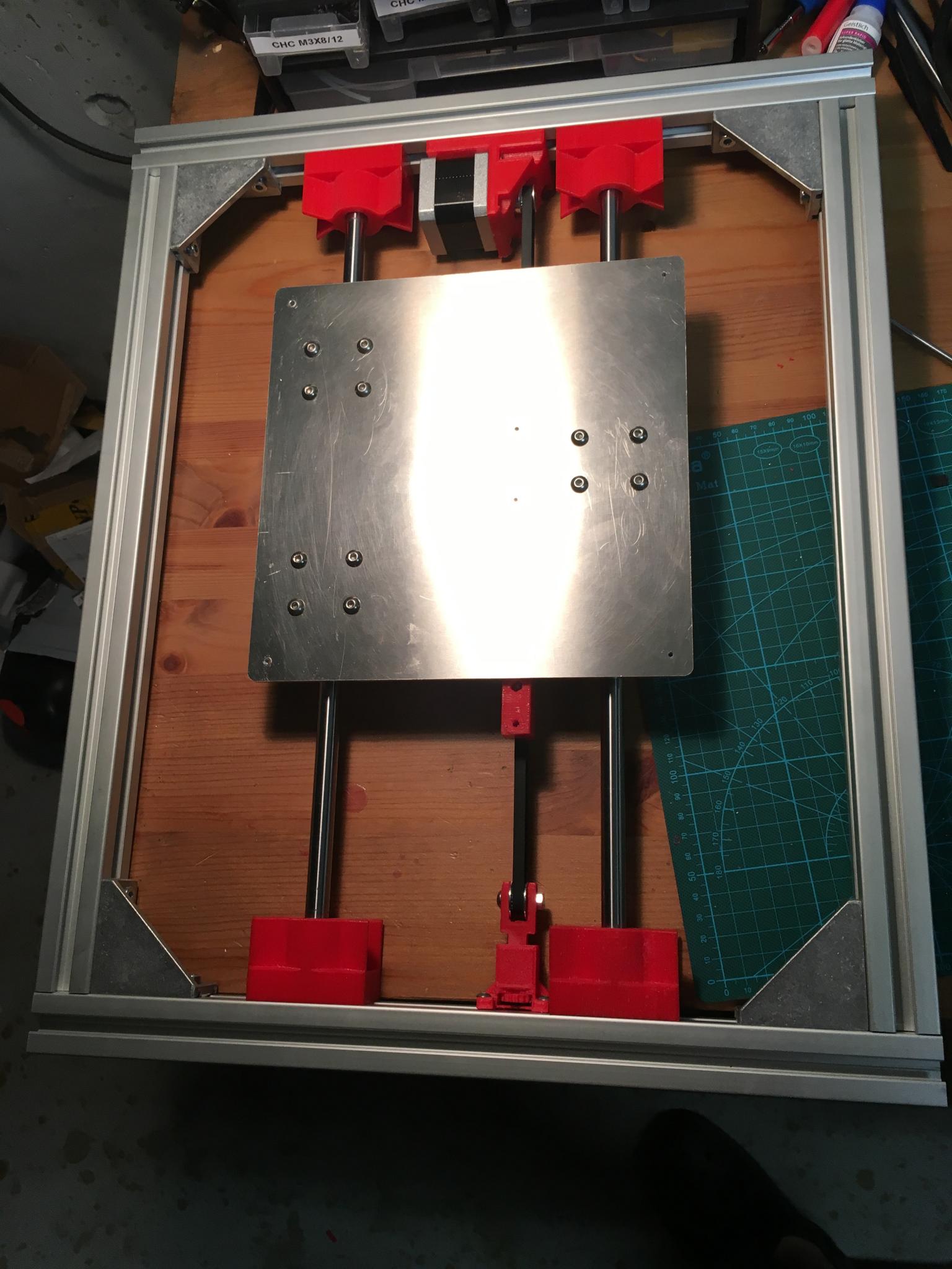

    Mon châssis m’est revenu à 66€ plus les frais de port (profilés +équerres +tiges lisses) mais voilà qu’hier en poursuivant le montage je me suis rendu compte que j’ai oublié les tiges lisses du x. Je suis vraiment un boulet... je vais voir si j’en trouve en quincaillerie. Sinon je suis reparti pour 15 jours d’attente. Du coup pour le prix du châssis faut rajouter 15 euros... l’écart de prix avec du 2020 ne m’a pas l’air très important. J’ai quand même fini de monter le châssis en profile je suis satisfait de la rigidité edit : il faut aussi ajouter 25€ pour les roulement lineairs

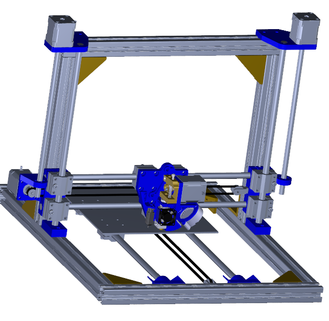

  13. Voila je me lance, je suis possesseur d'une CTC prusa I3 dont je ne suis pas du tout satisfait. J'arrive à fabriquer mes pièces mais avec une piètre qualité. La qualité générale de l'imprimante est telle que j’étais en train de me refaire toutes les pièces pour arriver a un résultat toujours moyen. La rigidité étant déplorable, il aurait fallu changer le châssis. je me suis donc dis stop. J'ai pris le taureau par les cornes et j'ai attaqué la conception de LA MIENNE. Je voulais une imprimante : -simple (je débute) avec des axes X-Y-Z bien identifiables (donc pas de delta) et comme je viens de l'industrie de l'usinage, une prusa n'est pas trop eloignée de ce que je connais. -facile a construire sans outillage particulier : je suis parti sur du profilé alu -rigide : j'ai choisi des profilé 30x30 et des tiges lisses de Ø12 sur paliers linéaires. -fiable et facile a mettre en oeuvre : j'ai choisi de monter le plateau chauffant en rigide sans réglage. ensuite pour l’électronique (mon gros point faible) le marlin me faisait peur avec ses manip de televersments... puis j'ai lu les posts de @pascal_lb et j'ai été convaincu par la MKS Sbase. je suis donc parti la dessus.Pour l'extrusion, je suis resté dans des solutions simples et connues. dans un premier temps extrudeur e3dv6 en direct drive. je pense que la rigidité des tiges Ø12 va encaisser le poids (à vérifier). Apres quelques heures de conception je suis arrivé a ça: (il reste un peu de boulot) Au final rien de bien nouveau, mais j'ai la fierté de faire la mienne de A a Z. Puis enfin hier soir j'ai pu commencer l'assemblage : Je suis content. pas de mauvaises surprises. la précision des découpes de des profilé Motedis est tout a fait satisfaisantes. et les roulements linaires chinois sont corrects. ils sont bruyants mais fluide et pas de jeu anormal.... La suite ce soir j'espere....
