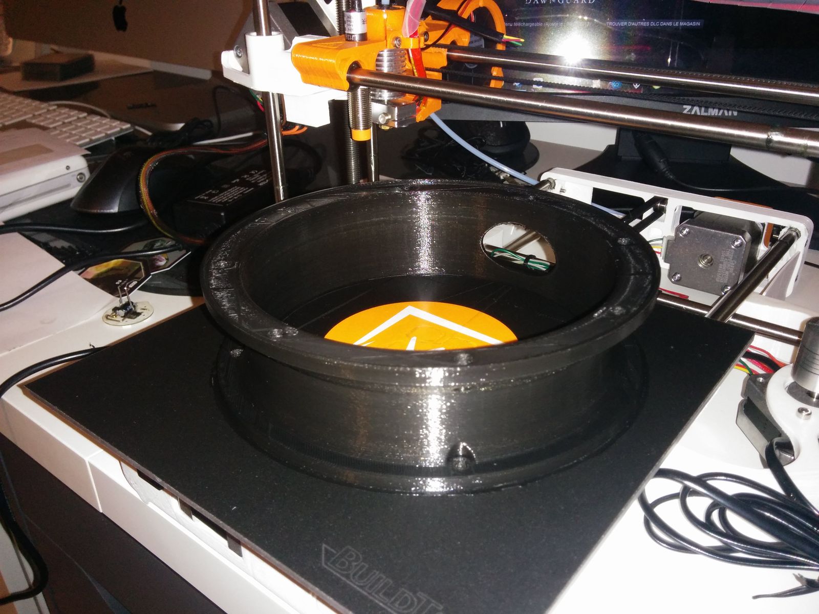

  17. Première grosse impression en rapide avec du Octofibre noir à 216°c,10% de remplissage. Environ 7h30 d'impression, pour un ce support de haut parleur pour VW. Résultat, je le trouve vraiment impressionnant pour une machine à 300€, et pas de wooble ni de warping. Le capteur inductif ça change vraiment la vie, la première couche est toujours parfaite.
