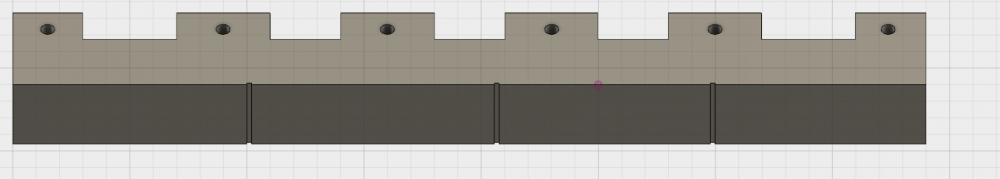

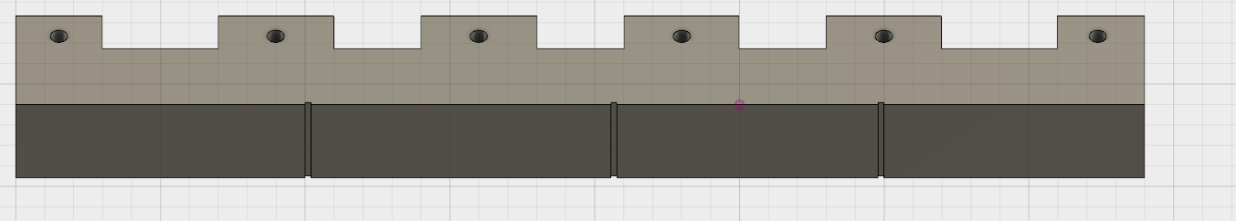

En attendant de trouver une vrai solution j'ai fait ces rainures qui devrai me permettre d'imprimer la première couche sans problème -

Bonjours à tous ! J'ai beau chercher mais je ne trouve pas .. Situation / matos : Je dispose d'une CR-10 avec quelques modifications dont le hotend de chez "http://www.hotends.fr/fr/home/50-hotend-all-in-one-evo.html" qui est top (un peu de pub lol je profite ! Le capteur de température est celui livré avec le hotend car j'ai bousillé celui de la CR-10 au démontage comme un boulet... octoprint au cul de l'imprimante et j'utilise Cura pour l'impression (par facilité j'avoue ^^ ) je ne dispose pas autolevel. ( habituellement je n'utilise pas de lac ou de colle, car le PLA que je cite plus bas à une très bonne accroche comparé a cette autre PLA moins chère, mais suite à ce problème j'ai tenté les deux métodes, mais rien à faire) plateau à 60° buse à 202° (autotune fait pour le hotend suite à son installation Question / problème : Comme vous le savez la CR-10 dispose d'un gros plateau 300*300/400, et c'est dans un certain sens un problème, je m'explique.. Lorsque j'imprime des pièces de 150mm pas de soucis jusqu'a présent. Par contre dès que les pièces font plus de 200mm, là la première couche "depuis la mise à jour de cura" ne colle pas bien, c'est avec ce filament que je rencontre le problème : https://www.filament-abs.fr/produit/filament-pla-3dink-noir-premium-3mm/ Si j'utilise le PLA : https://www.filament-abs.fr/categorie-produit/pla/?filter_matiere=pla-3d850 . il est chère mais vraiment top ! là RAS c'est parfait En gros avant la mise à jour de CURA: si je prends l'exemple d'un cube, avant la première couche imprimée de cette façon : le brim : de l’extérieur jusqu'à l’intérieur. La pièce : de l’extérieur jusqu'à l’intérieur. Après mise à jour : le brim : de l’extérieur jusqu'à l’intérieur. La pièce : deux épaisseurs de contour extérieur, puis la tête va au centre pour aller jusqu'à l’extérieur. Sauf que quand elle imprime la première couche de la pièce de l'intérieur vers l'extérieur les premières couches se décollent lorsque la buse tourne. Je ne sais pas si je suis bien claire .... si ce n'est pas clair je filmerai l'impression ce sera plus probant ^^ Bon ma question est la suivante : Est-ce possible de paramétrer la façon dont la première couche s'imprime via cura ou autre, par exemple plutôt que de de faire qu'un "carré", faire plusieurs carrés pour cette première couche ou autre, en gros choisir le chemin pris par la buse?? Bon DSL j'ai du mal à exprimer mon problème vu que du coup j'ai du mal a le comprendre... je ne cherche peut être pas au bon endroit.. En grand merci par avance en tout cas ! j'espère qu'une âmes charitable aura une idée PLAeuse^^ -
