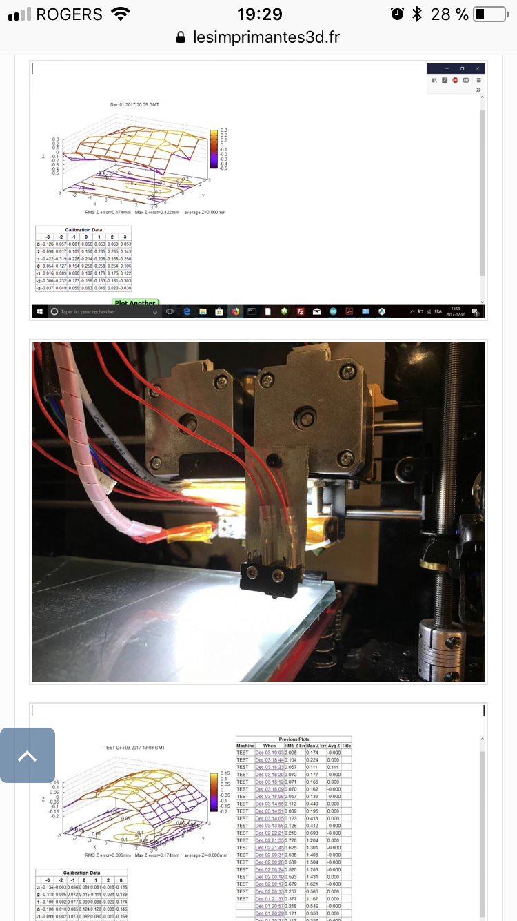

    Super ! Tu m’inspires ! J’avais il y a 8 mois chercher à comprendre pourquoi mon capteur inductif n’était jamais droit après un auto leveling ! Et alors quelque sur le forum ma partager ceci ;)
    http://www.maui-3d.com/cgi-bin/plotG29
    Tu mets cette commande et tu colle la séries d’info dans la page internet! Et magie 😁  : G29 L45 R200 F30 B140 P7
    l'imprécision des capteur me donnais des courbe de fou ! Même avec une vitre de 10mmm d’épais ???! 😅
    J’ai donc essayer le pouch contact et c’était pas mieux ! J’ai donc utilisé un technique plus tôt moins orthodox et radical 😂 j’ai couper les fils et fait de la vise de coter d’origine le conducteur électrique du contact. En gros la tension métal à métal renvoie l’impulsion du contact avec un precision quasy parfaite ! Mes j’avais pas de auto leveling juste un leveling g28 tout égale à lui même.. j’ai donc acheter le 3D Touch, je vois que nous somme au même problème.😟 je vais essayer le test mes j’ai peur que se ne sois pas concluant. Tu m’inspire donc l’installation du même bras que toi, mais par contre avec ma vis et un contac métallique de fin course. ! Je crois que nous aurions quelque chose d’assez optimal !! 😁
    Merci beaucoup pour ton partage ! Si tu veux on reste en suivi dès développement. Je t’enverrai mon résultat demain pour la test de repeatability... se soir je suis off de l’imprimante 🤪🤪
