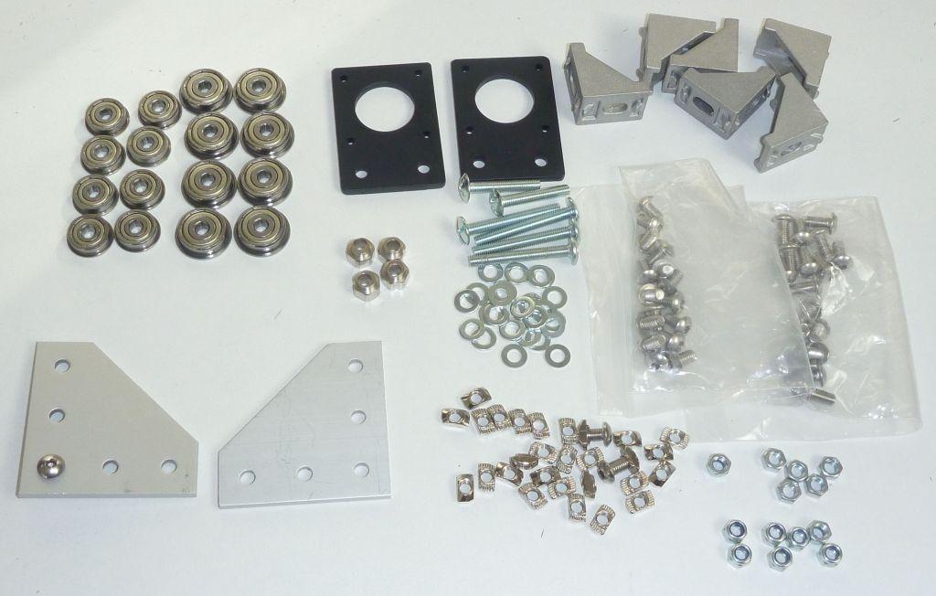

    En même temps qu'une machine, il est souhaitable de commander des pièces d'amélioration, ce qui permet de les installer au premier montage et au final gagne du temps. J'avais fait une liste ici : Voici des photos : Le kit 'metal' La partie ‘métal’, pour un coût d’environ 35 Euros sur Ebay, port compris + la visserie M5 en GSB - Roulements F625 (5x16), poulies mobiles sur chariot des Y - Roulements F635 (5x19), poulies fixes - Supports moteur aluminium, il faut faire un autre trou pour la fixation - Excentriques de réglage, absolument indispensable pour bien régler les chariots - 2 plaques de coins renfort, pour renforcer le plan X-Y et fixer les poulies fixes. Il faut faire un trou pour la poulie intérieure - Coins de renforcement (il en faut plus que sur la photo, mais certains étaient déjà montés - se vend par 10) - Vis poêlier, écrous et rondelles M5 (achat en GSB) - Vis de fixation tête demi-ronde M5x8 et M5x10 - Écrous ‘drop-in’ M5 pour fixation (rappel: les écrous livrés avec la machine sont en M4) Le plus cher c’est les excentriques (~7 euros les 10) et les roulements F625 (~7 euros les 10) Je n'aime pas imprimer des poulies. Avec une machine très bien réglée, on arrive a faire des poulies rondes, mais je ne suis jamais arrivé a avoir des roues/poulies bien perpendiculaires a leur axe de rotation, même en faisant des boites de confinement de roulement. C'est un défaut visible sur toutes les vidéos de machines avec des poulies imprimées. Et le kit 'elec et divers' La partie ‘électricité et divers’ - Rallonge Micro-usd vers SD indispensable pour éviter les problèmes avec le slot micro-SD (J’ai cassé le mien) - Isolant coton et Kapton pour isoler le bloc de chauffe de la hotend - Colliers électrique (il n’y en a pas assez dans le kit d’origine) - Plaque de teflon pour séparation des courroies croisées - Carte MOSFET - Porte-fusibles auto ‘en ligne’ - Baton de colle - Gaine thermoretractable - Embouts de jonction a sertir - Kit de ferrule bootlace et pince pour sertissage sur fil multibrins Le prix total est d’environ 50 euros avec une autre pince (Knipex est une excellente marque,mais c’est cher) pour les ferrules. Il faut chercher pour les kit ferrules, les prix sur ebay variant de 1 à 10. https://www.ebay.fr/itm/600Pc-bootlace-Virole-Kit-0-5mm-a-6mm-22-10AWG-Cord-End-Terminal-CableS6Z5/292280685720 Et une pince pas chère (12 euros) https://www.ebay.fr/itm/0-25-10mm-Ratchet-Bootlace-Ferrule-Crimper-Crimping-Crimp-Tool-Pliers-Wire-End/253087516993?hash=item3aed310941:g:y4kAAOSwBpxZi8st
