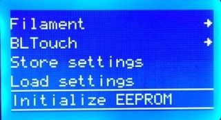

  3. dans le menu j'ai initialyse eeprom et load settings donc je vais dessus el je clic et cela fait une raz J"ai lancer initialize eeprom la tete s'est deplacé a peut pres a +105 et a Z +30 mm du bed et a l'affichage j'ai Z +10 je me demande si c'est pas le firmware de creality qui a un bug
  4. idealnigth desolé je suis vraiment novice dans tout cela comment fais tu un reset EEprom ?

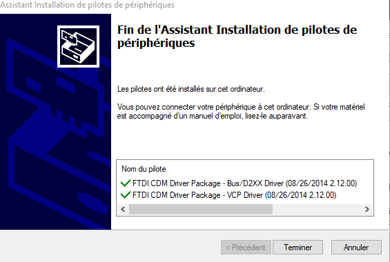

  10. Re bonsoir Après l'installation du driver FTDI l'imprimante n'est toujours pas détecté. J'ai du mal a comprendre d'ou cela pourrais venir ?

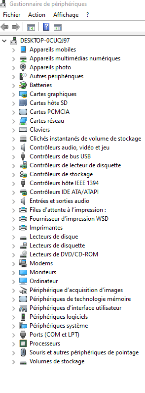

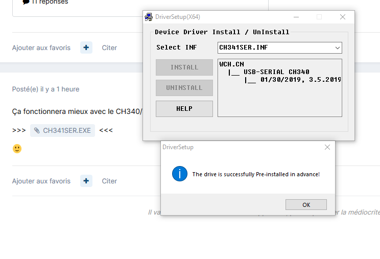

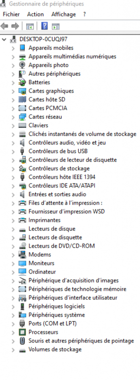

  11. Bonsoir a tous comme a 18 heures c'est maison j'ai installé le driver CH340/341 , mais cette foutu a'@}# d’imprimante n'est toujours pas détectable franchement je sèche un peu En résumé je met une copie du gestionnaire de périphérique avec l'option cachés pour être sur Déja merci a tous de donner un coup de main
  12. Bonjour en bon débutant j'aurais besoin d'aide car ma CR10-V2 n'est pas reconnu par mon pc, j'ai essayé éteinte ou allumé cela ne change rien j'ai changé de câble USB aussi . Elle n'apparait pas dans le gestionnaire de périphérique je cherche a la connecter pour pouvoir finir d'installer le BL touch creality que je viens d'acheter (PS) j'ai essayé sur 3 PC différent en Windows 10 (en 32 et 64 bits) Merci d'avance A tous
