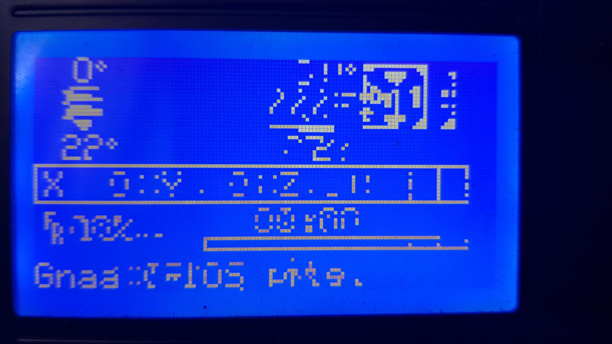

  3. Bonjour, C'est mon premier poste, ça fait un an que j'imprimes avec le Firmware d'origine. Il m'est arrivé d'avoir des problèmes mais j'ai toujours trouvé des solutions ici même ( merci à la communauté ), mais la je sèches En passant sur octoprint j'avais un message me disant que le firmware d'origine avait un problème de sécurité. Et comme j'ai un BLtouch sous la main et veux l'installer, pas le choix..... Je dois passer par une mise à jour. Avec le Firmware d'origine "CR-10S-300" No problème hormis le message de sécurité sur Octoprint Avec un firmware TH3D téléchargé sur le forum et prêt a l'emploi effectué par un utilisateur ( mais sans la source ) .. No probleme pour le 1.1.9, et plus de message de sécurité Cependant n'ayant pas la source ... je n'ai pu l'examiner pour modifier au besoin certains paramètre. J'ai testé deux méthode. en suivant scrupuleusement le tuto 1.1.8 de www.cr10.fr Sur la source "Marlin-1.1.x" et sur "TH3DUF_R2" Mais voila ce que j'obtiens, un autohome foireux. Sur l’image c'est la position de mon Auto Home ?!? Et l’écran est totalement illisible. Pour l’écran j'ai vu dans le fichier source "configuration.h" //#define CR10_STOCKDISPLAY est bien désactivé car pour CR10 En revanche pour la CR10s, j'ai bien activé // RepRapDiscount FULL GRAPHIC Smart Controller // http://reprap.org/wiki/RepRapDiscount_Full_Graphic_Smart_Controller // #define REPRAP_DISCOUNT_FULL_GRAPHIC_SMART_CONTROLLER Cependant sur l'adresse donné du Wiki, il indique que certains clone d’écran on des problème de lenteur et demande de rajouter ces lignes : #define ST7920_DELAY_1 DELAY_NS(0) #define ST7920_DELAY_2 DELAY_NS(0) #define ST7920_DELAY_3 DELAY_NS(63) // this is the defaults for a 16mhz processor (ie a mega2560) Mais rien n'y fait... l’écran reste illisible. Dans Arduino, je fais bien.... Croquis, puis vérifier / compiler pour vérifier si il y a une erreur ou un problème d'instabilité du a la limite de mémoire Puis si tout va bien ... croquis... exporter les binaires compilés. Je récupères le fichier créé " Marlin.ino.mega.hex" et le met joyeusement dans Octoprint pour flasher la CR10s Quant au probléme de positionnement de l'Auto Home, ayant suivis pas à pas le tuto !!! je comprends pas d'ou viens le problèmes. Quand tout seras fonctionnel, je passerais a l’étape de l'installation et configuration du BLTouch. Merci pour votre aide. Pour info 'ai chercher avant de poster pour éviter un doublon, mais j'y ai pas vu de problème similaire. Merci de déplacer si je me suis trompé Bonne soirée. Et profiter du long Week pour vos Print.

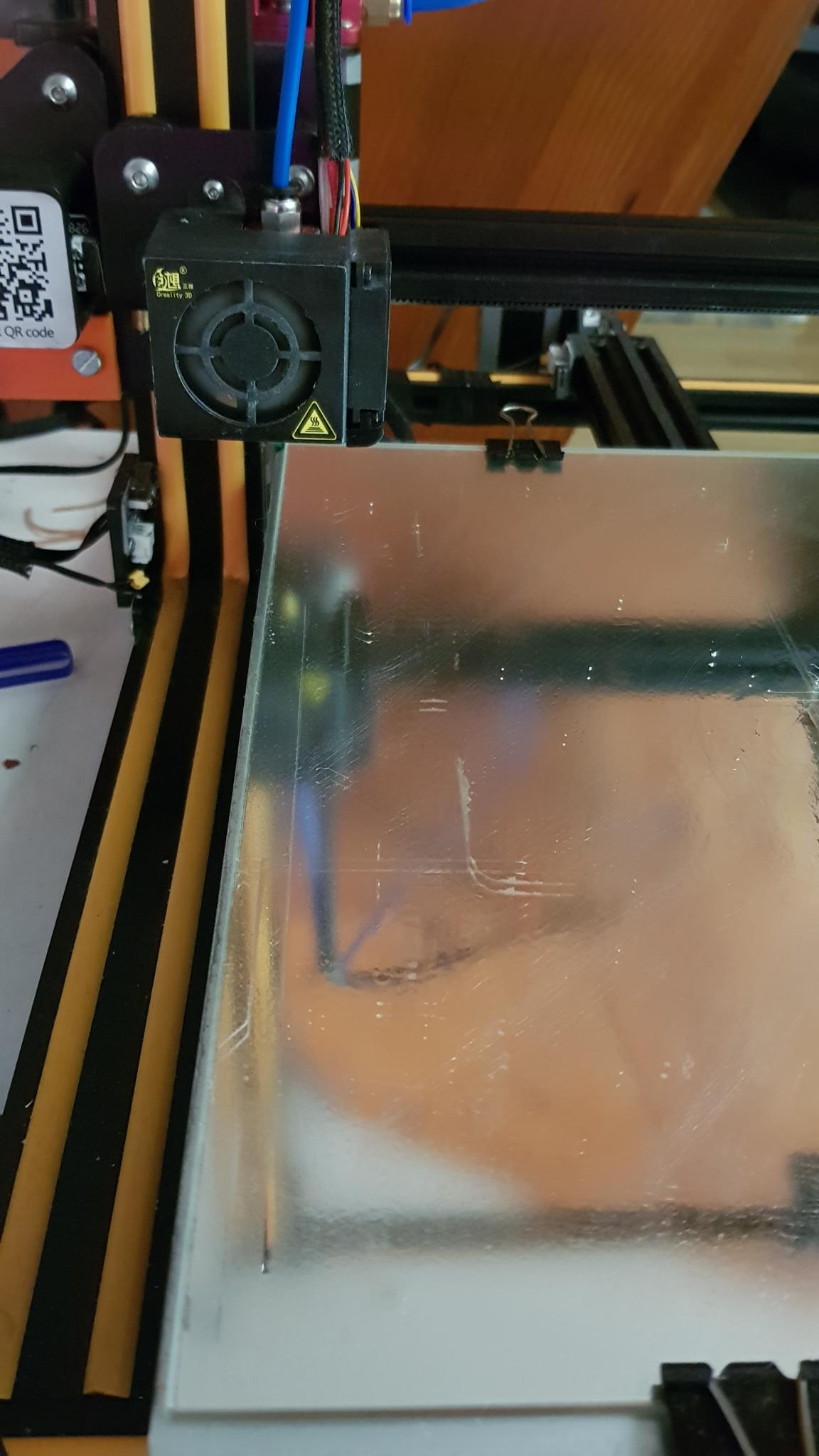

  4. Salut les gens ! Oui... c'est encore moi. Je pensais ma poisse déjà loin... et bien je me suis trompé. Ce matin en tentant d'imprimer une nouvelle pièce... je fais mon autohome habituel. Pour répondre d'avance à votre question : Je n'ai rien fait d'autres hormis le fait d'allumer l'onduleur pour alimenter l'imprimante et allumer l'imprimante. Et là... rien ne se passe comme il devrait : L'axe Z monte, l'axe X retourne bouge puis retourne à sa butée. Mais l'axe Y, le plateau ne bouge pas d'un millimètres. Ce qui fait que l'axe Z... ne redescend pas. Sur l'écran, tout est indiqué en position "0"... donc pour l'imprimante... elle est à la bonne position. Bref... je suis coincé. Et question un peu bête : C'est pas normal que le voyant led rouge des Endstop soient allumés alors qu'il n'y a pas contact ? 2 sur 3 sont allumés. L'axe X ne s'allume que quand la tête bute dessus... Vos suggestions sont la bienvenue. PS : si vous n'avez pas de suggestions... pas grave dans le pire des cas... je la renvoi à Amazon.
