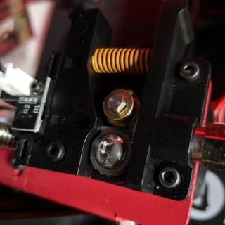

  1. Bonjour, après de multiple recherche je viens ici car je suis désespéré.. Je possède la Alfawise U20+ et depuis ce matin, lorsque je lance une impression, le moteur qui fait rentrer le filament à la tête, claque toutes les 4 sec.. donc impossible d'imprimer. J'ai essayé de réinsérer le filament, le sortir complètement et le remettre, aucun problème pour le moteur, il tourne sans problème ça m’étonnerait donc qu'il soit défectueux.. J'ai également modifié les paramètres d'impression (Cura) mais cela n'a rien changé. Il est donc impossible de faire une quelconque impression. Quelqu'un aurait-il une solution?
