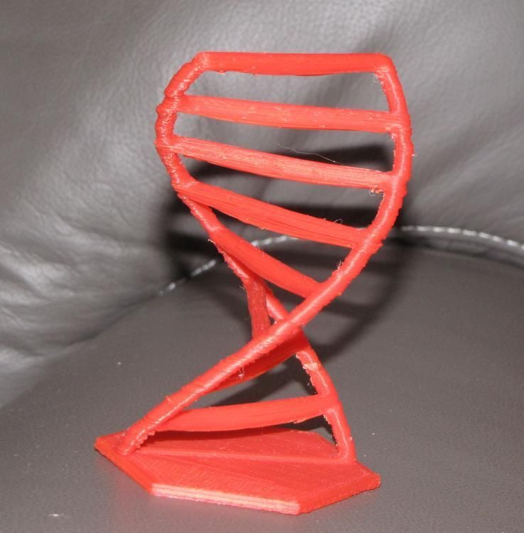

La double spirale d'ADN :
Origine : http://www.thingiverse.com/thing:10398
Détails techniques :
durée: 2h38'
couche : 0.2 mm
remplissage : 15%
température plateau : départ 25° puis 50 °
température extrudeur : départ 205°, puis 200 °.. Hélas Repetier-Host n'est pas très vigilant pour le respect de la température affichée ; au cours de l'impression, elle tombe jusqu"à 187°.
Je dois surveiller la température en diminuant le pourcentage de rotation des ventilos. Mais sur plus de 2h d'impression, je ne suis pas tout le temps devant l'imprimante.
On peut voir qu'il y a qq défauts surtout sur les montants de la spirale peut être dus aux variations de températures de sortie du filament!

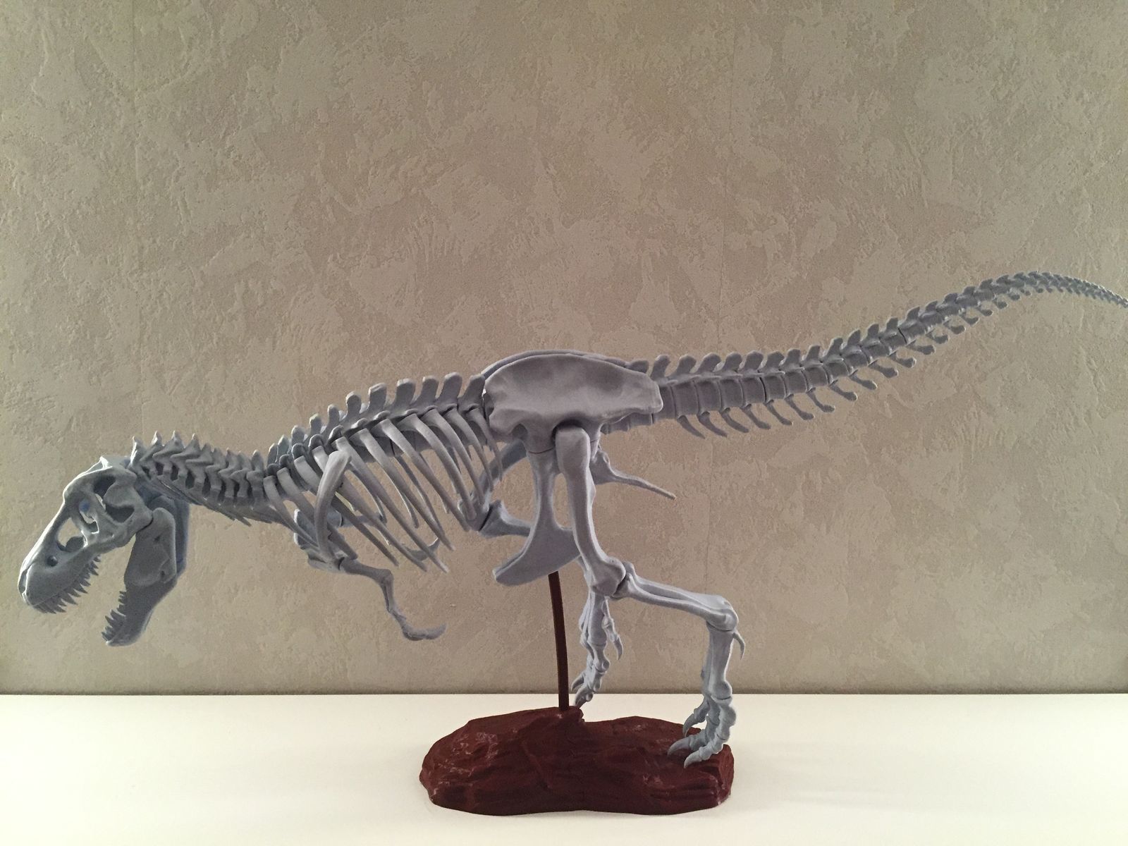

T-rex de thingiverse done...en x150%. Squelette en gris bleu de chez Ariane, 205 / 50 / 10%infill, sans raft ni support. Socle en marron de chez dutch filament, 210/50/10%.
Ça fait la hauteur d'une bouteille de 1,5L d'eau :D.
  • J'aime 3
Pour le coup, aucun travail post impression. Je suis épaté dont les ponts sont gérés, c'est hyper propre. Le combo SC3D et Simplify3D fait des merveilles....:D

En 10% infill je dirai 600-700g par la, j'ai pas peser précisément. Il fait de la queue à la tête 80-90cm :D

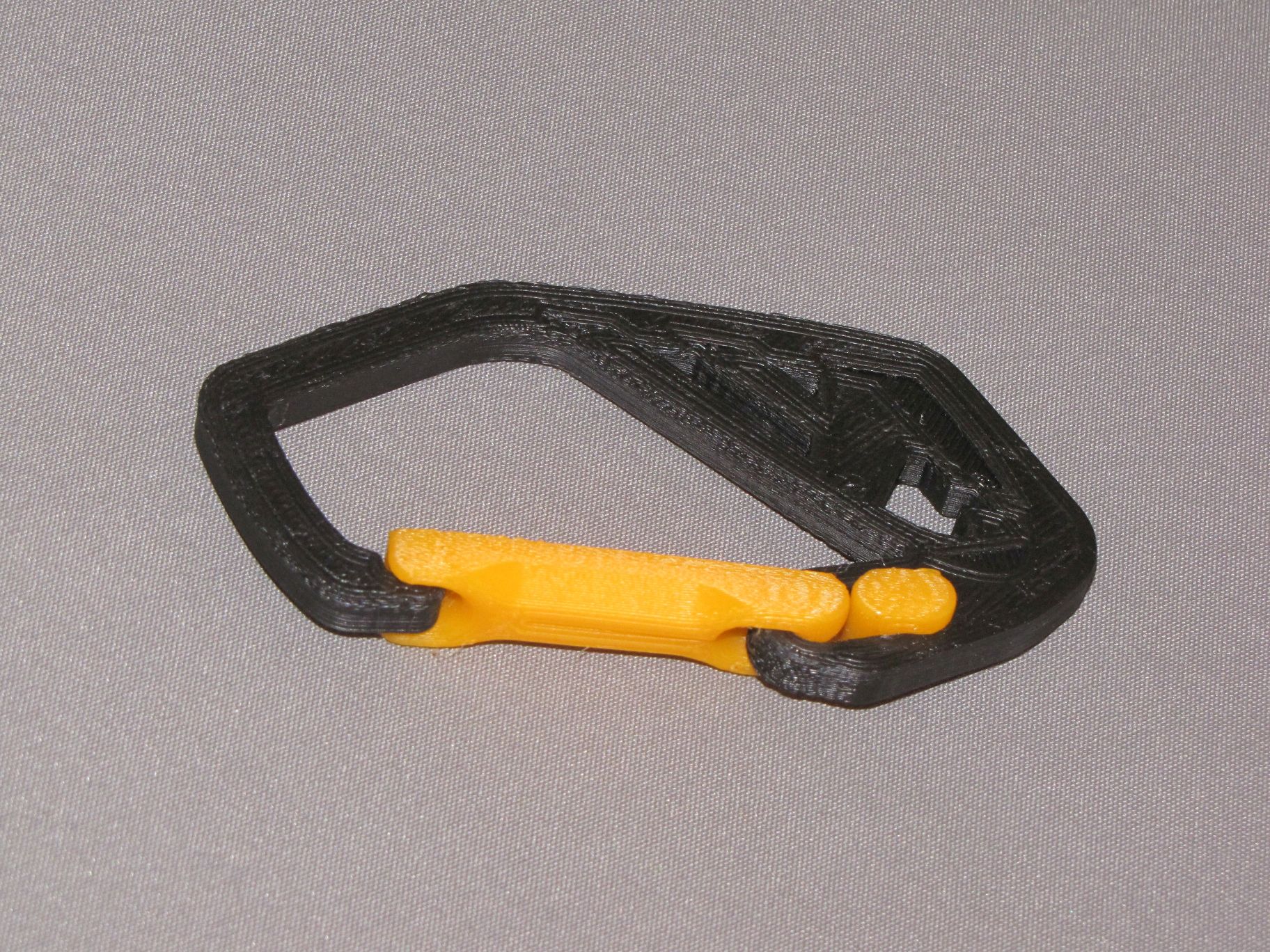

Bonjour à toutes et à tous,
Ce n'est sans doute pas ma plus belle réalisation, mais c'est une réalisation que j'offre à la communauté des Smartcubiennes et Smarcubiens :
un porte billet avec le logo SmartCub3D.
Le porte billet est issu de Thingiverse  http://www.thingiverse.com/thing:103003
Le logo, c'est un smartcubien qui nous l'avait proposé, mais je n'ai pas retrouvé son nom(qu'il veuille bien m'excuser).

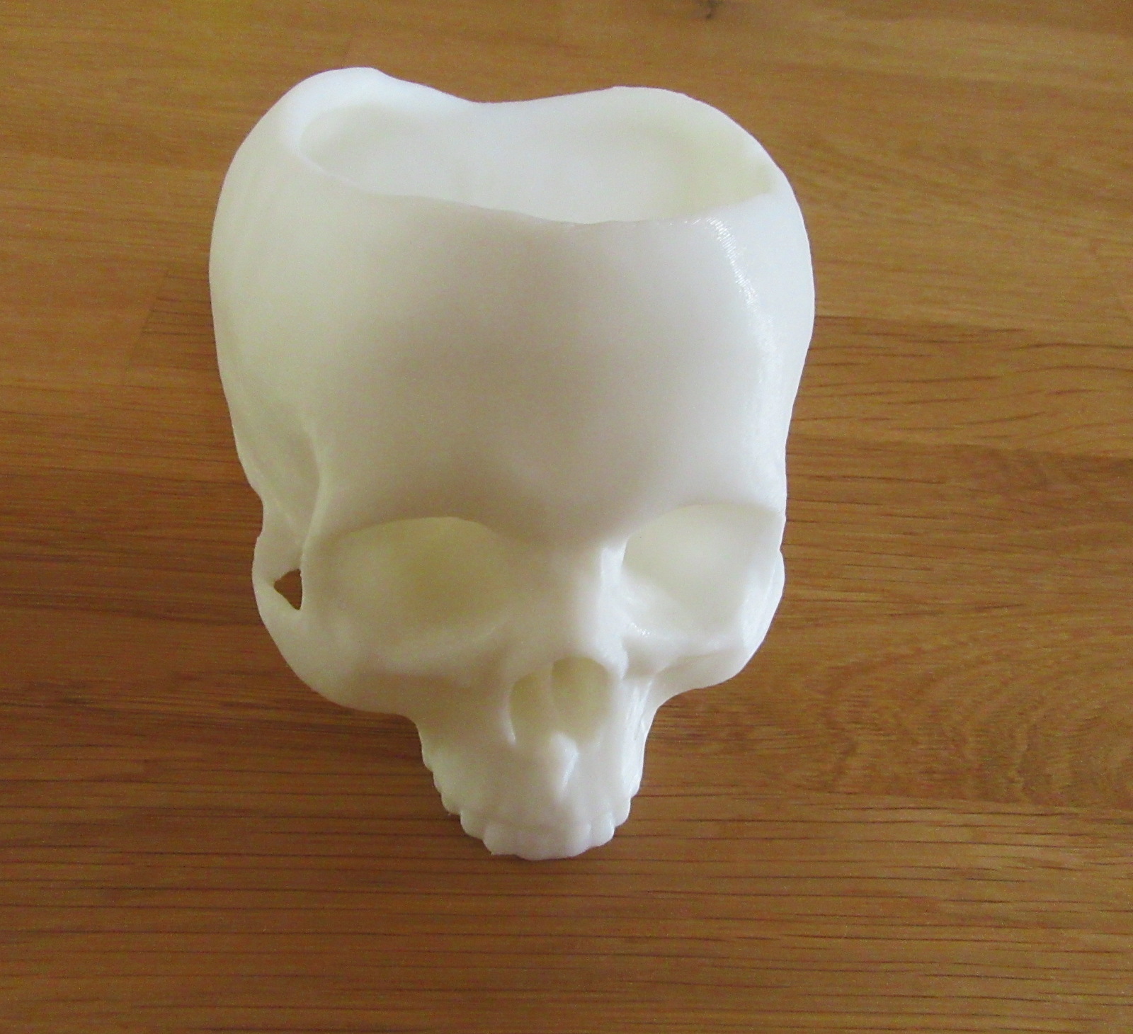

Bonjour

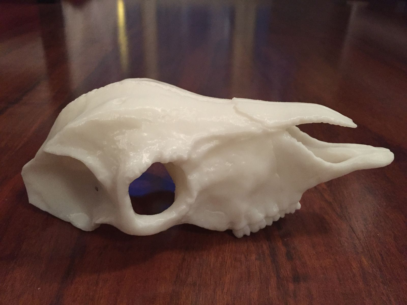

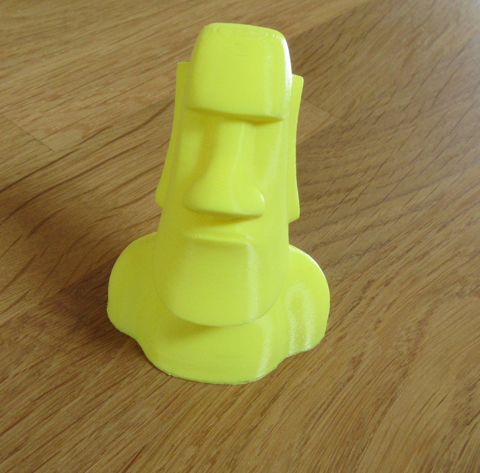

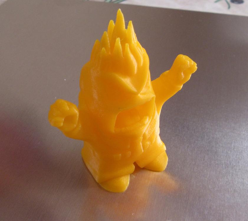

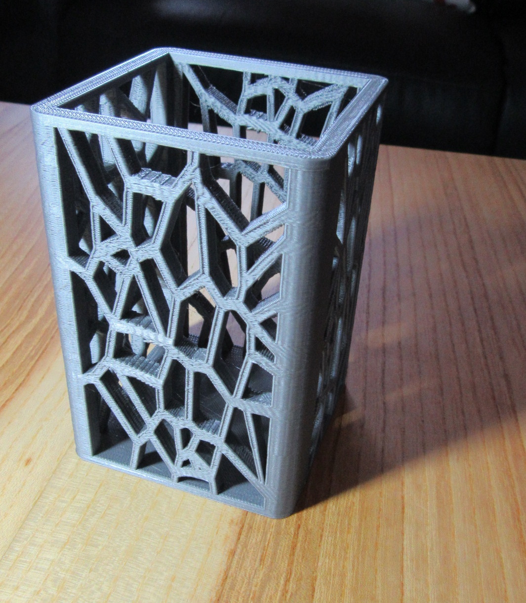

Pour donner un peu envie à de nouveaux utilisateurs pour cette imprimante, voici quelques impressions, toutes issues du site thinginverse.
Anger, inside Out, moai head, un pot crayon ou couvert, tous en pla, finalement le pla résiste assez bien à l'eau car j'utilise le pot à crayon pour des couverts humides en cuisine.
GillesB
Superbe impression. J'adore le crane xD
Pense a poster tes photos dans la galerie, comme ça tout le site en profite ;)

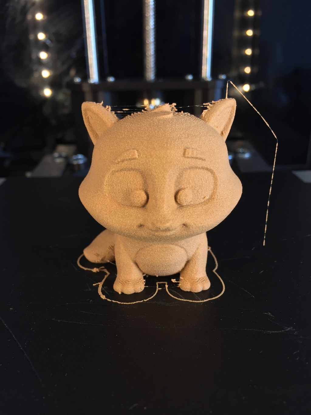

Trop chaud et/ou la rétractation est trop faible pour ce type de filament. Sinon, la vidéo est très sympas ;-)
Il y a 2 heures, biostrike a dit :
Merci ^_^
j'essaye le chat a 185°C, résultat dans 2h (avec une vidéo :D, maintenant que ça rend bien :P)
Edit : Voici le chat à 185°C, beaucoup mieux. Je vais augmenter la rétractation, voir si ça supprimer les filaments.
