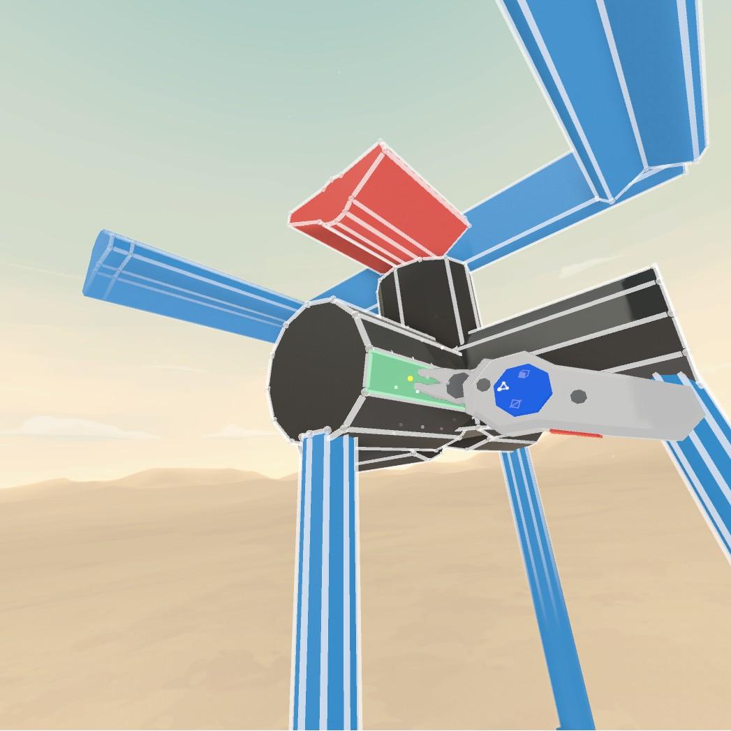

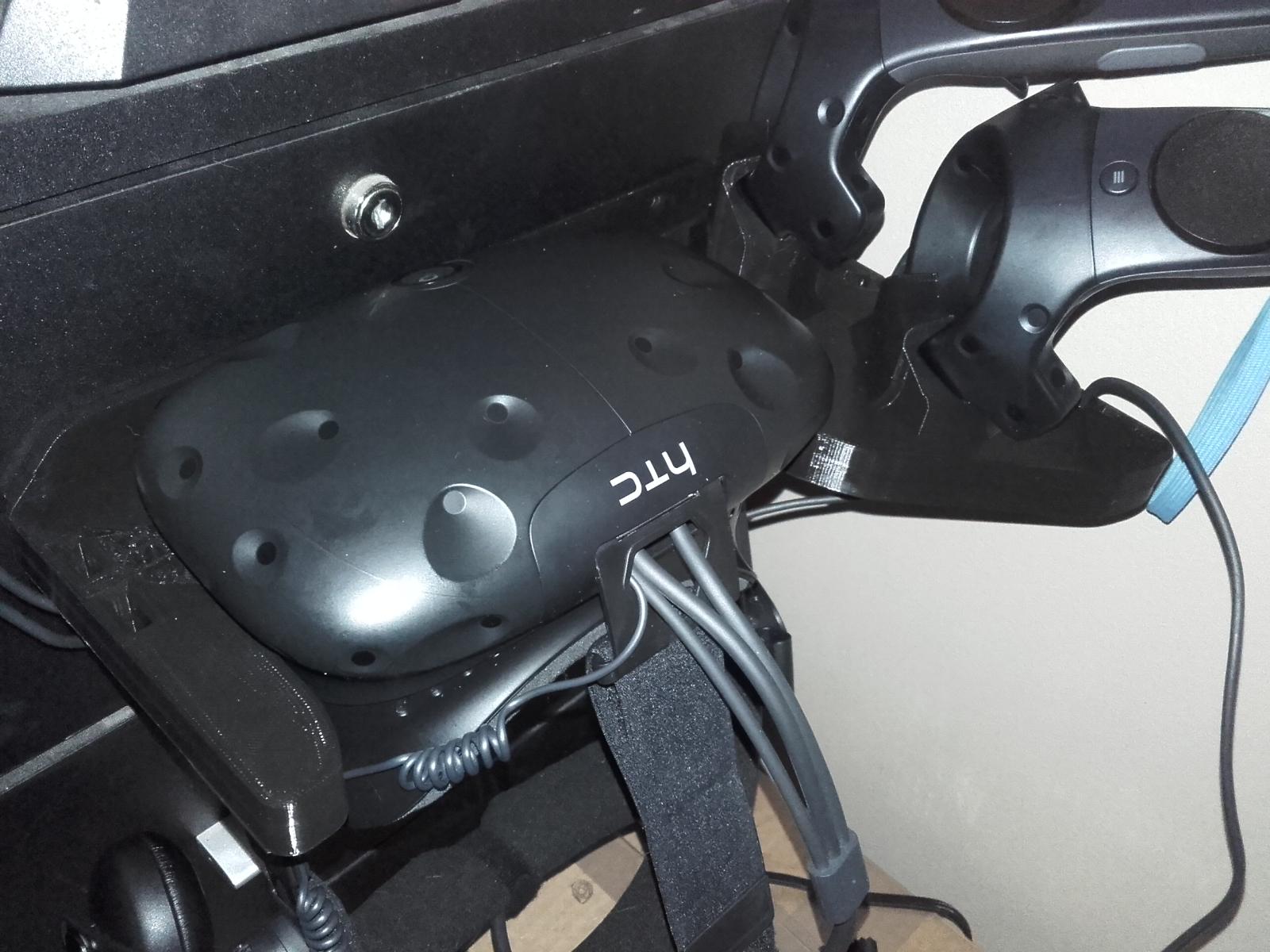

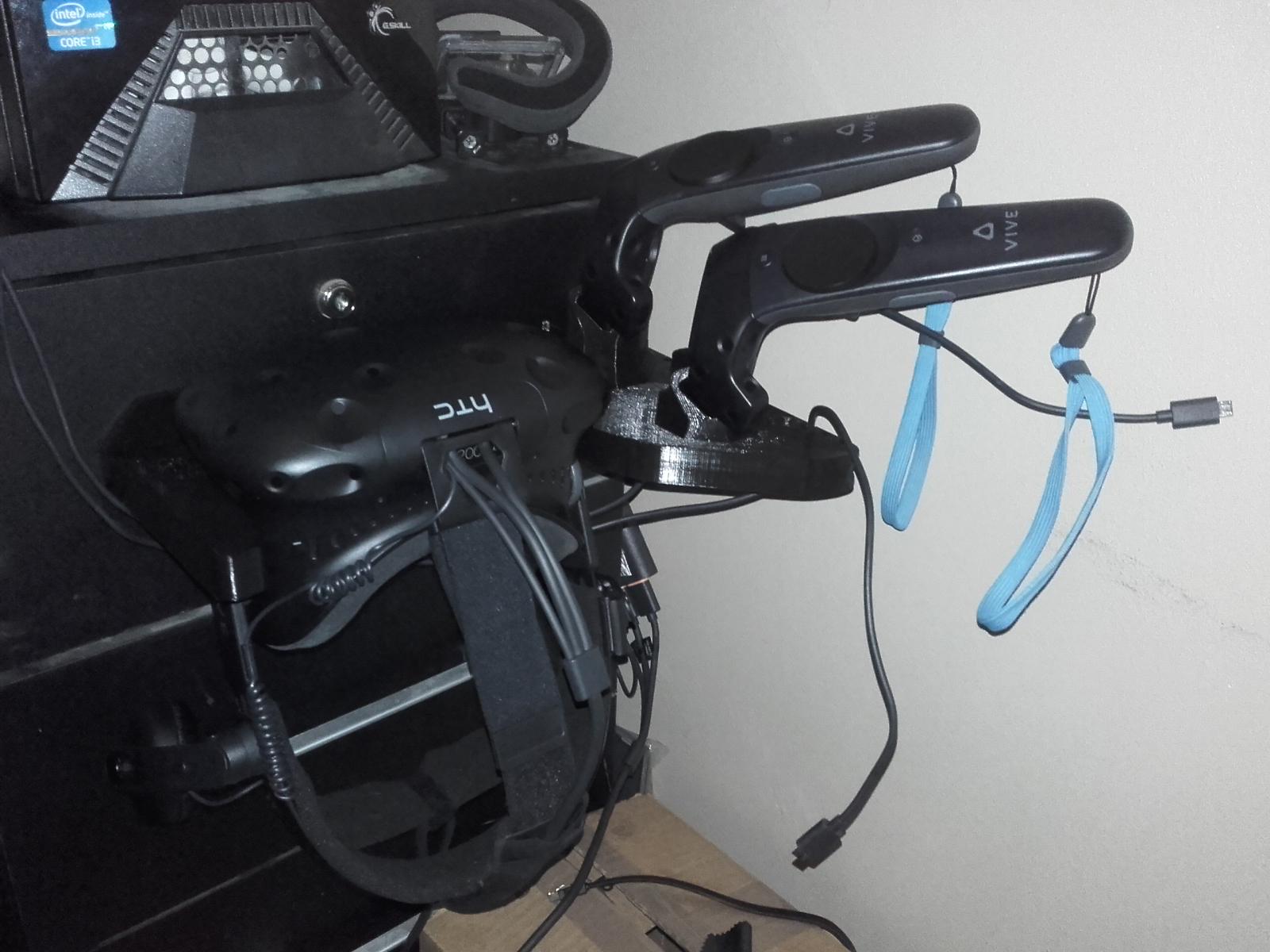

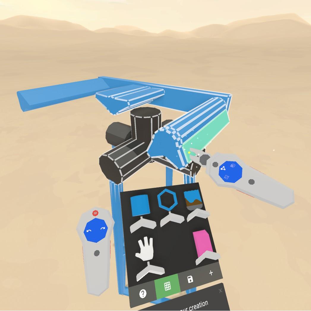

nicolas65 Posté(e) Décembre 9, 2017 Auteur Partager Posté(e) Décembre 9, 2017 dessin 3d mais pas avec fusion cette fois Lien vers le commentaire Partager sur d’autres sites More sharing options...
baikunz Posté(e) Décembre 9, 2017 Partager Posté(e) Décembre 9, 2017 Qu'est-ce que c'est t'il donc ? De la VR ? Lien vers le commentaire Partager sur d’autres sites More sharing options...
Julien-Stalk Posté(e) Décembre 9, 2017 Partager Posté(e) Décembre 9, 2017 ils faut vraiment que je me prand un htc vive c'est la vie un truc de fous Lien vers le commentaire Partager sur d’autres sites More sharing options...
nicolas65 Posté(e) Décembre 9, 2017 Auteur Partager Posté(e) Décembre 9, 2017 pour l'instant ce n'est pas l'avis de mon estomac Lien vers le commentaire Partager sur d’autres sites More sharing options...

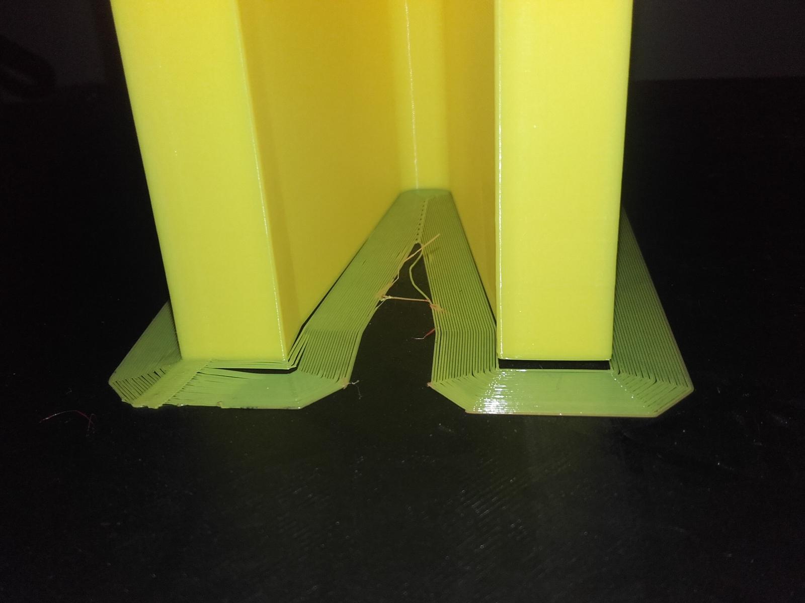

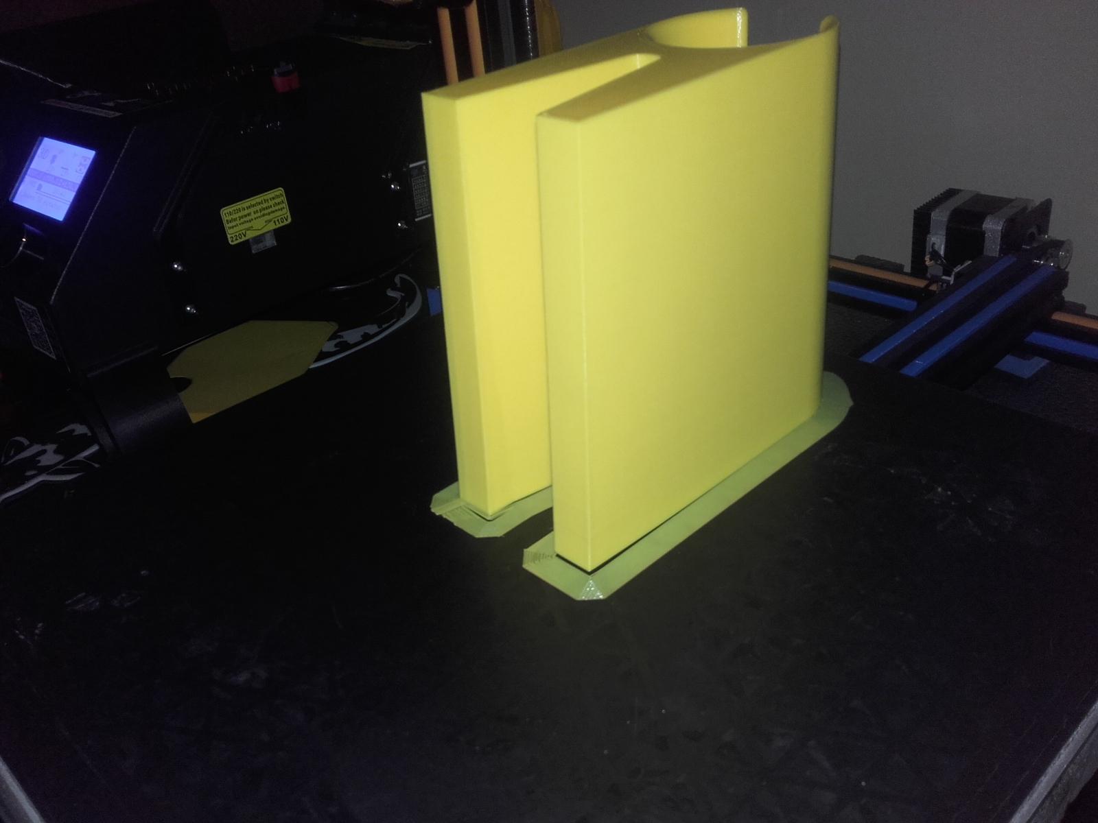

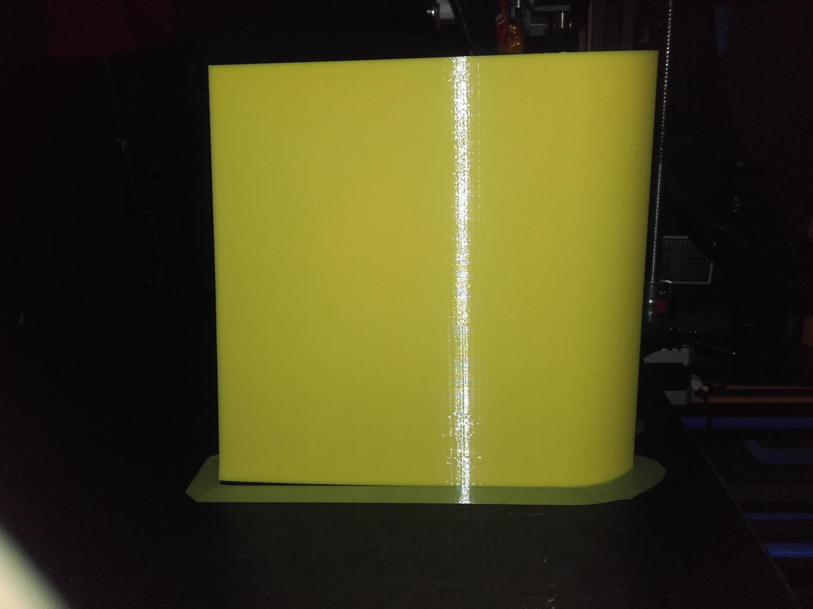

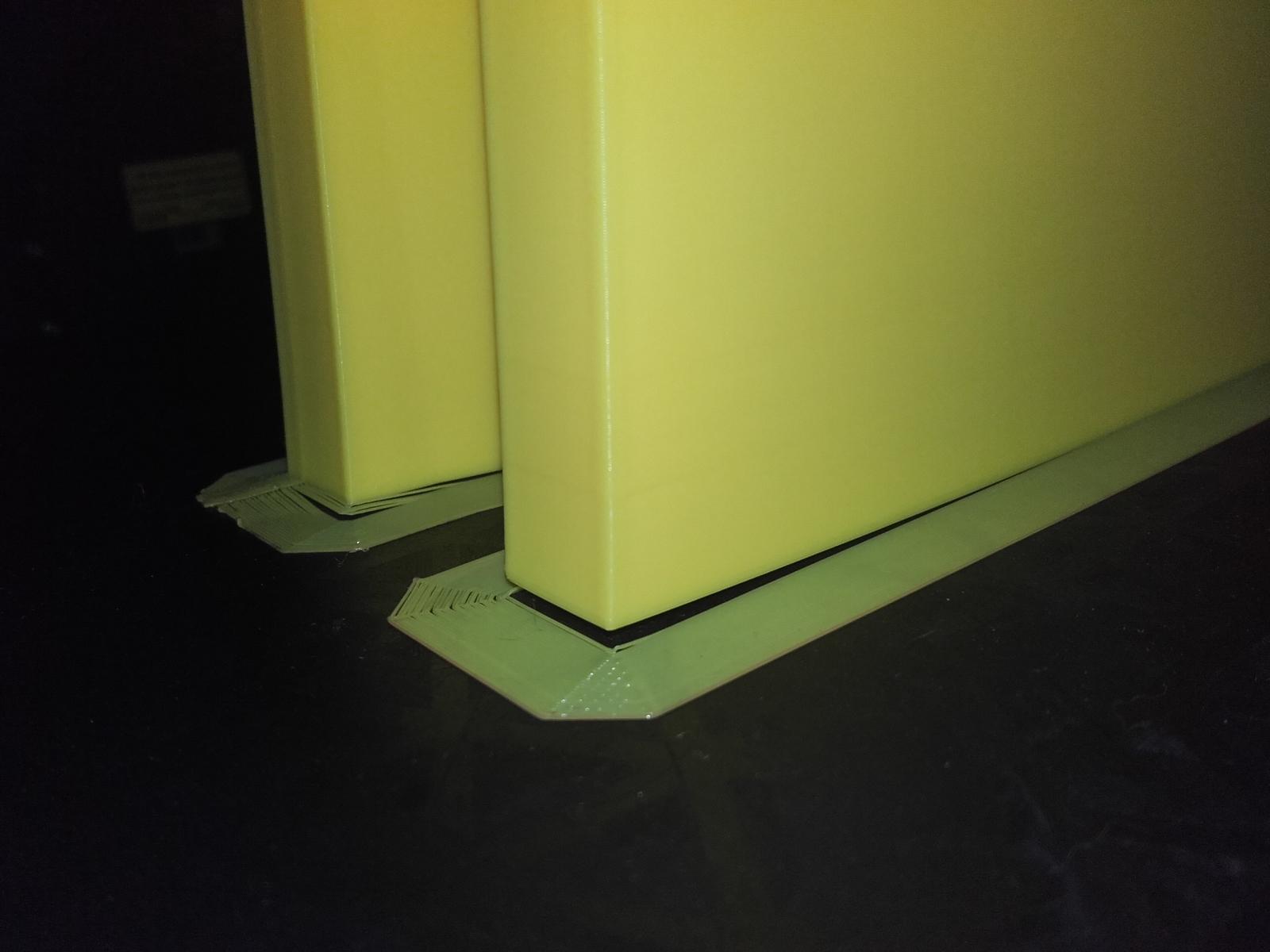

nicolas65 Posté(e) Décembre 17, 2017 Auteur Partager Posté(e) Décembre 17, 2017 après 1 semaine sans impression, une lancée vite fait, oups le bed est un peu trop bas, sur cette piece ca dilate fort ! Lien vers le commentaire Partager sur d’autres sites More sharing options...
rmlc460 Posté(e) Décembre 17, 2017 Partager Posté(e) Décembre 17, 2017 Le 08/12/2017 at 13:16, Steam a dit : A la lecture de ces pages, et vu le volume d'impression de cette CR 10, elle me tente assez. Et maintenant, tu peux te diriger vers la Tornado! Elle me ferait presque regretter mon choix! @nicolas65, ça 8 jours que tu ne chauffais plus ta chambre!!! Lien vers le commentaire Partager sur d’autres sites More sharing options...
nicolas65 Posté(e) Décembre 18, 2017 Auteur Partager Posté(e) Décembre 18, 2017 config du print : bed 40°C 1 1 Lien vers le commentaire Partager sur d’autres sites More sharing options...
rmlc460 Posté(e) Décembre 18, 2017 Partager Posté(e) Décembre 18, 2017 Quelle finesse: tu es même arrivé à imprimer volontairement les fils d'araignée! Trop fort. Elle est fantastique, cette machine! Lien vers le commentaire Partager sur d’autres sites More sharing options...

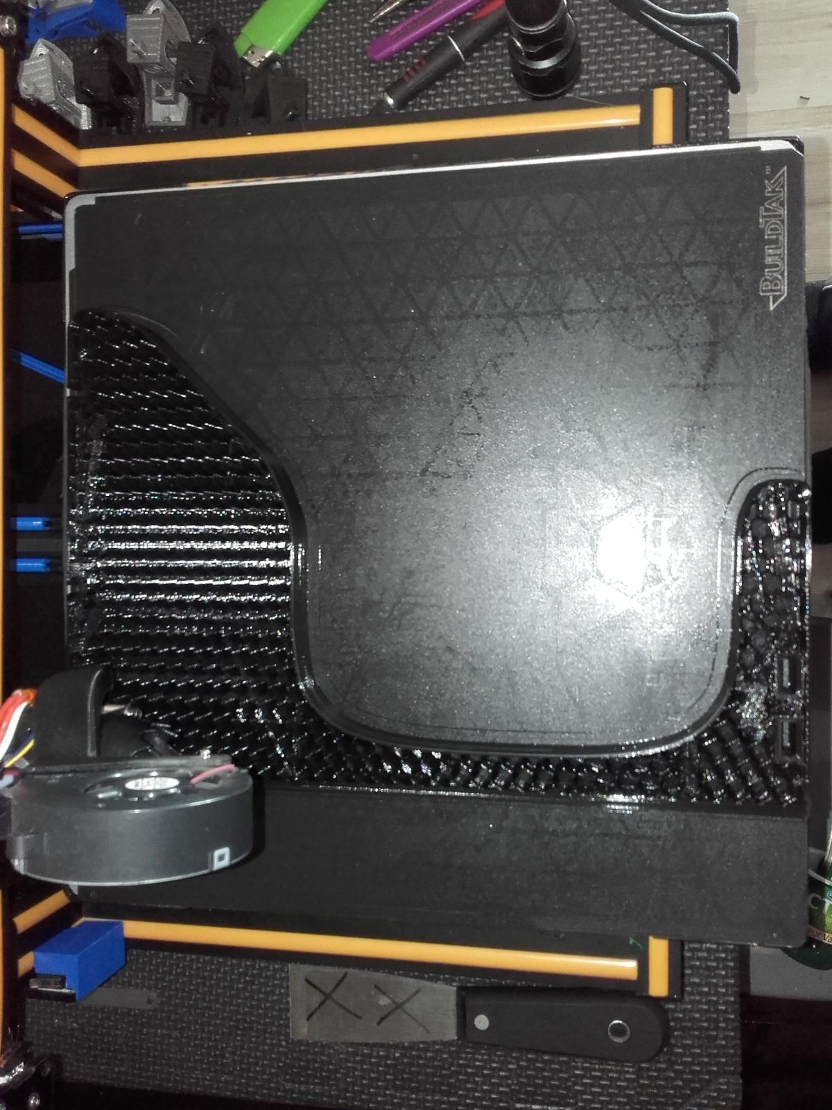

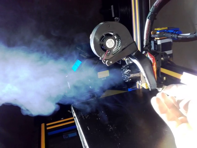

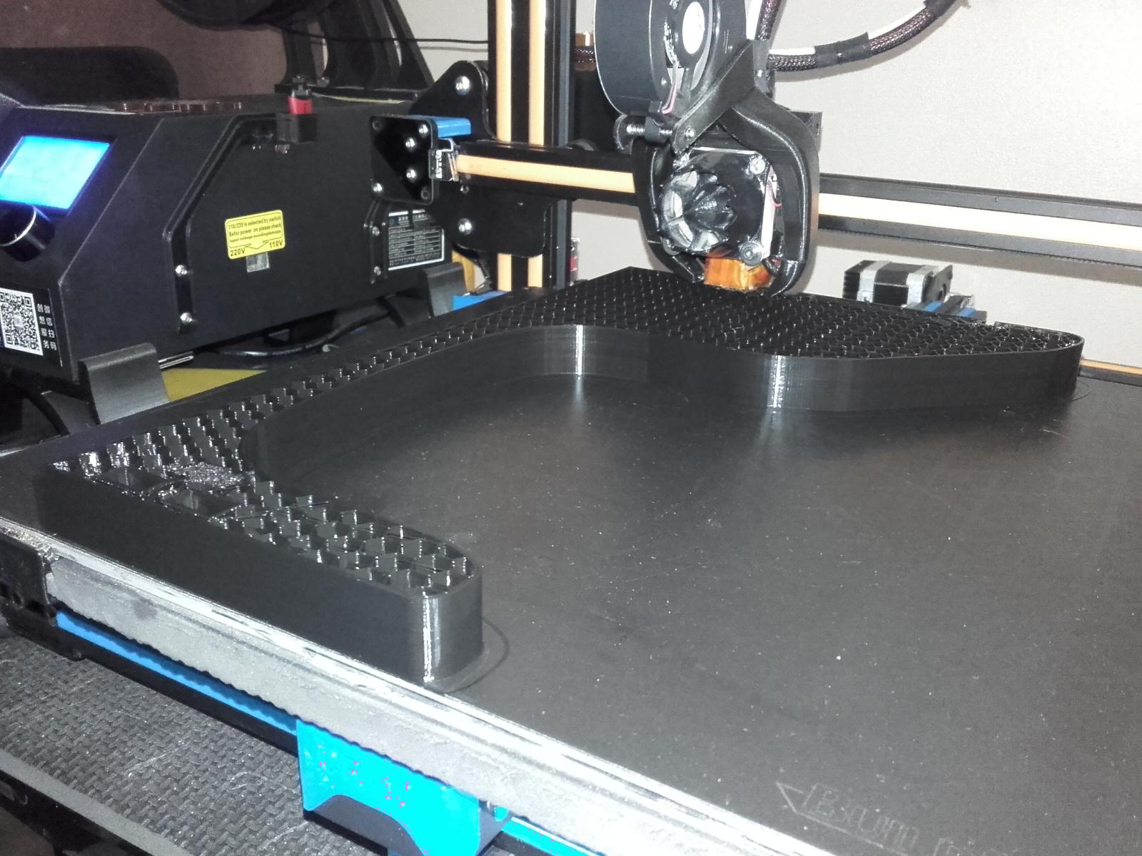

nicolas65 Posté(e) Janvier 6, 2018 Auteur Partager Posté(e) Janvier 6, 2018 le flux d'air redressé en sortie de la tuyère, exactement comme je le souhaite, pas de courant d'air sur le plateau 1 Lien vers le commentaire Partager sur d’autres sites More sharing options...
tritium Posté(e) Janvier 6, 2018 Partager Posté(e) Janvier 6, 2018 @nicolas65, ton fang, tu l as imprimé en ABS ? la demonstration de l'efficacité de la tuyère est impressionnante ... Lien vers le commentaire Partager sur d’autres sites More sharing options...
nicolas65 Posté(e) Janvier 6, 2018 Auteur Partager Posté(e) Janvier 6, 2018 la tuyère est en abs, le fang en pla Lien vers le commentaire Partager sur d’autres sites More sharing options...
rmlc460 Posté(e) Janvier 6, 2018 Partager Posté(e) Janvier 6, 2018 Superbe, l'effet de la tuyère! Tu as essayé sans, pour voir la différence? Lien vers le commentaire Partager sur d’autres sites More sharing options...
nicolas65 Posté(e) Janvier 6, 2018 Auteur Partager Posté(e) Janvier 6, 2018 mouai je l'ai pas fais mais je vais le faire pour toi, je sais très bien ce que cela va donner, derriere le ventilo, ca va pas souffler droit mais sur les bords à cause de la force centrifuge, et en soufflant ca va balancer partout sur le plateau, comme je l'ai dit précédemment de l'air soufflé a de l'énergie, de la vitesse donc il va tirer tout droit, alors que l'air aspire arrive de toutes les directions Lien vers le commentaire Partager sur d’autres sites More sharing options...
nicolas65 Posté(e) Janvier 6, 2018 Auteur Partager Posté(e) Janvier 6, 2018 (modifié) tu peux voir le cone derrierre qui viens taper le plateau et souffler de l'air chaud en haut vers l'aspiration du ventilo de refroidissement en soufflage vers la tete c'est pire, le souffle tape contre la plaque et viens taper le plateau, je l'avais déjà dit ca plus tot dans ce sujet que ce devait faire cela sans parler de l'éfficacité du refroidissement de la tete qui est moindre en soufflage la force centrifuge a justement été l'objet d'une intervention chez un client ou le débit était nul alors que le ventilateur poussait dans une gaine de 500mm , un ventilo puissant !!! Modifié (le) Janvier 6, 2018 par nicolas65 Lien vers le commentaire Partager sur d’autres sites More sharing options...
