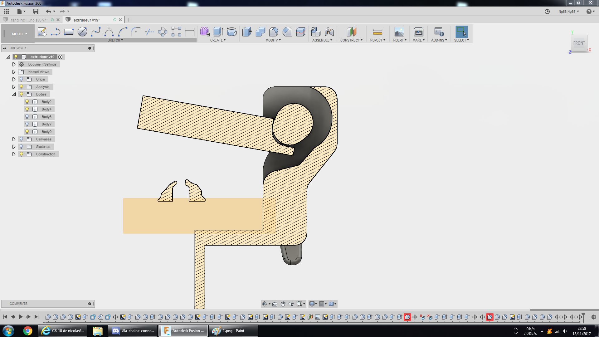

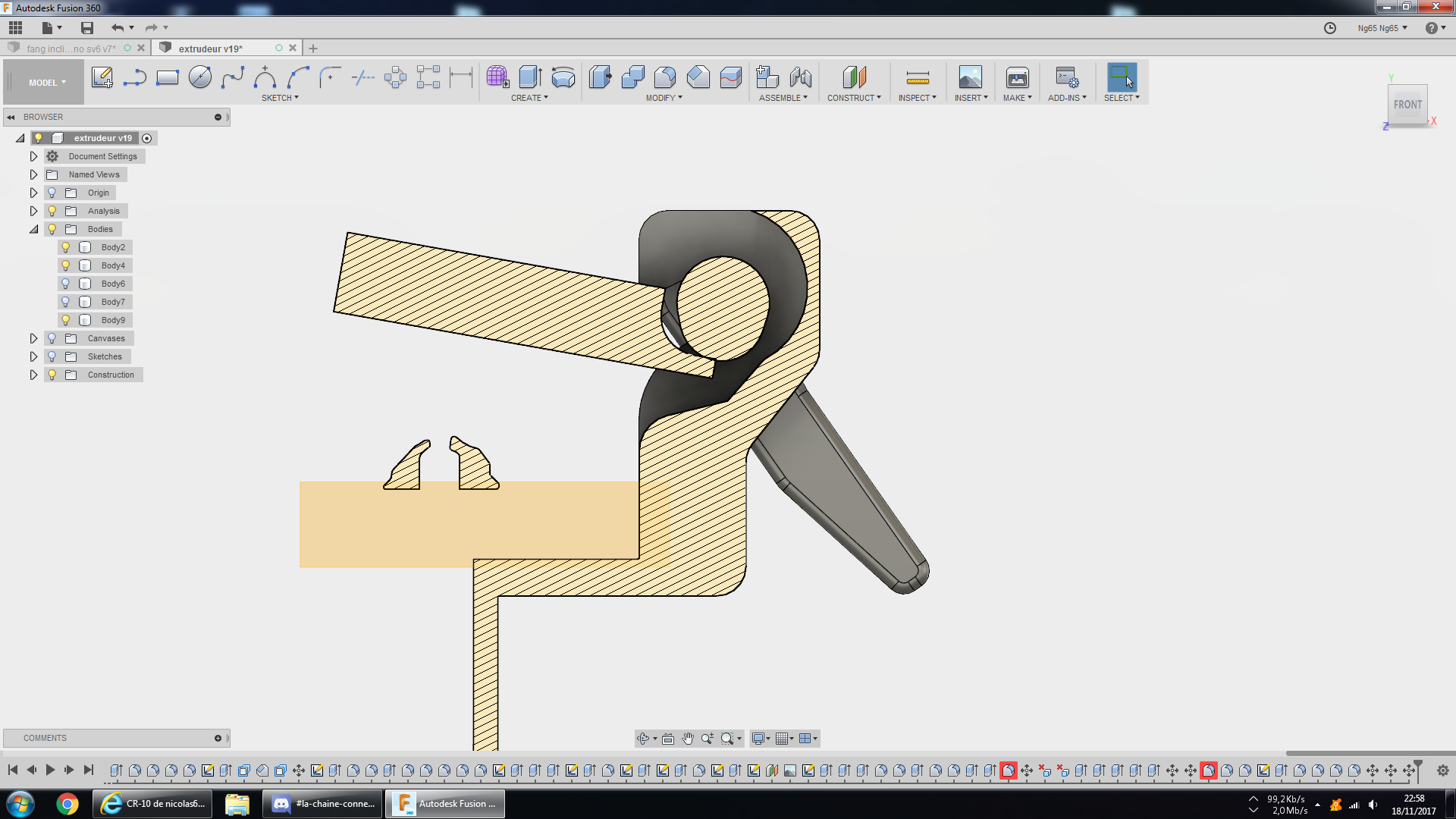

nicolas65 Posté(e) Novembre 17, 2017 Auteur Posté(e) Novembre 17, 2017 modif sur mon extrudeur totalement inspiré de ce qu'a fait rmlc460
rmlc460 Posté(e) Novembre 17, 2017 Posté(e) Novembre 17, 2017 Pfff, je suis sur que c'est encore plus pratique que ce que j'ai pondu!
nicolas65 Posté(e) Novembre 17, 2017 Auteur Posté(e) Novembre 17, 2017 sur la video je montre que sur la fin il se verrouille en produisant un son en tapant le moteur
baikunz Posté(e) Novembre 17, 2017 Posté(e) Novembre 17, 2017 L'idée c'est de pouvoir le bloqué en position ouverte ou fermée c'est bien ça ?
nicolas65 Posté(e) Novembre 17, 2017 Auteur Posté(e) Novembre 17, 2017 oui, aussi supporter les cables et le tube PTFE sortie de l'extrudeur
baikunz Posté(e) Novembre 18, 2017 Posté(e) Novembre 18, 2017 Il y a 22 heures, nicolas65 a dit : oui, aussi supporter les cables et le tube PTFE sortie de l'extrudeur Ah ok, c'est vrai que c'est plus pratique pour changer les filaments Par contre tu n'as plus de cache poussière par dessus du coup ? Tu n'as pas mis le modèle sur thingyverse ? Je serais curieux de voir comment fonctionne ton système pour avoir cet effet ressort. A moins que ce soit justement le ressort lui même qui joue ce rôle
nicolas65 Posté(e) Novembre 18, 2017 Auteur Posté(e) Novembre 18, 2017 c'est très simple et ca utilise le ressort de l'extrudeur non plus de cache poussière, useless, ce serait pourtant facile à ajouter sur le dessin et imprimer
nicolas65 Posté(e) Novembre 18, 2017 Auteur Posté(e) Novembre 18, 2017 jusqu'à cette position le ressort force pour faire pivoter en sens anti horaire la poignée et donc lacher l'extrudeur si je pivote plus la poignée en sens horaire ca s'inverse ca pousse toujours pour faire pivoter vu que c'est excentré, et la poignée s'arrete contre le moteur en faisant un bruit en tapant contre le moteur
