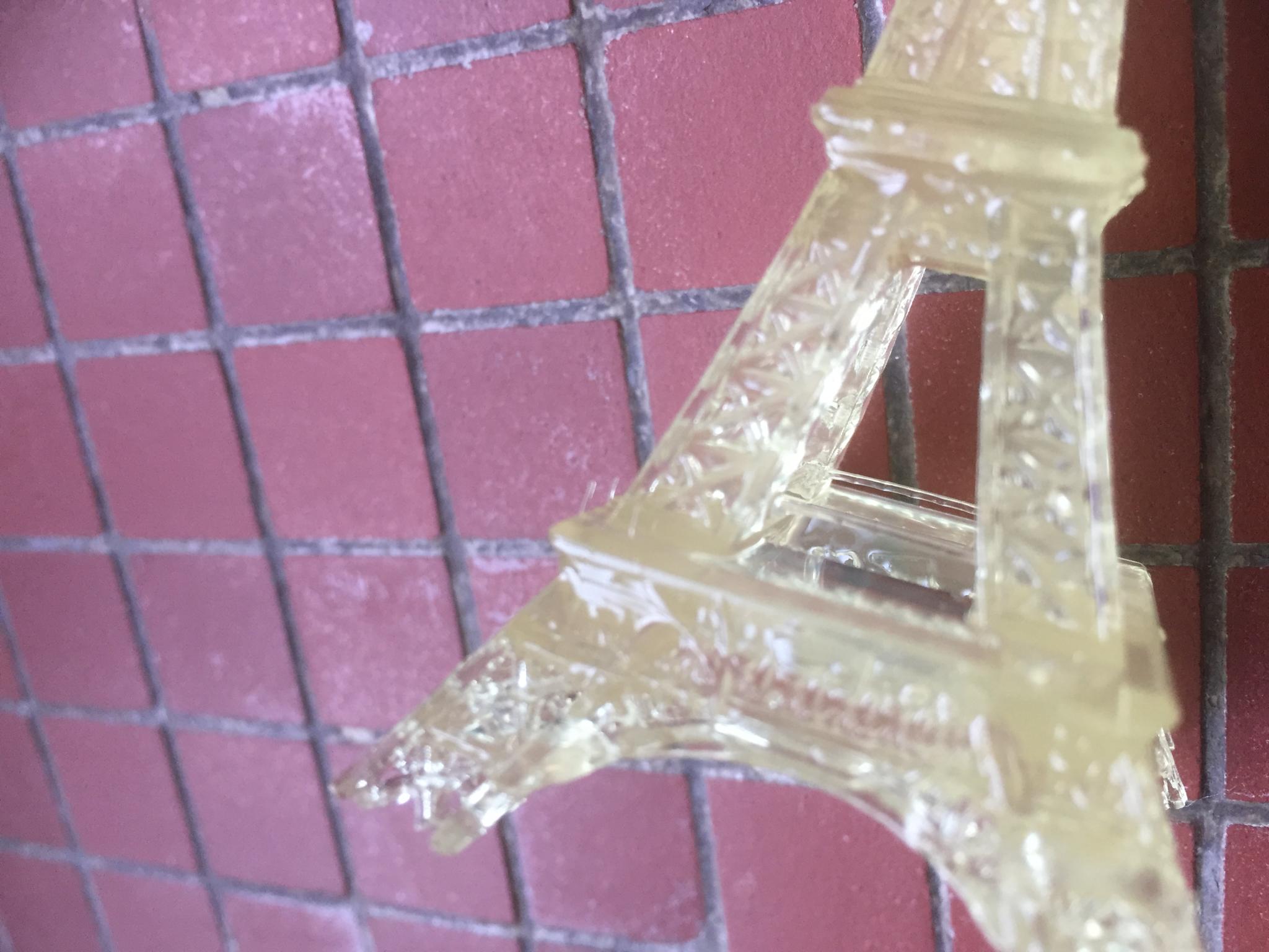

Question aux Photoneurs
Avez vous testé la tour Eiffel ? EiffelTower_fixed.stl
Je l'ai imprimée dimensionnée à 120%, ça passe dans le slicer. Le gars sur sa vidéo obtient ce niveau de détail au niveau de la galerie
De mon coté, j'ai ça. Aucun poteau vertical pour la galerie et juste la rambarde interne. La pièce n'est pas nettoyée, j'ai cassé TOUS les pieds en la décollant.
Si vous l'avez imprimée, avez vous les détails comme sur la vidéo ?

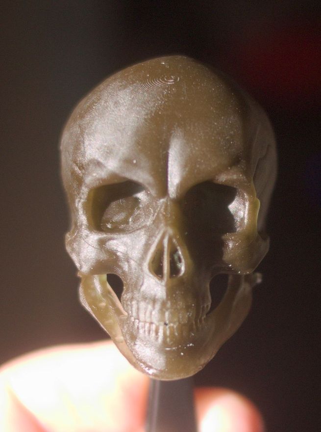

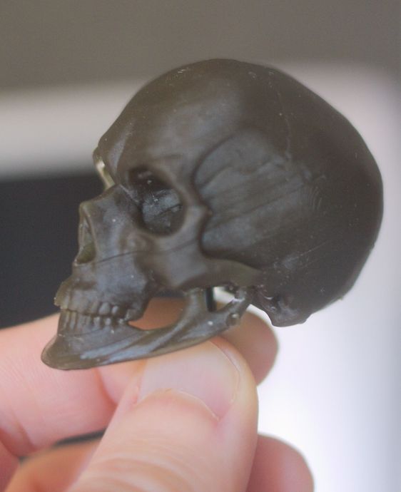

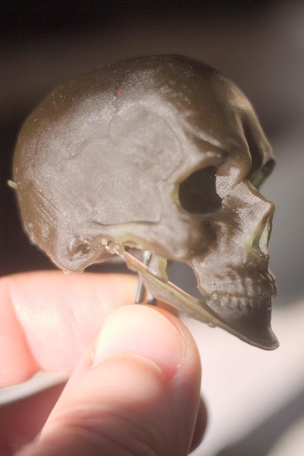

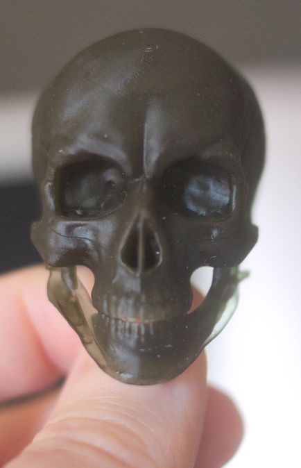

Bon j'ai réussi à faire deux print avec support, un premier en 0.5 nickel, je n'ai pas mis la photo car j'ai eu la bonne idée de mettre les support sur le visage ^^. Le second j'ai tester avec les même paramètres sauf l'expo normal que j'ai baissé à 6 et ont vois que les couches du bas non pas toutes adhérées, (mandibule).
Température ambiante: 13°,
Layer: 0.04,
NormalEXP: 0.6,
OFFTime: 3,
BOTLayers: 6,
BOTEXP: 100.
Résine Anycubic avec des pigments de funtodo. Prochain essais avec de la poudre métal mélangé à la résine.
