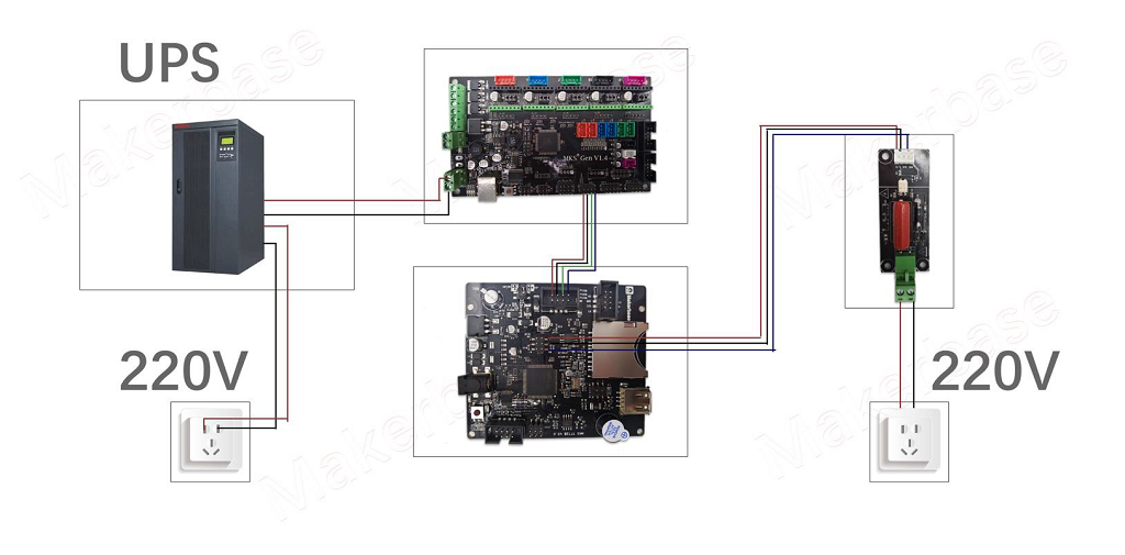

Il y a 3 heures, db42 a dit :
Il faudrait fouiller la section anycubic mais je crois que quelqu'un a fait le test. Et @Murdock à dis que l'écran mks gère la coupure de courant
J'ai testé le mode de reprise de la i3 à plusieurs reprise pour le fun. Les résultats vont de pas terrible à excellent, en fait tout dépend si la coupure intervient au début ou à la fin du traitement de la dernière ligne de gcode par la machine.
En ce qui concerne les écrans MKS, je n'ai pas testé, mais d'après ce que l'on comprends du schéma fournit dans la doc, quand elle détecte la perte de l'alimentation, la carte utilise le petit suris fournit par l'onduleur, pour parquer les tête et à mon avis utilise son eeprom pour sauvegarder l'index de la dernière ligne traitée. Puis elle attend le retour du secteur.
il y a 6 minutes, Murdock a dit :
Oui, c'est bien ce qu'il me semblait. Vu le principe de fonctionnement des GCODE, pour que ça fonctionne parfaitement, il faut que la commande en cours soit finalisée pour une bonne reprise. C'est très aléatoire comme principe... De plus,  je ne sais pas comment il stocke l'information , mais si c'est en eeprom, la pauvre carte ne va pas durer des années.
Le principe de la MKS, c'est effectivement avec un onduleur...
Si on a un onduleur derrière l'imprimante, c'est dommage de stopper/reprendre pour une coupure de quelques minute, alors que l'onduleur peut faire sont boulot sans arrêter l'impression. Mais bon, pourquoi pas.
Je ne pense pas que la MKS dit en mesure de récupérer le signal d'extinction de l'ups, mais si on passe par un octopi ça doit être envisageable. Le print continue sur l'onduleur, quand il est en fin de batteries il informe le rpi via usb ou ip, puis octoprint arrête promptement l'impression.
Peut être même que ça existe déjà. [emoji3]
Il y a 1 heure, Kachidoki a dit :
Non je ne pense pas non plus. Bon après ce serait faisable, mais franchement beaucoup de bordel pour pas grand chose !
