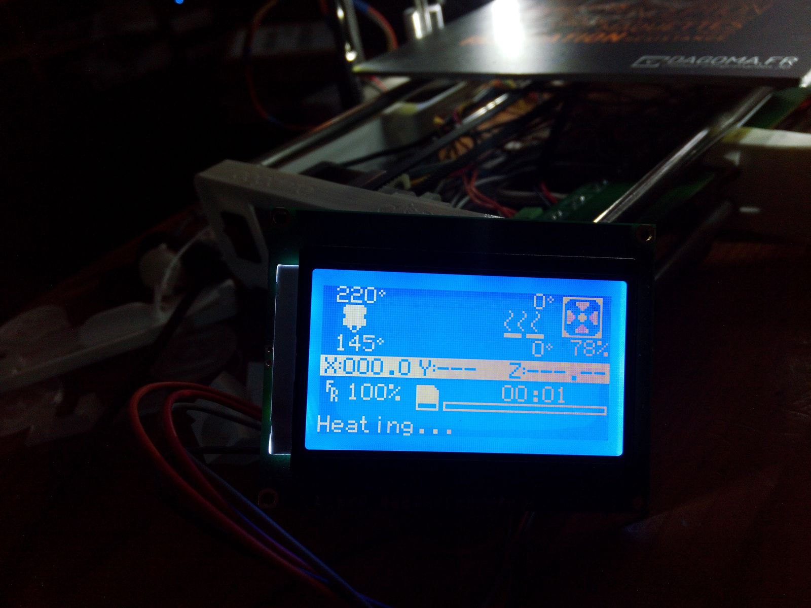

radium51 Posté(e) Mars 14, 2016 Posté(e) Mars 14, 2016 Merci Dumnac. J'ai modifié le configuration.h pour enlever le plateau chauffant et deux trois autres choses et tout fonctionne maintenant... Sauf l'écran : ( j'ai vérifié les pinsbque tu indiqué, j'ai aucun signal. Il doit manquer encore un paramètre.
Dumnac Posté(e) Mars 14, 2016 Posté(e) Mars 14, 2016 Est ce que tu as la possibilité de le tester sur un arduino ?
radium51 Posté(e) Mars 14, 2016 Posté(e) Mars 14, 2016 En fait j'ai deux écrans, un 12864 tout seul et l'écran reprap avec encodeur et SD. J'ai testé les deux en SPI sur un arduino UNO avec u8glib ça fonctionne. Je penche pour un pb de configuration dans le marlin. Je vais essayer d'activer le SSD1306 pour voir ce qui sort des Pins de la melzi.
Dumnac Posté(e) Mars 14, 2016 Posté(e) Mars 14, 2016 Le dialogue avec la melzi se fait essentiellement en i2c il me semble. Envoyé de mon Nexus 4 en utilisant Tapatalk

radium51 Posté(e) Mars 19, 2016 Posté(e) Mars 19, 2016 bon... l'écran fonctionne: Maintenant, faut juste que je me rappelle tout ce que j'ai touché pour le faire mais en gros il faut revoir le configuration.h et le branchement qui n'est pas le même que celui pour le modèle de Dumnac. je met ça au propre et je vous le partage 7

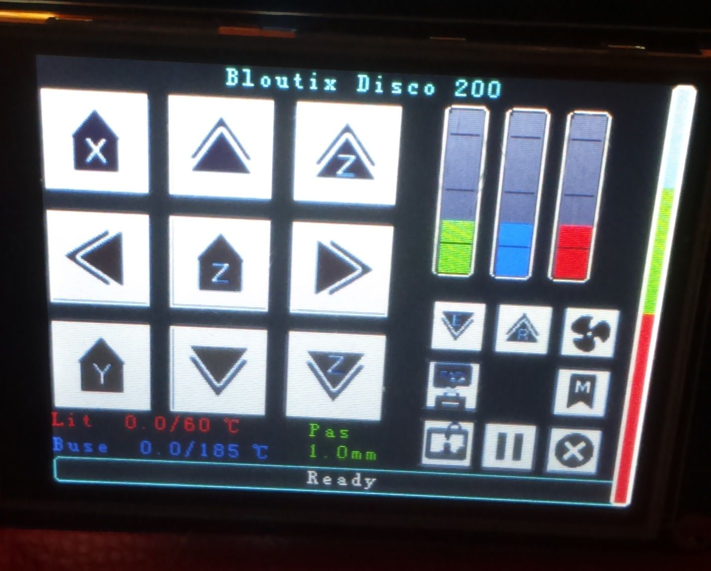

bloutix Posté(e) Mars 21, 2016 Posté(e) Mars 21, 2016 (modifié) Ma solution évoquée précédemment qui est l'utilisation d'un arduino avec son propre écran sans besoin de toucher au firmware de la melzi sauf le changement du port série et la vitesse de communication dans le fichier configuration.h est fonctionnel. Je posterai les détails de ma réalisation prochainement. Les fonctionnalités sont: - Contrôle tactile - déplacement des axes avec réglages des pas en mm - Affichage de la température - Réglage des températures (prédéterminé dans le code de l'arduino) -Bouton de pause/reprise, arrêt d'urgence - Ajout d'un module Bluetooth - Possibilité d'ajouter des E/S (servo, capteur, bouton etc.) - La communication usb est conservé - Possibilité d'éteindre le ventilateur Reste à faire: - lister les fichiers dans la sd - Sélectionné un fichier à imprimer - envoyer manuellement une commande - Affichage de l'estimation du temps restant et/ou pourcentage - Optimisation du code - En faire une librairie ou adapté le code pour une compatibilité avec d'autres écran ou arduino La connexion à la melzi se fait via 3 fils Rx,Tx, Gnd. Et une alimentation indépendante pour l'écran, même s'il est possible que le 5v de la melzi soit suffisant. Voilà toute aide pour développer et améliorer ce que l'on peux nommé de Smart Controller sera la bienvenue. Modifié (le) Mars 21, 2016 par bloutix Correction et ajout photo 11

radium51 Posté(e) Mars 29, 2016 Posté(e) Mars 29, 2016 Oui tout fonctionne, l'écran l'encodeur, la carte sd et toutes les fonctionnalités accessibles via les menus. J'ai fait un tuto dans la partie tutoriel du forum. Il y a un lien vers le marlin.vpar contre il te faudra l'adapter pour ta carte. 2

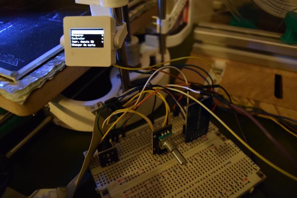

Dumnac Posté(e) Mars 31, 2016 Posté(e) Mars 31, 2016 Le 13/2/2016 at 23:07, Commando a dit : @Dumnac Tu pourrais voir comment rajouter le support de cet encodeur en plus de l'écran ? Bonsoir Ptite news, j'ai réussi à faire fonctionner un buzzer, un lecteur de carte sd et un encodeur rotatif avec mon afficheur : Je me suis inspiré du tiny oled : http://forums.reprap.org/read.php?13,499572 2-3 réglages à faire, une série de test et je partage tout ça. Ensuite voir pour la gravure d'un pcb pour intégrer tout ce ptit monde. Je vais essayé de faire ça avec le moins de soudure possible. Et enfin une nouvelle boiboite. @+ 6

bloutix Posté(e) Avril 1, 2016 Posté(e) Avril 1, 2016 Il y a 4 heures, LeBress a dit : Bonjour @bloutix, Je viens au nouvelle concernant ton projet d'écran avec arduino, t'en ai ou ? J'espère que tu avance bien. @+ Petit soucis avec mon arduino, mais je devrais en recevoir un nouveau. Le projet avance bien, il me reste à faire: - Affichage de la liste des fichiers de la SD dans une nouvelle fenêtre - Affichage du temps restant - optimisation de la fonction d'affichage de la température. A l'issu de ça je partagerai le code et la liste du matériel nécessaire pour la version que je qualifierai de Beta. Ensuite j'améliorerai le code pour qu'il puisse être plus optimisé et compatible avec plusieurs arduino et plusieurs écrans. 7
nothing_fr Posté(e) Avril 3, 2016 Posté(e) Avril 3, 2016 (modifié) Bon, j'ai plus qu'à suivre le tuto de @radium51 pour brancher tout ça : http://www.thingiverse.com/thing:1462126 Modifié (le) Avril 3, 2016 par nothing_fr 2
nothing_fr Posté(e) Avril 4, 2016 Posté(e) Avril 4, 2016 (modifié) Tada ! : Merci @radium51 Modifié (le) Avril 4, 2016 par nothing_fr 9
