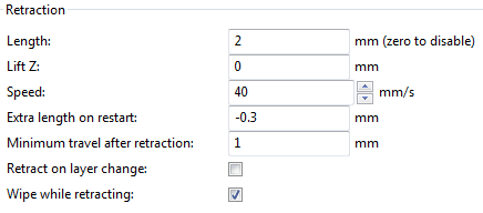

Sanaki Posté(e) Septembre 15, 2017 Partager Posté(e) Septembre 15, 2017 Bonjour, Mon imprimante est une Prusai3 1.5 rework de chez emotion tech sur laquelle j'ai installé récemment le Wades L3K V2. Elle est dans un meuble IKEA avec la porte ouverte sinon avec la température montre dans la coldend et bouche... J'utilise RepetierHost avec Slic3r Hauteur de couche : 0.15 Buse : 0.4 Périmètres et top/bottom layers : 5 Température buse/plateau : 195°C/50°C Ventilation pièce :70% max (préconisé avec le WadeL3K) Comme vous pouvez le voir la buse s'est bouchée juste avant d'attaquer le toit du bateau... J'ai trifouillé le fil et l'extrusion à repris (ouf) Je ne sais pas quoi faire pour le problème de buse qui se bouche et pour les gouttelettes qui apparaissent sur la coque... Je sèche. Lien vers le commentaire Partager sur d’autres sites More sharing options...

Sanaki Posté(e) Septembre 23, 2017 Auteur Partager Posté(e) Septembre 23, 2017 Bon. J'ai lu et relu, réglé aux ptit oignons et fait en sorte que mes périmètres soient rempli. J'ai les bonnes cotes, une pièce qui colle au bed sans raft avec une première couche pas trop écrasée. Il y a eu un problème de buse bouchée au moment de faire la dernière pièce de réglage et depuis c'est la m*rde. J'ai débouché à la méthode atomic et c'est clean maintenant mais j'ai toujours ce problème d'arrêt de l'extrusion comme sur le toit du 3D benchy. J'ai réglé ma rétractation comme suit : L' "Extra lenght on restart" c'est pour régler un problème de zits (blobs) sur les périmètres, le soucis est réglé. Purée... Sur le Thingiverse c'est marqué 1mm maxi de rétractation... Je vais tester ça quand j'aurai le temps Lien vers le commentaire Partager sur d’autres sites More sharing options...
