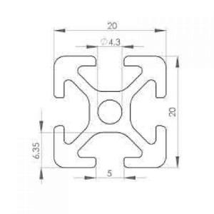

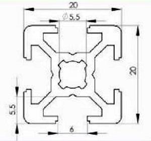

Pour ne parler que du profilé 20x20, il en existe de plusieurs types qui se différencient entre autres spécificités par la largeur de la rainure qui peut être de 5mm ou 6mm.
La rainure de 6mm est intéressante car il est facile de se procurer sur AliExpress des écrous à un prix défiant toute concurrence.
Néanmoins, certains accessoires comme les rails de guidage ne sont disponible qu'en rainure 5.
.......Profilé aluminium 20x20 I-Type rainure 5..............................Profilé aluminium 20x20 B-Typ rainure 6

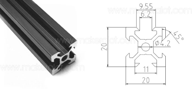

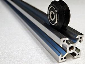

Il existe également d'autres profilés en 20x20. Par exemple le V-Slot 20x20 dont la rainure est utilisé en tant que glissière comme sur l'i3D "Tevo Tarantula".
...........Profilé V-Slot 20x20....................................................................................................................................................utilisation de la rainure en rail...........
59c358477f88c_V-Slot20x20.png.4a9f41bfaef549a324b6dcde3737da4e.pngV-slot-V-ride-the-rail_2.jpg.57ff27e433ade6f3751f49b5b199097f.jpg
......................Tevo Tarantula.....................

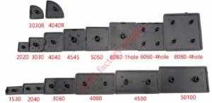

caches.jpg.9cf36fd0809aa4cb1cc99895a34e719a.jpg 2.41€ les 20 en 20x20
https://fr.aliexpress.com/item/Hot-sale-CNC-3D-Printer-Parts-Plastic-End-Cap-Cover-Plate-black-for-EU-Aluminum-Profile/32832079203.html?spm=a2g0s.9042311.0.0.fYjLjY
