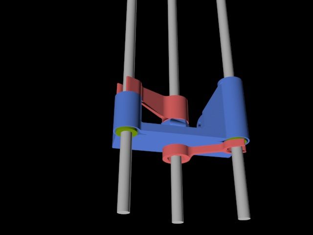

sylphide Posté(e) Décembre 9, 2015 Partager Posté(e) Décembre 9, 2015 (modifié) Et si on supprime tout le système ressort et écrou en laissant juste les nouveaux anti wobble ? et agrandir le trou de passage de la tige filetée dans les supports 11 et 12 ? mais a ce moment, comment les tiges filetées sont maintenues un minimum verticale ? Modifié (le) Décembre 9, 2015 par sylphide Lien vers le commentaire Partager sur d’autres sites More sharing options...

Dal Posté(e) Décembre 9, 2015 Partager Posté(e) Décembre 9, 2015 il y a 10 minutes, sylphide a dit : Et si on supprime tout le système ressort et écrou en laissant juste les nouveaux anti wobble ? et agrandir le trou de passage de la tige filetée dans les supports 11 et 12 ? mais a ce moment, comment les tiges filetées sont maintenues un minimum verticale ? en mettant les anti wobble en opposition: celui du dessous sur une tige lisse celui du dessus sur l'autre tige 1 Lien vers le commentaire Partager sur d’autres sites More sharing options...
sylphide Posté(e) Décembre 9, 2015 Partager Posté(e) Décembre 9, 2015 (modifié) il y a 48 minutes, Dal a dit : en mettant les anti wobble en opposition: celui du dessous sur une tige lisse celui du dessus sur l'autre tige ça ne changera rien, rien n’empêche la tige filetée d'aller cogner le support. imagine ce système sans le support, tout tombe. ou du moins est retenue que par le lien ressort, pas terrible. mais dans la pratique ça peut marcher en augmentant (ou pas) la planéité entre l'anti wobble et le support (si l'écrou est nickel..) à tester !! Modifié (le) Décembre 9, 2015 par sylphide Lien vers le commentaire Partager sur d’autres sites More sharing options...
Dal Posté(e) Décembre 9, 2015 Partager Posté(e) Décembre 9, 2015 a moins de tourner a 6000 trs/mn le maintien du bas suffit amplement c'est comme au judo on utilise la force de l' adversaire a son avantage 1 Lien vers le commentaire Partager sur d’autres sites More sharing options...
sylphide Posté(e) Décembre 9, 2015 Partager Posté(e) Décembre 9, 2015 (modifié) c'est pour ça, a tester ! en laissant l'anti wobble du bas, si ça ne tient pas, en rajouter un au dessus mais qui est bloqué par la tige lisse opposée au premier comme tu le proposes mais bon. Modifié (le) Décembre 9, 2015 par sylphide Lien vers le commentaire Partager sur d’autres sites More sharing options...

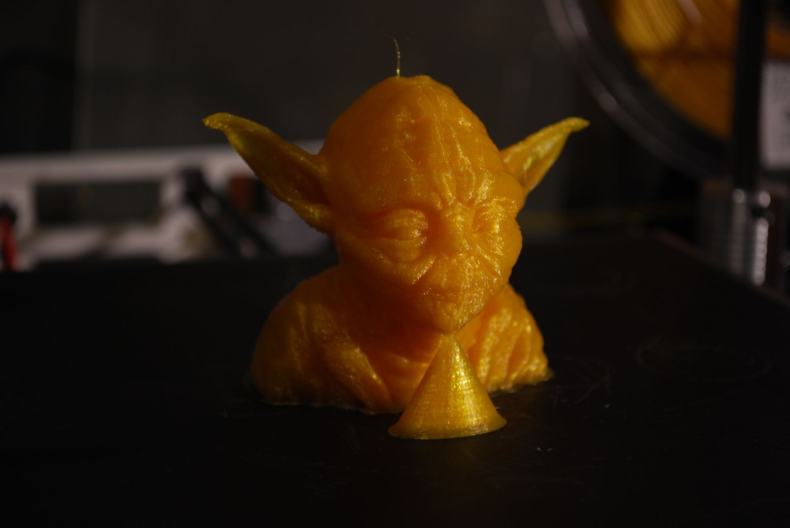

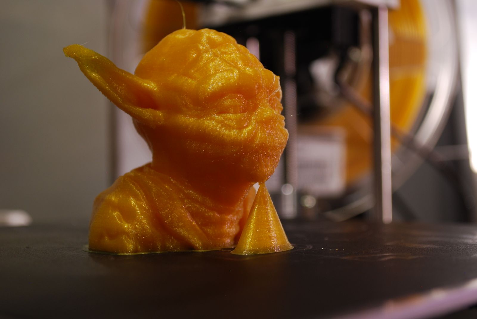

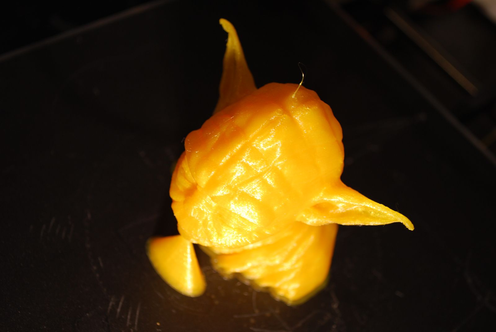

PoLoMoD Posté(e) Décembre 9, 2015 Partager Posté(e) Décembre 9, 2015 (modifié) bon, j'ai commencé a faire quelques test sans ré-imprimer de pièces pour la disco200 . j'ai juste réglé le // entre les 4 barres lisse du Z comme il faut et supprimé les écrous du haut .... résultat assez bluffant avant : maintenant : Modifié (le) Décembre 9, 2015 par PoLoMoD Lien vers le commentaire Partager sur d’autres sites More sharing options...
Dal Posté(e) Décembre 9, 2015 Partager Posté(e) Décembre 9, 2015 (modifié) moins de contraintes moins de vibration du moins sur le chariot ... Modifié (le) Décembre 9, 2015 par Dal Lien vers le commentaire Partager sur d’autres sites More sharing options...
Guest flykiller Posté(e) Décembre 9, 2015 Partager Posté(e) Décembre 9, 2015 (modifié) hummm PoLoMoD tu triches, toutes les rides de Yoda cachent le wobble Modifié (le) Décembre 9, 2015 par flykiller Lien vers le commentaire Partager sur d’autres sites More sharing options...
PoLoMoD Posté(e) Décembre 9, 2015 Partager Posté(e) Décembre 9, 2015 (modifié) il y a 2 minutes, flykiller a dit : hummm PoLoMoD tu triches, toutes les rides de Yoda cachent le wobble et l'effet gold n'arrange pas non plus ... mais je peux te dire que j'ai supprimé 90% des wobbles avec cette manip autre photo plus parlante alors Modifié (le) Décembre 9, 2015 par PoLoMoD Lien vers le commentaire Partager sur d’autres sites More sharing options...

Francis Posté(e) Décembre 10, 2015 Partager Posté(e) Décembre 10, 2015 (modifié) il y a 29 minutes, rafffel a dit : @stan42 sur t'as vidéo on voit clairement la tige filleté faire des ecarts en haut et en bas a 0:10sec sur ta video ce qui peut probablement provoquer le wobble. Certes la tige fileté fait des écarts. Le but n'étant pas qu'elle n'en fasse plus mais que l'axe X ne les suivent pas. Pour ça il faut donc désolidariser l'axe X de la tige fileté et c'est ce qu'à fait @stan42. Modifié (le) Décembre 10, 2015 par Francis Lien vers le commentaire Partager sur d’autres sites More sharing options...
rafffel Posté(e) Décembre 10, 2015 Partager Posté(e) Décembre 10, 2015 (modifié) il y a 8 minutes, Francis a dit : Certes la tige fileté fait des écarts. Le but n'étant pas qu'elle n'en fasse plus mais que l'axe X ne les suivent pas. Pour ça il faut donc désolidariser l'axe X de la tige fileté et c'est ce qu'à fait @stan42. euh je ne vois pas de désolidarisation perso a partir du moment ou les écrou sont dans la pièce maître qui font descendre et monter le chariot la tige fileté pourra pousser sur la structure. Il faut impérativement que plus aucun écrou ne soit dans la pièce qui est lié aux tiges lisses Si il y a 2 écrou avec un ressort entre les 2 ce ne fera que résoudre les problème lié au backslash Modifié (le) Décembre 10, 2015 par rafffel Lien vers le commentaire Partager sur d’autres sites More sharing options...
