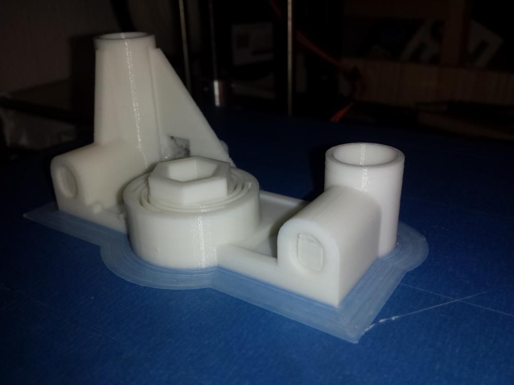

Skanif Posté(e) Décembre 17, 2015 Partager Posté(e) Décembre 17, 2015 Et voila, première pièce imprimé, les cotes m'ont l'air bonnes a vu d'oeil.Je vais imprimer l'autre coter je vais imprimer l'autre coter avant de les mettre en place, comme ça pas besoin de démonter 2fois la machine. Si jamais imprimé depuis Cura avec 0.15 en épaisseur de couches et 25% de remplissage. 1 Lien vers le commentaire Partager sur d’autres sites More sharing options...
Huggy Posté(e) Décembre 17, 2015 Partager Posté(e) Décembre 17, 2015 Sur tes support, je ne vois pas les fentes verticales au niveau des bagues, t'as zappé ? Lien vers le commentaire Partager sur d’autres sites More sharing options...

Skanif Posté(e) Décembre 17, 2015 Partager Posté(e) Décembre 17, 2015 @Huggy Non t’inquiète pas ils sont bien la, je les ai ajouté à la fin c'est pour ça que sur certains de mes dessins ils ne sont pas présent. Le système de tension de la courroie m'insteresse bien moi, si ça ne se détend pas à chaque fois. Lien vers le commentaire Partager sur d’autres sites More sharing options...

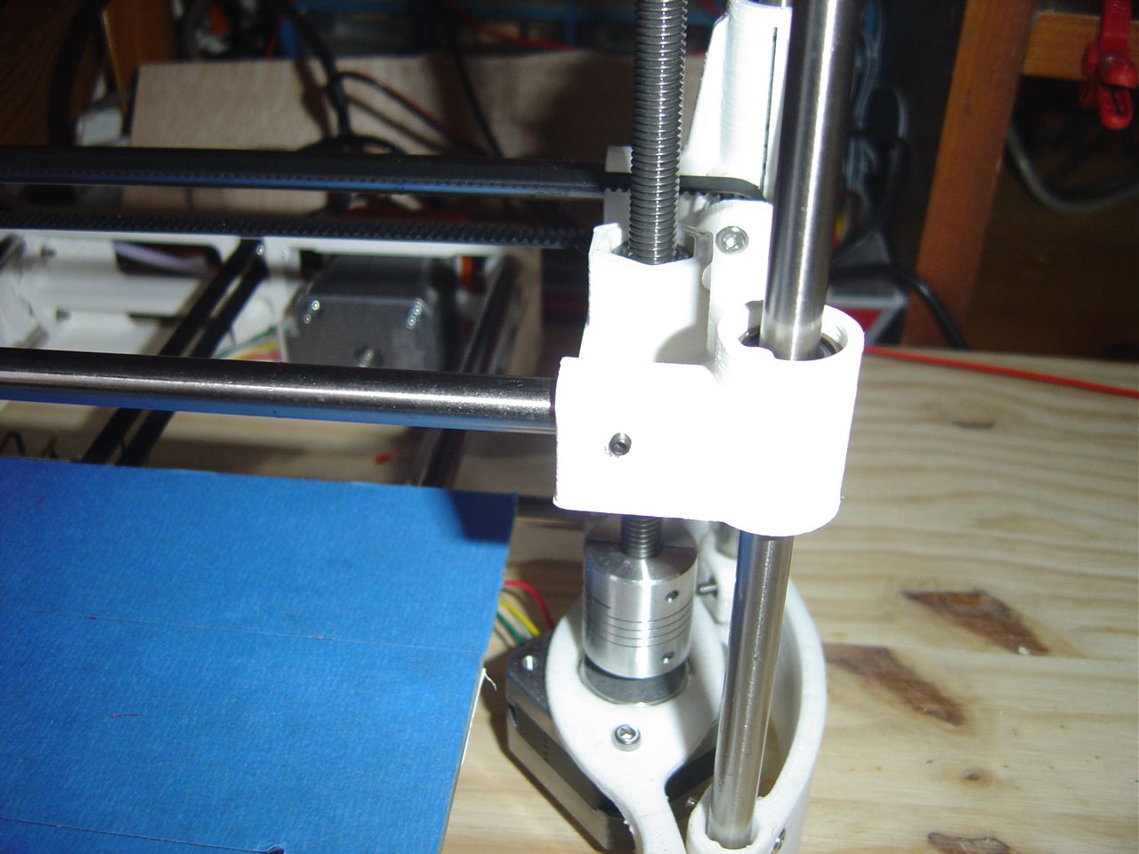

Picaboubx Posté(e) Décembre 22, 2015 Partager Posté(e) Décembre 22, 2015 Salut, Petit retour de mes motifs pour éliminer au maximum les wobbles. Merci à tout ceux qui font et participe à ce forum cela m'a bien aidé. La technique de blocage / maintient des tiges filetées en partie haute semble efficace. Elle n'est cependant pas suffisante. Ayant acheter récemment le palpeur, j'avais les 2 nouveaux anti-wobble dispo mais que je ne les avaient pas mis en place. J'avais aussi par manque de courage laisser les contacteurs Z. D'ou aussi un problème de re-réglage systématiquement de la hauteur de première couche malgré les palpeurs. Donc conseil d'ami, avec le palpeur enlever les anciens supports Contacteur Z anti-wobbles. Finalement, j'ai mis en place les nouveaux anti-wobbles puis testé la chose pour un résultat à moitié concluant. j'ai également bloquer les 2 tiges X avec des vis par trop serrées, mais juste pour faire en sorte de limiter l'effet de déplacement latéral du aux vibrations d'impression. La courroie est tendu mais pas trop. Uniquement suivant les spécifications de Dagoma. J'ai ensuite limité le déplacement du sommet des tiges filetées. Avec un petit bout de tube Alu (2cm) enfilé à force avec du scotch électrique autour, puis bourré de graisse. et voici le résultat plutôt bon je croix. En blanc avant, en rouge aprés A votre avis on peu faire encore mieux ? Lien vers le commentaire Partager sur d’autres sites More sharing options...
candau33 Posté(e) Décembre 22, 2015 Partager Posté(e) Décembre 22, 2015 Un conseil : tu devrais essayer avec le même filament, même couleur, même température, même finesse, et même pièce imprimée pour avoir une comparaison valable (c'est du vécu). 2 Lien vers le commentaire Partager sur d’autres sites More sharing options...
Huggy Posté(e) Décembre 23, 2015 Partager Posté(e) Décembre 23, 2015 @picaboubx sur tes photos on dirait que tes coupleurs sont des modèles où la vis sert directement la tige. normalement Dagoma fournit des coupleurs fendus qui offrent un bien meilleur centrage Lien vers le commentaire Partager sur d’autres sites More sharing options...
Picaboubx Posté(e) Décembre 23, 2015 Partager Posté(e) Décembre 23, 2015 Il y a 2 heures, Huggy a dit : @picaboubx sur tes photos on dirait que tes coupleurs sont des modèles où la vis sert directement la tige. normalement Dagoma fournit des coupleurs fendus qui offrent un bien meilleur centrage Ce que tu appel "coupleurs" ce sont les pièces de liaison entre moteur et tiges filetées je présume ? Je n'ai rien changer à ces pièces, elles sont d'origines fournis par Dagoma. J'ai acheter ma machine en juillet. Lien vers le commentaire Partager sur d’autres sites More sharing options...
