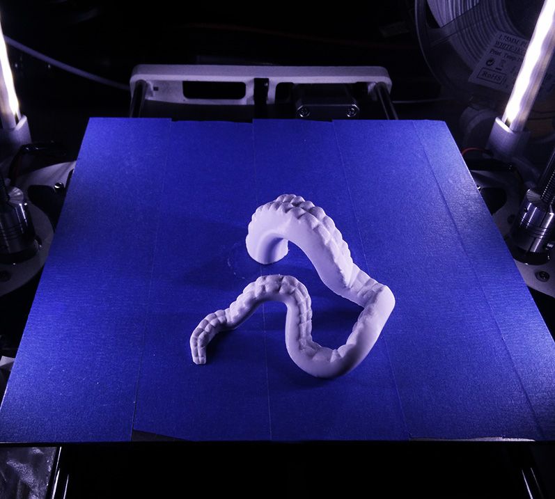

coco83 Posté(e) Décembre 23, 2015 Posté(e) Décembre 23, 2015 (modifié) Personnellement je n'ai pas de wobble avec le Esun blanc: J'utilise toujours les anciens antiwobble (ceux avec les emplacement pour switch), et je n'ai rien ajouté en haut des tige fileté. En revanche j'ai tendu les courroie au maximum, j'ai remarqué que si elles ne sont pas suffisamment tendu, cela pouvait provoquer des bavures. Modifié (le) Décembre 23, 2015 par coco83 1
sylphide Posté(e) Décembre 23, 2015 Posté(e) Décembre 23, 2015 très propre coco ! je lis parfois que l'esun c'est pas terrible mais la..

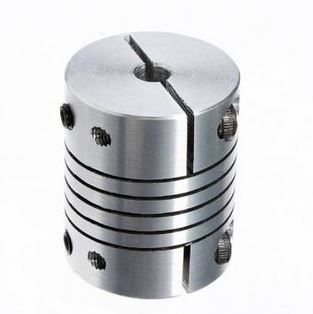

Huggy Posté(e) Décembre 23, 2015 Posté(e) Décembre 23, 2015 Voici la différence entre des coupleurs qui serrent les axes directement par la vis et du coup décentre la tige et ceux qui coincent la tige en resserrant un fente
Picaboubx Posté(e) Décembre 23, 2015 Posté(e) Décembre 23, 2015 @candau33 : Merci du conseil, je vais vérifié ça avec un test @sylphide : j'utilise du Filo3D, du Octofiber et dernièrement pour cette pièce blanche du Reprap prémium de cher www.eMotion-Tech.com. Je ne connais pas le esun. je vais jeter un oeil. @Huggy : Merci pour cette info sur les coupleurs. Je te confirme que les miens ne sont pas fendu. Tu a un lien pour que j'investisse dans cette petite chose ?
coco83 Posté(e) Décembre 23, 2015 Posté(e) Décembre 23, 2015 @sylphide Bah écoute, moi aussi j'avais eu des retours assez moyen sur les filaments Esun, mais au final le prix au Kg m'a convaincu de faire un essais... Apres avoir un peu tâtonné pour trouver la bonne température et le bon flow, les résultats sont, je trouve, très propres, au moins aussi bon que l'Octofiber blanc que j'avais pu tester avant (mais qui est vendu plus de 2X plus cher ). Je n'ai testé que le blanc chez Esun pour l'instant, à voir si la qualité est constante dans les autres coloris, mais je pense que la pseudo-mauvaise réputation qu'ils ont vient surtout du fait qu'ils sont chinois, et comme c'est bien connu, tout ce qui est fabriqué en chine, c'est forcement de mauvaise qualité 1

Huggy Posté(e) Décembre 24, 2015 Posté(e) Décembre 24, 2015 Le 23/12/2015 at 20:26, Picaboubx a dit : Tu a un lien pour que j'investisse dans cette petite chose ? Dérouler Chez Dagoma (mais pas dispo en ligne) chez Aliexpress chez Banggood (pas trouvé sur la version EU)
Picaboubx Posté(e) Décembre 24, 2015 Posté(e) Décembre 24, 2015 Le 24/12/2015 at 06:09, Huggy a dit : Chez Dagoma (mais pas dispo en ligne) chez Aliexpress chez Banggood (pas trouvé sur la version EU) Dérouler @Huggy merci j'ai commandé sur aliexpress.

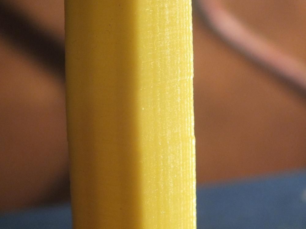

sylphide Posté(e) Janvier 7, 2016 Posté(e) Janvier 7, 2016 bonjour, Pour infos, j'avais un bon tassement de couches avec de l'octofiber et réglage usine Cura-by-dagoma avec nouveaux supports 11 et 12 et nouveaux anti wooble. en en pensant à du wooble. j'ai donc installé le palpeur, j'ai encore les moteurs Z 1ière version (sans connecteurs), tout le système Z d'origine avec ressorts,etc, aucuns renforts de structure et ai changé avec du polymark polyplus depuis plus aucuns wooble ou tassements, la finition est top ! 1

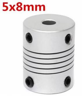

Dumnac Posté(e) Janvier 16, 2016 Posté(e) Janvier 16, 2016 Salut, Une petite modif' qui me parait intéressante à faire sur nos machine pour limiter le phénomène : Citation Note : Afin d'avoir une impression de très bonnes qualité, un soin particulier doit être apporté à l'assemblage des pièces d'accouplement des vis Z avec les moteurs. Il faut avant tout s'assurer que la base des tiges filetées soit bien plate et sans la moindre bavure. Le plus efficace est de biseauter légèrement la base des tiges filetées de façon à créer un centre proéminent (voir le dessin au dessous). Fixer les vis de la pièce d'accouplement des axes sur chaque moteur en prenant soin que l'axe du moteur ne rentre pas dans la partie haute destinée à la tige fileté. Visser la tige fileté de façon à ce que sa base vienne en contact avec l'axe du moteur avant de la serrer.En final, le centre de l'axe fileté doit s'appuyer sur le haut de l'axe du moteur et non être en suspension sur la pièce d'accouplement. Cette pièce d'accouplement est destinée à compenser un éventuel décalage d'angle entre le moteur et la vis Z. Elle n'est pas destinée à un amortissement quelconque, les axes doivent êtres en contact dans la partie en ressort. Le meulage de l'arrête de la vis Z permet d'éviter un mouvement Z indésirable à chaque tour si celle-ci n'était pas parfaitement plate (mauvais alignement des couches tous les 0,8 mm (Hephestos) ou 2mm de hauteur (Witbox), visible avec une lumière rasante sur les parois verticales des pièces imprimées)Je ne chipote pas, la moindre imperfection à ce niveau se retrouvera visible sur vos impressions. Dérouler source : http://premium-forum.fr/viewtopic.php?p=8 Je n'ai pas essayé, à tester... @+ 1
plumcake Posté(e) Janvier 16, 2016 Auteur Posté(e) Janvier 16, 2016 C'est bien la première fois que je vois que les tiges filetées doivent être en contact avec les axes des moteurs ???!!!!!???? Dubitatif je suis.... !!!! 1
Freedam Posté(e) Janvier 16, 2016 Posté(e) Janvier 16, 2016 Je pense que le mieux est de désolidariser la fonction traction de la fonction guidage comme ca la question ne se pose plus. Si le problème persiste, c'est que ca vient d'ailleurs.... Un lien qui permet de comprendre le problème ( encore un article de ouinche décidément il est baléze ce gas ) http://www.ouinche.com/impression-3d-z-wobble-sur-prusa-i3/ 1

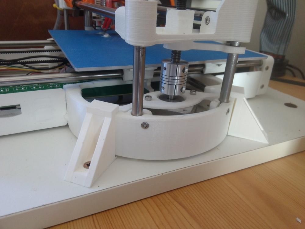

Jack3D Posté(e) Janvier 17, 2016 Posté(e) Janvier 17, 2016 Bonjour tout le monde, moi j'ai seulement fixée ma disco sur une planche pour rendre la structure plus rigide et un transport plus facile de l'imprimante. Et plus de wobble !
Jack3D Posté(e) Janvier 17, 2016 Posté(e) Janvier 17, 2016 Résultat avec les pattes de fixation, le petit décrocher c'est au moment ou j'ai tenue la structure en haut en forçant un peut à gauche pour voir si c'était mieux. ça n'a rien fait à part le décalage à gauche . La pièce fait 1,4 cm * 1.4 cm * 7 cm Épaisseur 0.2 195° vitesse 30 1
sylphide Posté(e) Janvier 18, 2016 Posté(e) Janvier 18, 2016 (modifié) Le 16/01/2016 at 22:44, plumcake a dit : C'est bien la première fois que je vois que les tiges filetées doivent être en contact avec les axes des moteurs ???!!!!!???? Dubitatif je suis.... !!!! Dérouler @plumcake au contraire, et c'est bien précisé dans la notice. il faut le contact sinon, ça fait ressort en Z, donc aucune précision. Modifié (le) Janvier 18, 2016 par sylphide

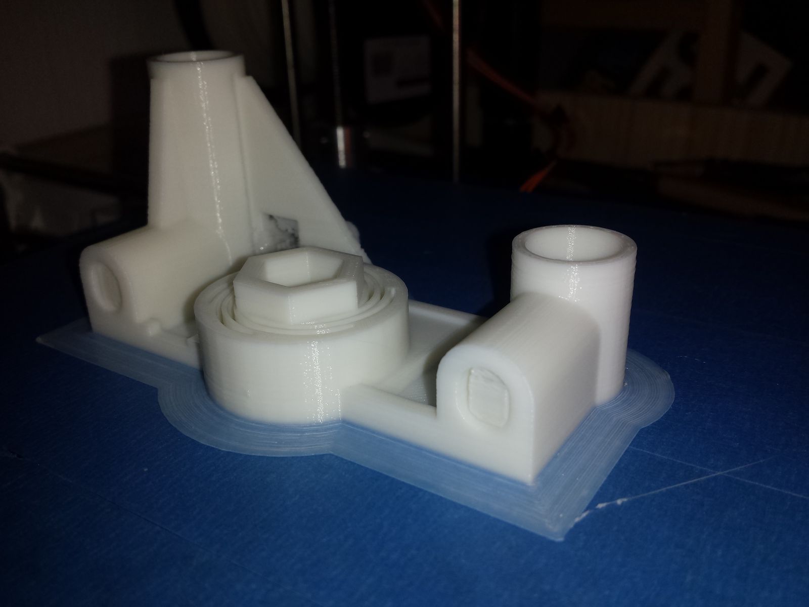

Heisenberg Posté(e) Janvier 20, 2016 Posté(e) Janvier 20, 2016 Le 17/12/2015 at 13:43, Skanif a dit : Et voila, première pièce imprimé, les cotes m'ont l'air bonnes a vu d'oeil.Je vais imprimer l'autre coter je vais imprimer l'autre coter avant de les mettre en place, comme ça pas besoin de démonter 2fois la machine. Si jamais imprimé depuis Cura avec 0.15 en épaisseur de couches et 25% de remplissage. Dérouler Super intéressant ta piece skanif , ça en est ou depuis ? Tu as pu les installer ?
Skanif Posté(e) Janvier 20, 2016 Posté(e) Janvier 20, 2016 (modifié) @Heisenberg la pièce n'a pas fonctionné, le PLA étant trop rigide le système n'amortissait pas, cependant les anti-wobble de DAL ont la même fonction. Modifié (le) Janvier 20, 2016 par Skanif 1
regartwork Posté(e) Janvier 21, 2016 Posté(e) Janvier 21, 2016 Le 20/01/2016 at 22:33, Skanif a dit : @Heisenberg la pièce n'a pas fonctionné, le PLA étant trop rigide le système n'amortissait pas, cependant les anti-wobble de DAL ont la même fonction. Dérouler faut dire que la partie qui entoure l'écrou m'a l'air très épaisse en hauteur peut être qu'en réduisant sa hauteur on atteindrai un point de flexibilité qui du coup remplirait son rôle car la solution proposée fait moins bidouille je trouve que l'antiwooble rapporté.
Dal Posté(e) Janvier 21, 2016 Posté(e) Janvier 21, 2016 Le 21/01/2016 at 20:39, regartwork a dit : faut dire que la partie qui entoure l'écrou m'a l'air très épaisse en hauteur peut être qu'en réduisant sa hauteur on atteindrai un point de flexibilité qui du coup remplirait son rôle car la solution proposée fait moins bidouille je trouve que l'antiwooble rapporté. Dérouler OK, tu fais une pièce qui rempli aussi bien la fonction avec moins d' un mètre de filament support compris tout en gardant les ressorts ? et s'il te plait un truc original qui fait pas bidouille Pas de modif des pièces d' origines pour moi, du modulaire ça permet de choisir ce qu'on monte, ou pas, et de revenir facilement en arrière si tu changes d'idée
