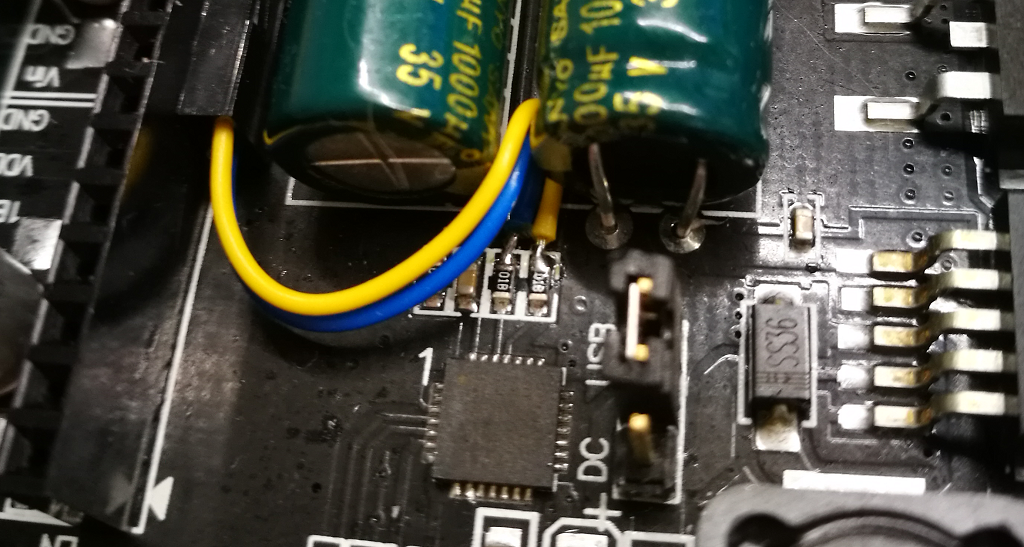

Murdock Posté(e) Septembre 30, 2017 Posté(e) Septembre 30, 2017 Bonjour à tous ! On y est ! Encore quelques fioritures esthétiques et quelques optimisations logiciel mais cela fonctionne. Voici le proto de la I3 MEGA avec écran MKS totalement fonctionnel : Plus d'informations et une vidéo vont suivrent ... 3

Murdock Posté(e) Septembre 30, 2017 Auteur Posté(e) Septembre 30, 2017 (modifié) il y a 7 minutes, db42 a dit : Cool voila de quoi me motiver a mettre les mains dans le cambouis et faire une grosse évolution de ma méga qui pour l'instant est d'origine! D'autant qu'à l'exception des deux petites soudures qui réclament un peu de patience pour être propres, cette modification est relativement facile et peu onéreuse. A nous le firmware "propre" ! (Ou d'origine pour ceux qui le veulent !) Modifié (le) Septembre 30, 2017 par Murdock
Tfou57 Posté(e) Septembre 30, 2017 Posté(e) Septembre 30, 2017 (modifié) il y a 44 minutes, Murdock a dit : D'autant qu'à l'exception des deux petites soudures qui réclament un peu de patience pour être propres, cette modification est relativement facile et peu onéreuse. A nous le firmware "propre" ! (Ou d'origine pour ceux qui le veulent !) Félicitation pour ta réalisation ! Le PCB a réaliser pourra-t-il être facilement réalisable sur du circuit prototype pas de 2.54 ? Le PCB à réaliser est-il facilement testable hors circuit pour éviter de cramer la Trigorilla et le nouveau afficheur par une erreur de conception sur une carte proto ? (alimentation externe par pile par exemple , contrôleur et oscilloscope 1er prix (DS140) ) Les 2 petites soudures sont elles risquées pour la carte Trigorilla d'origine et qui est toujours indisponible à l'achat. ? C'est les fils jaune et bleu qui sorte près du gros condensateur , risque de dessouder un CMS ? ( avec une petit zoom pris sur les 2 soudures et la place aux alentours , on pourrait mieux voir les risque de cramer un composant proche avec le corps du fer à souder.) Modifié (le) Septembre 30, 2017 par Tfou57

Murdock Posté(e) Septembre 30, 2017 Auteur Posté(e) Septembre 30, 2017 il y a 1 minute, Tfou57 a dit : Le PCB a réaliser pourra-t-il être facilement réalisable sur du circuit prototype pas de 2.54 ? Oui sans soucis c'est du composant classique. (Régulateur 7805, 2 condos chimiques, 2 résistances 100 ohms 1/4w) il y a 2 minutes, Tfou57 a dit : Les 2 petites soudures sont elles risquées pour la carte Trigorilla d'origine et qui est toujours indisponible à l'achat. ? Je ne vais pas te mentir en disant que c'est sans risques, car il y a toujours un risque en fonction de la dextérité de celui qui soude ... Perso si je devais donner une note sur 10 à la complexité de ces soudures (en fonction de ce que j'ai déjà fait) je donnerai peut être un truc dans le genre 1.5 à 2 /10. donc rien de bien méchant. Le secret est une panne relativement fine. (Eviter les panes de fer de la taille d'un clou de 110) Chauffer fort, mais pas longtemps. en gros tu étames tes deux fils, tu les recoupes pour avoir 1mm de conducteur "à l'air ". tu rajoutes une goute de soudure sur la borne de ta résistance cms, tu laisses refroidir 30 secondes, puis tu la rechauffe pendant 1 à 2 secondes et en même temps tu viens glisser ton fil dans la soudure et tu enlèves la pane du fer tout en tenant le fil pendant une dizaine de secondes et le trour est joué ! il y a 11 minutes, Tfou57 a dit : C'est les fils jaune et bleu qui sorte près du gros condensateur , risque de dessouder un CMS ? ( avec une petit zoom pris sur les 2 soudures et la place aux alentours , on pourrait mieux voir les risque de cramer un composant proche avec le corps du fer à souder.) Sur cette photo on voit bien que le risque principal est de faire un court-circuit entre les deux soudures. A part cramer l'enveloppe d'un condo, pas de gros risques. il y a 18 minutes, Tfou57 a dit : risque de dessouder un CMS ? A moins de chauffer pendant 30 secondes au même endroit, je vois pas comment @Chris67 à déjà effectué la soudure, il pourra vous donner son ressenti.
Chris67 Posté(e) Septembre 30, 2017 Posté(e) Septembre 30, 2017 il y a 1 minute, Murdock a dit : @Chris67 à déjà effectué la soudure, il pourra vous donner son ressenti. Y'a effectivement rien d'insurmontable, juste être pointilleux et comme le dit Murdock, surtout ne pas rester à chauffer le CMS Je ne suis pas un soudeur émérite, mais j'ai réussi à faire les soudures

Tfou57 Posté(e) Septembre 30, 2017 Posté(e) Septembre 30, 2017 (modifié) il y a 17 minutes, Murdock a dit : Oui sans soucis c'est du composant classique. (Régulateur 7805, 2 condos chimiques, 2 résistances 100 ohms 1/4w) Ne jette pas ton circuit "proto" publié un de tes post du 17 sept , cela te permettra d'inclure, dans ton tutorial , une photo côté composant et une seconde du côté cuivre de ton circuit "proto" afin de faciliter sa reproduction Après un test hors circuit avec une alimentation 12v = et contrôleur de tension doit suffire ! il y a 17 minutes, Murdock a dit : A moins de chauffer pendant 30 secondes au même endroit, je vois pas comment C'est bien sur 2 résistances et en plus avec ta seconde photo, je vois qu'il a de la place. Je ne croyais vraiment qu'il y avait autant de pace Modifié (le) Septembre 30, 2017 par Tfou57

Murdock Posté(e) Septembre 30, 2017 Auteur Posté(e) Septembre 30, 2017 il y a 13 minutes, db42 a dit : À mettre dans la liste de course un fer potable ou au moins une panne fine Un fer 30W avec une pane de 1 à 1.5mm fait parfaitement l'affaire.
