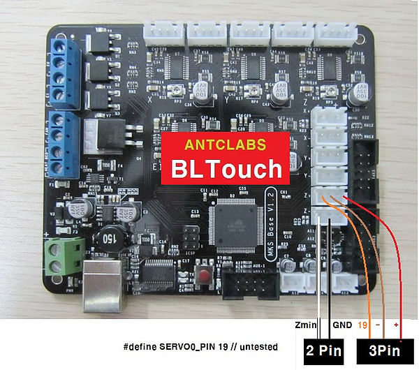

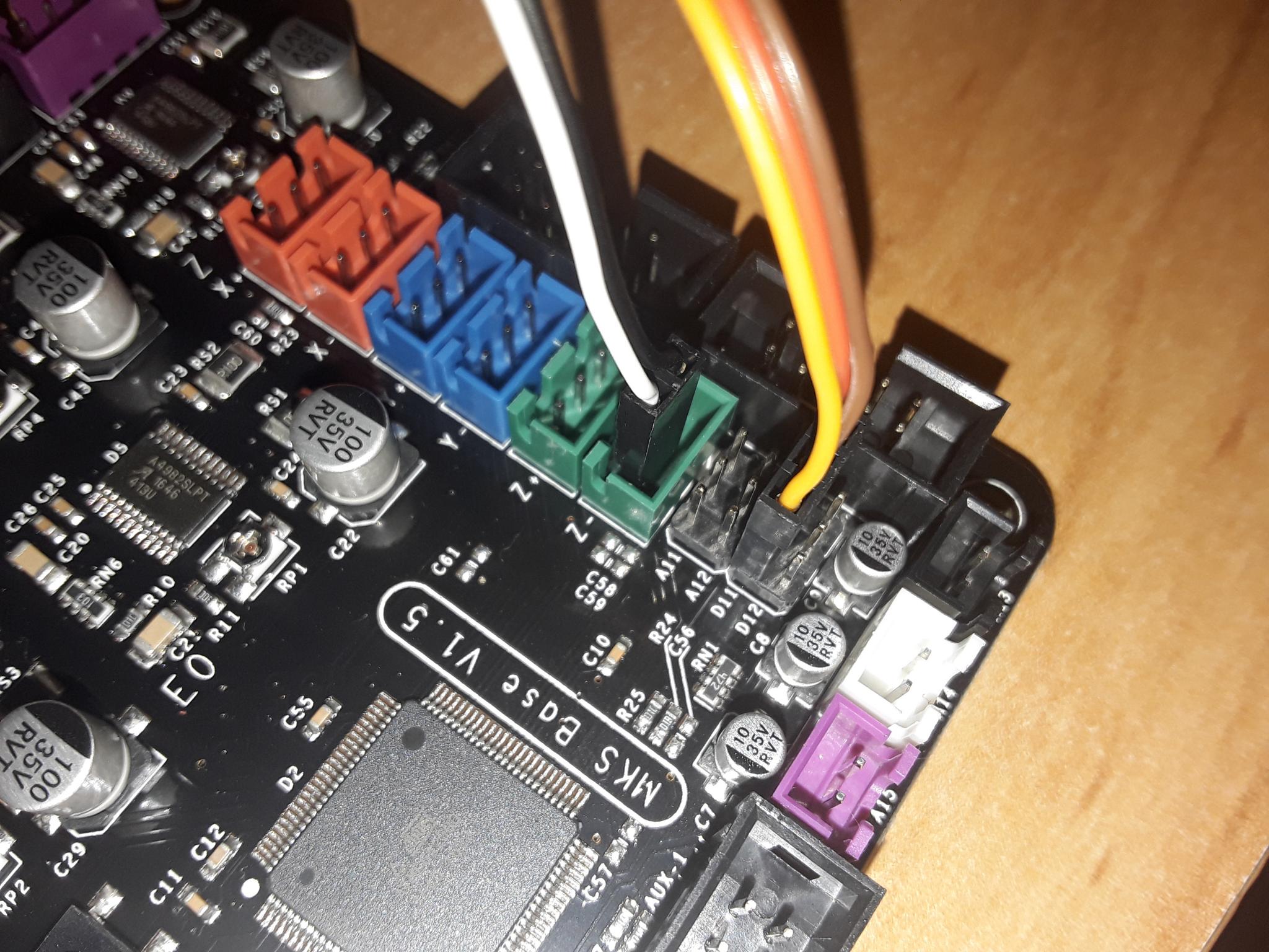

Gyverblaster Posté(e) Octobre 15, 2017 Auteur Posté(e) Octobre 15, 2017 meme chose avec la MKS 1.5 qu'avec la 1.0: Quand on branche les 2 câbles en z+ et z-, la carte ne démarre pas, j'ai vérifié la polarité mais rien n'explique ce bug..... Galère, galère..... 1
Gyverblaster Posté(e) Octobre 15, 2017 Auteur Posté(e) Octobre 15, 2017 Ça y est! En désespoir de cause, J'ai inversé les fils..... Et cela fonctionne sur les 2 cartes avec le 1.1.6 Brancher en d11 sur la Mks v1.5, c'est du bonheur.... 1
Gyverblaster Posté(e) Octobre 15, 2017 Auteur Posté(e) Octobre 15, 2017 Attention.... firmware non encore testé. la chose qui est sur, c'est que la fonction BL-touch fonctionne mais tout le reste est à tester en situation réel (chauffe et mouvement) c'est la version MKS base v1.5 cablé comme ci-dessus les paramétres sont aussi celle de ma deuxième disco donc faites bien vos modifs avant de téléverser (longueur d'axes, pas extruder, pas de Z)..... je vous fait une version définitive le week-end prochain... @+ Marlin-1.1.6.zip 1

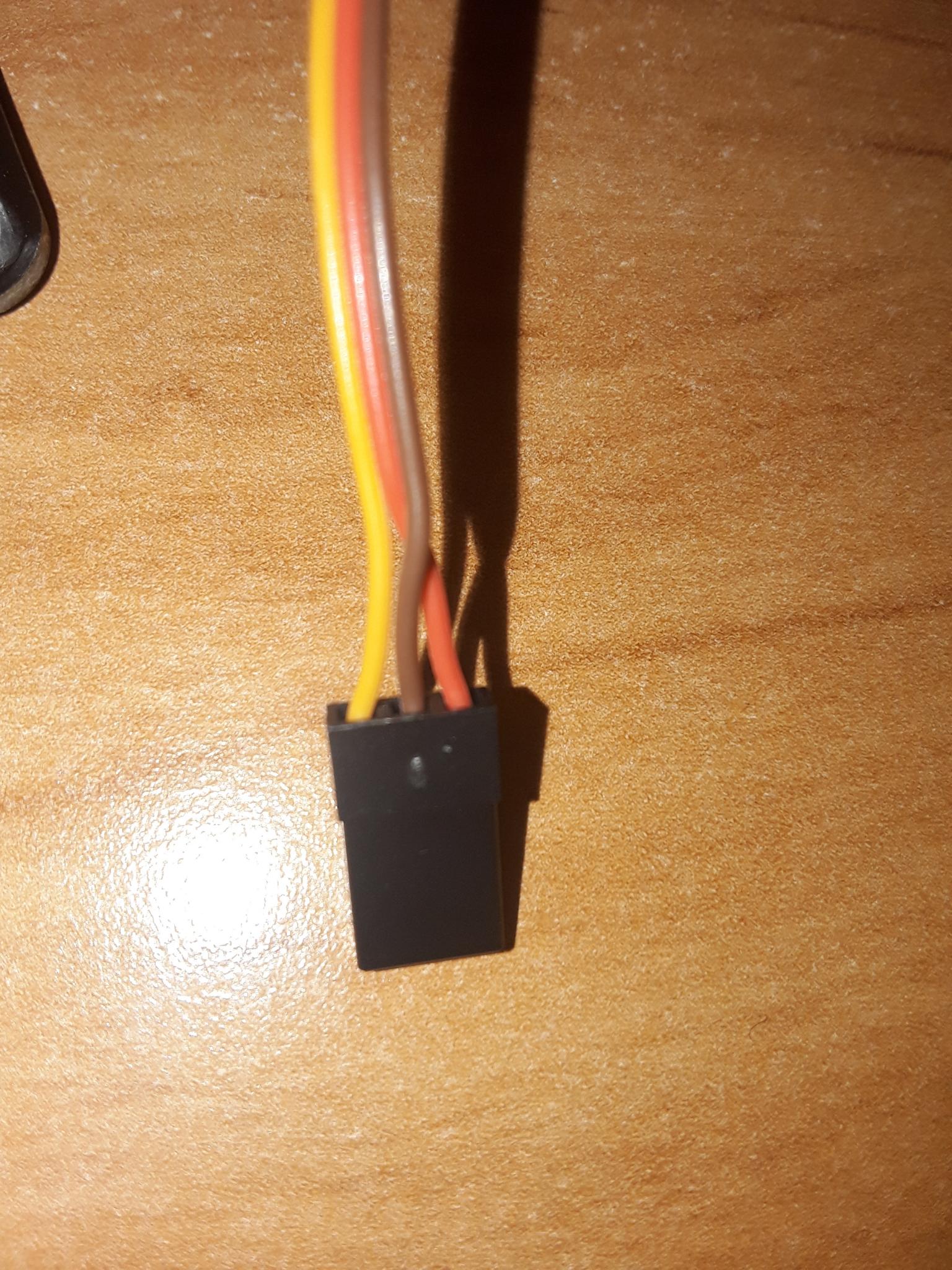

jagof Posté(e) Octobre 15, 2017 Posté(e) Octobre 15, 2017 Hé mais c’était donc ça Le schéma étais bon le - est au milieu ! "S - + " Faudra faire un note en rouge caractère 50 Du coup la patte est bonne ? Pas besoins de modif ? une petite photos ?
Gyverblaster Posté(e) Octobre 15, 2017 Auteur Posté(e) Octobre 15, 2017 Bon! J'suis daltonien..... ce qui n'a pas aider....

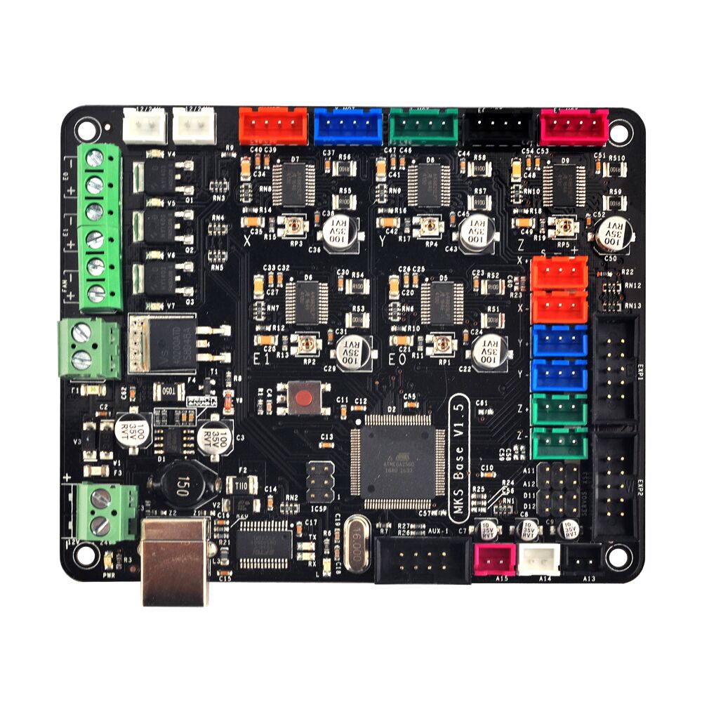

Jcc Posté(e) Octobre 17, 2017 Posté(e) Octobre 17, 2017 Salut, Ma carte ne comporte aucune mention. J'ai eu ma disco en décembre 2016. Comment reconnaitre facilement une 1.0 d'une 1.5 ? cdlt Jc
jagof Posté(e) Octobre 17, 2017 Posté(e) Octobre 17, 2017 La 1.0 qui peu être bleu ou verte La 1.5 avec - 2 branchement en direct pour ventilo en haut a gauche . - Port pour écran tft . -Sortie D11 et D12 -Sonde de température sur A13, A14 ,A15 sur connecteur séparé .
Jcc Posté(e) Octobre 17, 2017 Posté(e) Octobre 17, 2017 (modifié) Merci de ces infos. J'ai donc une 1.0 ou une 1.1 qui a la même connectique. cdlt Jc Modifié (le) Octobre 17, 2017 par Jcc
