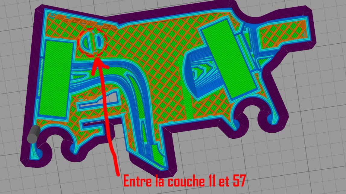

Montaignec Posté(e) Octobre 26, 2017 Posté(e) Octobre 26, 2017 Bonjour @jagof J'ai décortiqué Ton STL car je suis en train de l’imprimer en ce moment même et j'ai remarqué une sorte de creux a l’intérieure de ta tête entre les couche 8 et 57 Voir image jointe . Est-ce nomale? j'ai l'impression que cela ne sert a rien mise a part économisé un peut de filament cela complique peut -être légèrement l'impression mais rien de méchant. Je le signale au cas ou .... Mille excuse si je me plante ...
jagof Posté(e) Octobre 26, 2017 Posté(e) Octobre 26, 2017 Ah oui C'est le résidu de fixation du palpeur sur la tête d'origine . Je peu prendre le temps de le reboucher totalement en cap de problème . Mais je ne pense pas que cela pose problème . Ce sera notre petit secret
jagof Posté(e) Octobre 26, 2017 Posté(e) Octobre 26, 2017 (modifié) Voila c'est fait : Dagoma bltouch final.STL Modifié (le) Octobre 26, 2017 par jagof 2

Gyverblaster Posté(e) Octobre 26, 2017 Auteur Posté(e) Octobre 26, 2017 Il y a 6 heures, jagof a dit : Voila c'est fait Quel perfectionniste! C'est beau à voir! lol (même si on ne le vois pas...) Dit.... Moi j'ai un autre truc qui me derange: Il y a un micro trou au niveau du passage de sangle dans le conduit de ventilation de la buse.... et le logo de chauffé derrière le bl, je ne le vois plus..... Tu peux le remettre sur la patte du bl? Non... je blague. C'est du super boulot!
Montaignec Posté(e) Octobre 27, 2017 Posté(e) Octobre 27, 2017 Il y a 8 heures, Gyverblaster a dit : Quel perfectionniste! C'est beau à voir! lol (même si on ne le vois pas...) Dit.... Moi j'ai un autre truc qui me derange: Il y a un micro trou au niveau du passage de sangle dans le conduit de ventilation de la buse.... et le logo de chauffé derrière le bl, je ne le vois plus..... Tu peux le remettre sur la patte du bl? Non... je blague. C'est du super boulot! ce coquin de @Gyverblaster Merci @jagof pour ta réactivité ! Même si comme tu la souligné cela devai pas avoir un impact réelle sur la piece final ... Pour info mon impression a foiré Grrr le filament c'est coincé au niveau de l'extrudeur et je n’était pas présent ... pas de fil pas de . je retenterai ce week-end ...
jagof Posté(e) Octobre 27, 2017 Posté(e) Octobre 27, 2017 Il y a 14 heures, Gyverblaster a dit : Quel perfectionniste! C'est beau à voir! lol (même si on ne le vois pas...) Dit.... Moi j'ai un autre truc qui me derange: Il y a un micro trou au niveau du passage de sangle dans le conduit de ventilation de la buse.... et le logo de chauffé derrière le bl, je ne le vois plus..... Tu peux le remettre sur la patte du bl? Non... je blague. C'est du super boulot! Alors le micro trou dans le conduit de ventilation c'est pas de moi , mais bien de Dagoma ! C'est d’origine sur leurs fichiers . Mon niveau dans Solidworks ne me permet pas de le refaire . C'est comme le résidu de trou de palpeur dans le conduit , je ne sais tout simplement pas comment faire pour le refermé en respectent la forme originel du conduit . Pour le logo de chauffe , la y a peut être moyen de faire quelque chose . Il y a 6 heures, Montaignec a dit : ce coquin de @Gyverblaster Merci @jagof pour ta réactivité ! Même si comme tu la souligné cela devai pas avoir un impact réelle sur la piece final ... Pour info mon impression a foiré Grrr le filament c'est coincé au niveau de l'extrudeur et je n’était pas présent ... pas de fil pas de . je retenterai ce week-end ... Tu as déjà le Bltouch ? J'ai mis a jours le STL sur Thingiverse et aussi sur mon derniers post que j'ai éditer . Comme sa tu peu imprimer la toute derniers version

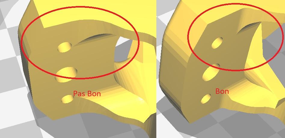

LeBress Posté(e) Octobre 27, 2017 Posté(e) Octobre 27, 2017 (modifié) Il y a 6 heures, jagof a dit : Alors le micro trou dans le conduit de ventilation c'est pas de moi , mais bien de Dagoma ! C'est d’origine sur leurs fichiers . Mon niveau dans Solidworks ne me permet pas de le refaire . C'est comme le résidu de trou de palpeur dans le conduit , je ne sais tout simplement pas comment faire pour le refermé en respectent la forme originel du conduit . Bonsoir à vous, Pareil pour moi, le petit trou, pas moyen de le refaire, par contre voici ma contribution concernant le trou du passage du capteur. Dite moi ce que ça donne. @+ Tete Dagoma BLTOUCH 1.2 - Lebress.STL Modifié (le) Octobre 27, 2017 par LeBress 1
jagof Posté(e) Octobre 27, 2017 Posté(e) Octobre 27, 2017 il y a 50 minutes, Gyverblaster a dit : c’était juste pour te charrier un peu.... perso j'utilise freecad et je n'arrive pas à le retravailler du tout.... Mais j'admire la réactivité! pour le reste, j'ai imprimé ta V2, et ca me va. Je vais même m'en servir pour imprimer la prochaine.... Je sais bien mais si on peu perfectionner pourquoi pas . il y a 41 minutes, LeBress a dit : Bonsoir à vous, Pareil pour moi, le petit trou, pas moyen de le refaire, par contre voici ma contribution concernant le trou du passage du capteur. Dite moi ce que ça donne. @+ Tete Dagoma BLTOUCH 1.2 - Lebress.STL Je n'arrive pas a le télécharger, tu peu le remettre ?
LeBress Posté(e) Octobre 27, 2017 Posté(e) Octobre 27, 2017 (modifié) Tiens c'est fait, tu peux réessayer. Par contre je n'arrive pas à supprimer le premier lien, si un admin peut le faire pour moi. Modifié (le) Octobre 27, 2017 par LeBress
jagof Posté(e) Octobre 27, 2017 Posté(e) Octobre 27, 2017 il y a 51 minutes, LeBress a dit : Bonsoir à vous, Pareil pour moi, le petit trou, pas moyen de le refaire, par contre voici ma contribution concernant le trou du passage du capteur. Dite moi ce que ça donne. @+ Tete Dagoma BLTOUCH 1.2 - Lebress.STL Tete Dagoma BLTOUCH 1.2 - Lebress.STL Wah super ! C'est vraiment nickel comme ça ! Merci !
LeBress Posté(e) Octobre 27, 2017 Posté(e) Octobre 27, 2017 (modifié) Pas de problème, merci à toi pour ton travail, par contre une petite question, pourquoi n'es tu pas parti sur la version 3 de la tête de Dagoma, je suppose que c'est à cause des fichiers stp qui sont pas disponibles. Dés que je peux je vais essayer de mettre le trou pour mettre le petit collier pour tenir l'ensemble des cables. Modifié (le) Octobre 27, 2017 par LeBress
jagof Posté(e) Octobre 27, 2017 Posté(e) Octobre 27, 2017 il y a 16 minutes, LeBress a dit : Pas de problème, merci à toi pour ton travail, par contre une petite question, pourquoi n'es tu pas parti sur la version 3 de la tête de Dagoma, je suppose que c'est à cause des fichiers stp qui sont pas disponibles. Dés que je peux je vais essayer de mettre le trou pour mettre le petit collier pour tenir l'ensemble des cables. Oui c'est pour ça que je ne suis pas parti de la V3 . Mais j'ai redessiner la ventilation pour quelle sois dans la philosophie de la V3 . Ah bonne idée ce serais un plus !

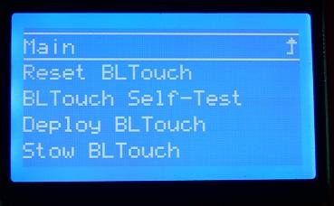

Gyverblaster Posté(e) Octobre 28, 2017 Auteur Posté(e) Octobre 28, 2017 Le 17/10/2017 at 22:38, jagof a dit : Avec menu Bltouch : J'ai une galère avec ton menu.... J'ai essayé de le recréer sur le 1.1.6 mais je n'ai que le custom de base.... comme si le "if define (BLTOUCH)" ne fonctionnais pas.... Qu'ai-je zapper?
Gyverblaster Posté(e) Octobre 28, 2017 Auteur Posté(e) Octobre 28, 2017 j'ai passer ces fonctionnalités sur le tft... c'est de la balle ce petit écran
jeremrem Posté(e) Octobre 28, 2017 Posté(e) Octobre 28, 2017 il y a 47 minutes, Gyverblaster a dit : j'ai passer ces fonctionnalités sur le tft... c'est de la balle ce petit écran comment as-tu fait? J'ai le TFT avec le firmware 3.0 mais je trouve qu'il manque bcp de fonctionnalités...
jagof Posté(e) Octobre 28, 2017 Posté(e) Octobre 28, 2017 Il y a 4 heures, Gyverblaster a dit : J'ai une galère avec ton menu.... J'ai essayé de le recréer sur le 1.1.6 mais je n'ai que le custom de base.... comme si le "if define (BLTOUCH)" ne fonctionnais pas.... Qu'ai-je zapper? Il est dans Configuration _adv.h #define CUSTOM_USER_MENUS #if ENABLED(CUSTOM_USER_MENUS) #define USER_DESC_1 "BLTouch Pin Down" #define USER_GCODE_1 "M280 P0 S10" #define USER_DESC_2 "BLTouch Pin Up" #define USER_GCODE_2 "M280 P0 S90" #define USER_DESC_3 "BLTouch Self Test" #define USER_GCODE_3 "M280 P0 S120" #define USER_DESC_4 "BLTouch Reset" #define USER_GCODE_4 "M280 P0 S160" #endif Et il faut le renommer dans language_en.h (ou language_fr.h moi je préfère avec les menus en anglais ) #ifndef MSG_USER_MENU #define MSG_USER_MENU _UxGT("BLTouch Menu") #endif Par contre si tu parle du menu qui est dans "controle" il apparais bien quand tu utilise define bltouch . J'ai mis le 1.1.6 sur une mks qui traine chez moi + bltouch et écran, sa fonctionne sans rien faire d'autre. Tester a l'instant .
Gyverblaster Posté(e) Octobre 28, 2017 Auteur Posté(e) Octobre 28, 2017 La boulette est que je le cherchais dans menu perso et non dans contrôle.. .
Gyverblaster Posté(e) Octobre 28, 2017 Auteur Posté(e) Octobre 28, 2017 Il y a 5 heures, jeremrem a dit : comment as-tu fait? J'ai le TFT avec le firmware 3.0 mais je trouve qu'il manque bcp de fonctionnalités... Tu te sert des fonctions additionnelles pour lancer les gcode dont tu à besoin. Le plus complexe est de créer tes icônes en fait....
jagof Posté(e) Octobre 28, 2017 Posté(e) Octobre 28, 2017 il y a 26 minutes, Gyverblaster a dit : Tu te sert des fonctions additionnelles pour lancer les gcode dont tu à besoin. Le plus complexe est de créer tes icônes en fait.... J'utilise un tft 3.2 pour ma delta , et j'ai rusé pour diminuer le taf a faire J'ai utiliser le fichier de la delta little monster de Tevo . Il y a déjà toute les icônes , meme pour Bltouch . Faut aimer le vert Delta Bltouch tft.rar
LeBress Posté(e) Octobre 28, 2017 Posté(e) Octobre 28, 2017 Bonjour, Comme promis voici le fichier stl de la tête retouché avec le passage pour mettre un collier pour tenir les câbles. @+ Tete Dagoma BLTOUCH 1.3 - Lebress.STL 1
jagof Posté(e) Octobre 28, 2017 Posté(e) Octobre 28, 2017 il y a 54 minutes, LeBress a dit : Bonjour, Comme promis voici le fichier stl de la tête retouché avec le passage pour mettre un collier pour tenir les câbles. @+ Tete Dagoma BLTOUCH 1.3 - Lebress.STL Merci ! Par contre j'ai une mauvaise nouvelle . A un moment donner j'ai du me tromper de fichier ! J'ai corriger le tir depuis , mais je vois que tu a la mauvaise version . Tu va devoirs agrandir le plat pour que le BLtouch sois bien droit . Désole, c'est totalement de ma faute .
