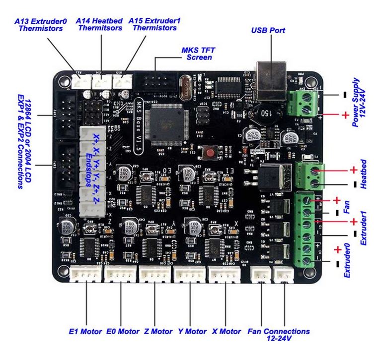

Gyverblaster Posté(e) Octobre 28, 2017 Auteur Posté(e) Octobre 28, 2017 Qui veut du 1.1.6 BL-touch ready, % de realisation, afficheur couche en cours, menu BL de jagof (reglé pour sa tete) pour la MKS base v1.5..... J'ai mis les endstop sur les ports logiques (X-, Y+ et le BL sur Z+ et Z- comme préconisé par Antclabs) Il n'y a que le sensor que je n'arrive pas a faire fonctionner pour le moment prevu en D11.... comme d'hab, prévu pour ma disco, donc: - Retouchez la longueur de Z - le pas de Z - le pas d'extruder j'ai désactivé le M150 car apparemment il n'y a que moi que ca amuse... Marlin-1.1.6.zip Ce n'est pas la mouture définitive, je compte bien en ajouté encore un peu... Je vais me lancer vers la confection d'un contrôle panel avec écrans escamotable (le tft32, le full graphique et le pi 3.5) contrôlé par la MKS J'attends les critique et avis sur le firm pour peaufiner 2

LeBress Posté(e) Octobre 29, 2017 Posté(e) Octobre 29, 2017 Quelle différence entre la Mks1.5 et la 1.0. Car moi je possede une DiscoEasy de base mais en MKS1.5 donc je me perds un peu.
KSEF81 Posté(e) Octobre 29, 2017 Posté(e) Octobre 29, 2017 il y a 1 minute, LeBress a dit : Quelle différence entre la Mks1.5 et la 1.0. Car moi je possede une DiscoEasy de base mais en MKS1.5 donc je me perds un peu. Slt, MKS 1.5 MKS 1.0
LeBress Posté(e) Octobre 29, 2017 Posté(e) Octobre 29, 2017 Merci @KSEF81 pour cette précision, mais c'était plutôt par rapport aux versions de firmawres 1.1.6 de @Gyverblaster .

Gyverblaster Posté(e) Octobre 29, 2017 Auteur Posté(e) Octobre 29, 2017 Il y a 3 heures, jagof a dit : il est impec je ne suis pas encore satisfait de mes réglages. il est optimisable.... après, est-ce que ça viens du firm ou de la nouvelle carte mère.... je ne sais pas. je doit encore vérifié le bon réglage des résistance ajustable des pilotes de nema. une fois fait, je re-bidouillerai la suite... mon focus pour le moment est la distribution des ports par rapport au fonctionnalité de la bête et entre autre ce pu.... de sensor de mer.. (pardon, je m'égard...) qui ne veux pas faire son office!
jagof Posté(e) Octobre 29, 2017 Posté(e) Octobre 29, 2017 il y a 4 minutes, Gyverblaster a dit : je ne suis pas encore satisfait de mes réglages. il est optimisable.... après, est-ce que ça viens du firm ou de la nouvelle carte mère.... je ne sais pas. je doit encore vérifié le bon réglage des résistance ajustable des pilotes de nema. une fois fait, je re-bidouillerai la suite... mon focus pour le moment est la distribution des ports par rapport au fonctionnalité de la bête et entre autre ce pu.... de sensor de mer.. (pardon, je m'égard...) qui ne veux pas faire son office! Je vient d'imprimer un support pour ma MKS Sbase avec ton Marlin , il est parfais . Si tu a changer de carte , le problème viens surement du réglage des potentiomètre .
LeBress Posté(e) Octobre 29, 2017 Posté(e) Octobre 29, 2017 Perso pour le réglage des potentiomètres 0.6v pour X/Y/Z sur ma MKS Base 1.5

Gyverblaster Posté(e) Octobre 29, 2017 Auteur Posté(e) Octobre 29, 2017 Bon ben voila, j'ai réglé à 0.6v comme lebress et nickel. plus d'accoup au nema a très basse vitesse ni de bruit bizarre.... et pour le sensor, au final, je l'ai branche sur D14 (Y-) et inversé la logique du endstop et sa marche.... du coup ça me libère D11.... Mais que vais-je bien trouver a brancher dessus? lol
