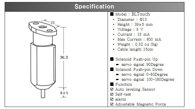

j'ai trouvais ça sur le net :
Oui c'est  ici dans le code : #define Z_SERVO_ANGLES {10,90}  On est dans le bon normalement .
90 pour pin up
10 pour pin down
Mais il dise 0~80 ou 100~180 ?!
Et si tu mes 110 a la place de 10 ?

On a tester le marlin configurer avec Define BLTOUCH  Et avec la commande clasique comme un servo moteur .  J'ai tester les 2 chez moi tout fonctionne j'ai même brancher un vrais servo moteur pour tester et tout marche . (Si tu as un servo moteur chez toi branche le  pour voire )
On a tester toute les solution possible . Il semble que la fonction m280 p0 s10 ne fonctionne tout simplement pas mécaniquement . C'est  pour sa qu'il clignote, le fait que la pin ne descende pas génère une erreur .
Je commence sérieusement a pensé que ton bltouch  ne fonctionne pas .
Avec un vrais tu est sure de ne pas avoir de problèmes:D
Bon je te confirme mon BL est bien HS je viens d'effectuer des test sur mon arduino uno et effectivement la pointe ne sort pas.
Les gars j'ai trouver le PB !!!!!!!!!!!!
c'est la petite vis de réglage du bl.
quand je l’enlève cela fonctionne.
