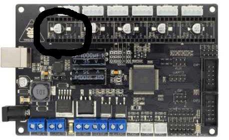

Bonjour a vous ^^. J'ai un petit problème avec ma anycubic i3 méga toute neuve, l'axe X fait un bruit très fort et désagréable et la tête fait des mouvements anarchiques( mais quand les moteurs sont a l’arrêt ci je la bouge avec la main ça coulisse apparemment normalement ) ... j'ai tester de switcher les connectique des axe X Y au niveaux des  stepper et le problème est rester sur l'axe X...  Des avis sur une solution ?

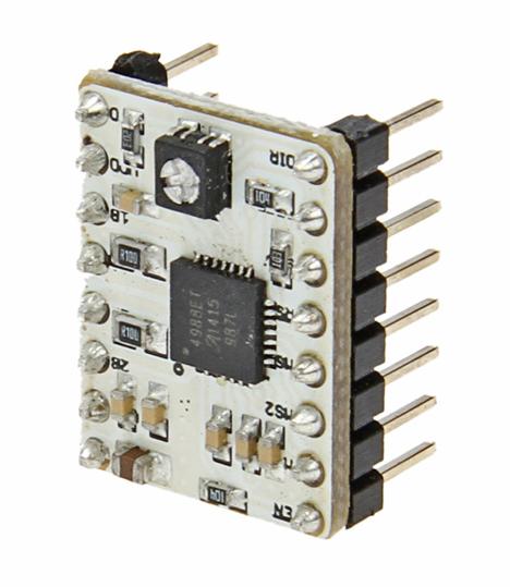

et slayer-fr c'est quoi que tu appel un stepper ? c'est le truck avec un petit vice a tourner pour régler ?
c'est ça

Inverse le, avec un autre moteur, comme ça, tu seras fixé, si le problème est basculé sur un autre moteur, c'est qu'il est cuit
normalement à 99% c'est ton stepper qui est hs

bin justement c'est ce que j'ai fait et non le problème reste sur l'axe X ;)

Derrières vérifications à faire :
vérifier la fixation du pignon moteur sur l'arbre moteur
Vérifier la connectique (prises bien enfichées) sur les faiseaux alimentant le moteur X ( entre moteur et carte trigorilla)

Test fixation pignon, peux-tu bouger le chariot X sans désactiver le maintient en positions par le menu  "Motors" ?
Vérifie également  la connectique (prises bien enfichées) sur les faiseaux alimentant le moteur X ( entre moteur et carte trigorilla)

il y a 8 minutes, Pasanius a dit :
 en bougent les câblage ça fonctionne ;)
Prises pas assez enfoncée bien droite, tu l'as peut-être enfichée légèrement de travers , sort la et remet la bien droite. Je crois que sur la V2 que tu as des clips de verrouillage sur les prises

pire que ça le câble bleu est sectionner... surement quand je l'ai damerais
