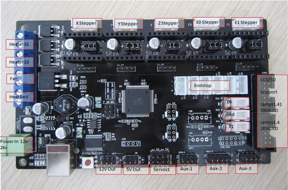

Matgothmog Posté(e) Novembre 4, 2018 Partager Posté(e) Novembre 4, 2018 (modifié) merci pour les infos, vous avez pris une e3D v6 original ? J'ai une question si j'alimente une mks gen 1.1 en 24v, la sortie pour l'E3D v6 sera en 24v ou toujours en 12v ? Même question pour la sortie fan (ventilateur) ? Modifié (le) Novembre 4, 2018 par Matgothmog Lien vers le commentaire Partager sur d’autres sites More sharing options...

Matgothmog Posté(e) Novembre 4, 2018 Partager Posté(e) Novembre 4, 2018 J'ai pas vus au milieu des 16 pages, effectivement tu as donné beaucoup de lien, il me reste plus qu'à savoir si je la prend en 12v ou en 24v. Lien vers le commentaire Partager sur d’autres sites More sharing options...

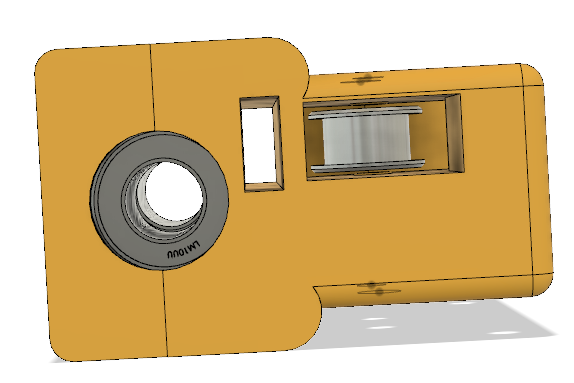

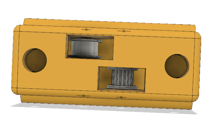

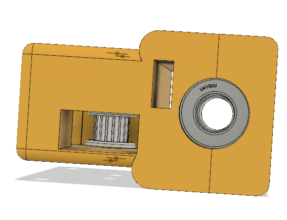

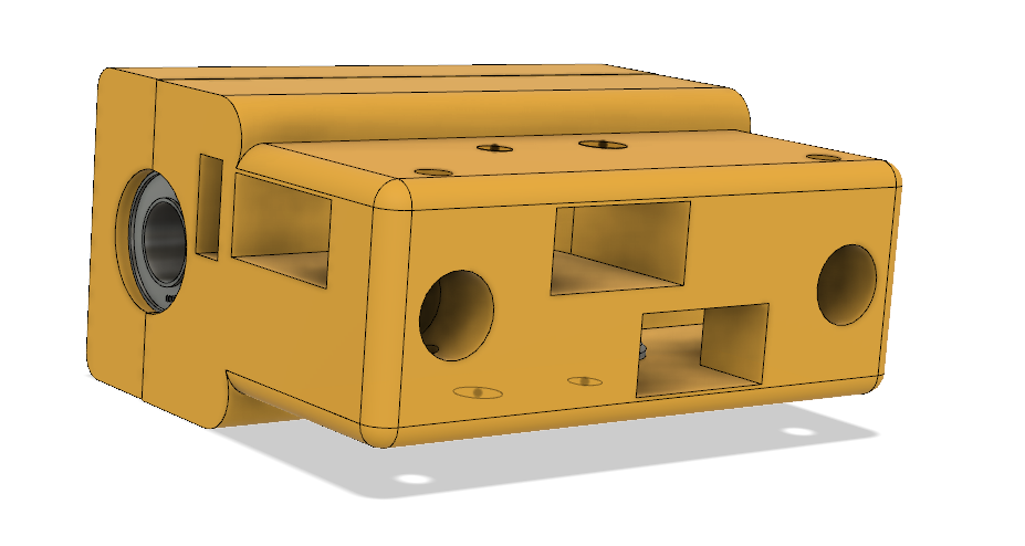

lion02 Posté(e) Novembre 4, 2018 Auteur Partager Posté(e) Novembre 4, 2018 Un petit aperçu du chariot Y Lien vers le commentaire Partager sur d’autres sites More sharing options...
