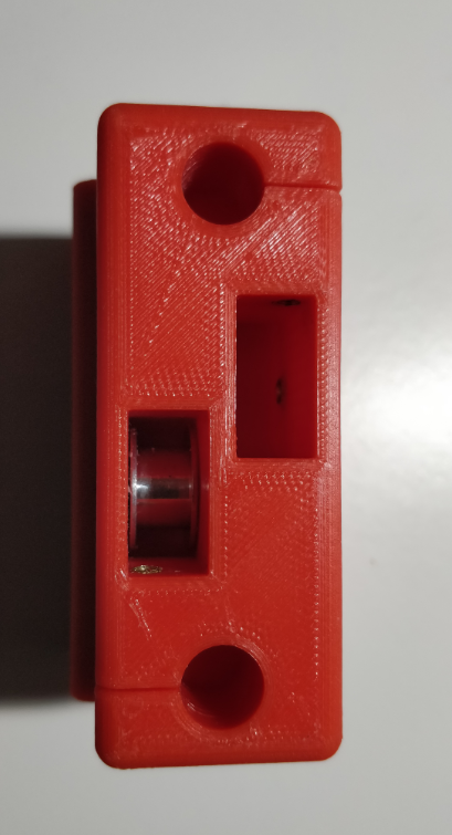

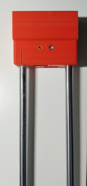

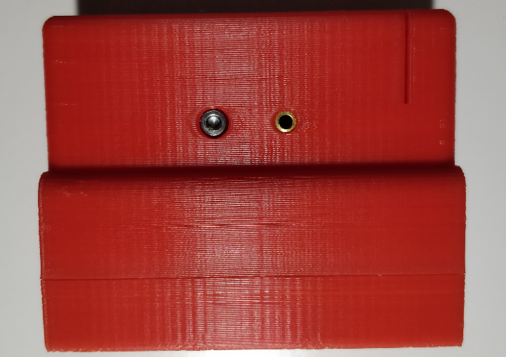

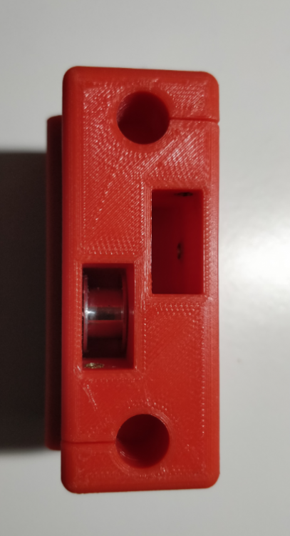

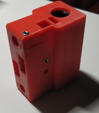

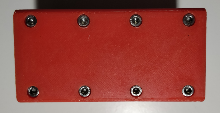

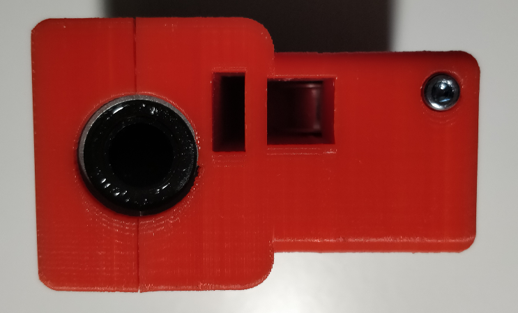

lion02 Posté(e) Novembre 10, 2018 Auteur Posté(e) Novembre 10, 2018 (modifié) Bonsoir, Je touche au but avec le chariots Y, ci dessous les photos des pièces assemblées, demain je pense que je vais imprimer les pièces définitives, j'ai corrigé quelques petits défauts, je pinaille. Pour gagner du temps print en 0.2mm objectif full compatible avec l'hypercube EVO II et je passerai en EVO III lion02 Modifié (le) Novembre 10, 2018 par lion02
Yamh Posté(e) Novembre 11, 2018 Posté(e) Novembre 11, 2018 Il est super bien ton chariot Y @lion02 !! Visuellement il inspire rigidité J'attends le montage et les tests !
lion02 Posté(e) Novembre 11, 2018 Auteur Posté(e) Novembre 11, 2018 Merci @Tekila63 effectivement je confirme qu'il est rigide, c'était aussi le but. Deuxième pièce en cours de print. Petite question, est ce que tu travail avec marlin 1.1.19. J’essaie de passer sur cette version mais j'ai un PB de LCD, voir ci dessous. Arduino : 1.8.1 (Windows 10), Carte : "Arduino/Genuino Mega or Mega 2560, ATmega2560 (Mega 2560)" In file included from sketch\ultralcd.cpp:96:0: sketch\ultralcd_impl_DOGM.h:46:20: fatal error: U8glib.h: No such file or directory #include <U8glib.h> ^ compilation terminated. exit status 1 Erreur de compilation pour la carte Arduino/Genuino Mega or Mega 2560 Ce rapport pourrait être plus détaillé avec l'option "Afficher les résultats détaillés de la compilation" activée dans Fichier -> Préférences. lion02

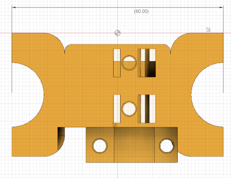

Matgothmog Posté(e) Novembre 11, 2018 Posté(e) Novembre 11, 2018 @lion02Tu pourrais me donner la distance entre les deux barres ?
Yamh Posté(e) Novembre 11, 2018 Posté(e) Novembre 11, 2018 C'était U8glib.h manquant dans la bibliothèque ? Tu penses passer à une carte 32 bits comme la MKS sbase un jour ?
lion02 Posté(e) Novembre 11, 2018 Auteur Posté(e) Novembre 11, 2018 il y a une heure, Matgothmog a dit : @lion02Tu pourrais me donner la distance entre les deux barres ? 60mm 1
lion02 Posté(e) Novembre 11, 2018 Auteur Posté(e) Novembre 11, 2018 il y a 36 minutes, Tekila63 a dit : C'était U8glib.h manquant dans la bibliothèque ? Tu penses passer à une carte 32 bits comme la MKS sbase un jour ? Oui je ne ma rappelai plus la procédure pour ajouter une bibliothèque, importer un fichier zip dans arduino En ce qui concerne la MKS SBASE oui mais je voudrai rester sous marlin en version 2.0 lion02

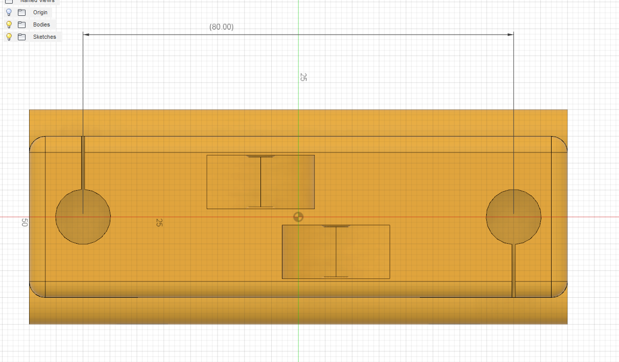

Matgothmog Posté(e) Novembre 11, 2018 Posté(e) Novembre 11, 2018 @lion02 Serait-il possible de les redessiner pour que l'écart soit de 80mm ? Ça permettrait de rendre les têtes de la discoeasy compatible.
lion02 Posté(e) Novembre 11, 2018 Auteur Posté(e) Novembre 11, 2018 Il y a 2 heures, Matgothmog a dit : @lion02 Serait-il possible de les redessiner pour que l'écart soit de 80mm ? Ça permettrait de rendre les têtes de la discoeasy compatible. c'est ça que tu veux Chariot Y horizontal hypercube-bi saxe 80mm-1 v1.stl

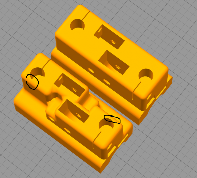

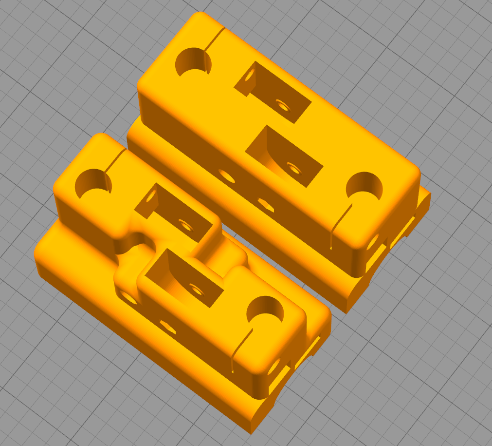

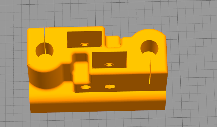

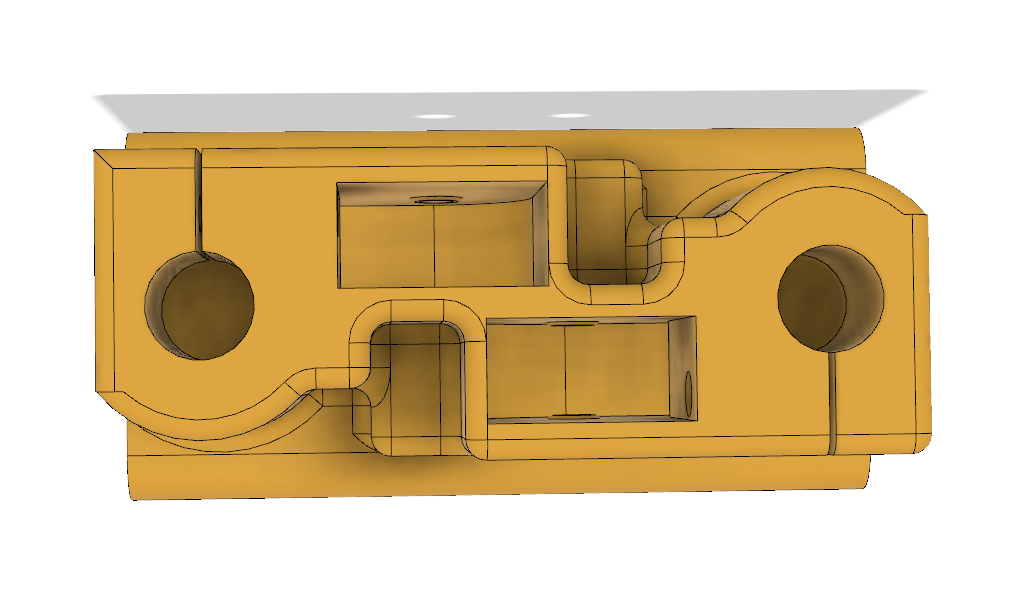

lion02 Posté(e) Novembre 11, 2018 Auteur Posté(e) Novembre 11, 2018 redesign du chariot y Vous votez pour laquelle, celle du haut ou celle du bas ?
Yamh Posté(e) Novembre 12, 2018 Posté(e) Novembre 12, 2018 (modifié) Celle du bas est plus esthétique, par contre il faudrait rajouter un chouilla d'épaisseur aux endroits que j'ai entouré, j'ai du mal à voir si c'est assez épais^^ Parce qu'en serrant les fixations des guides 8mm, la barre va être poussée sur ces endroits, il ne faudrait pas que ça tire sur le plastique et le blanchisse. Modifié (le) Novembre 12, 2018 par Tekila63
lion02 Posté(e) Novembre 12, 2018 Auteur Posté(e) Novembre 12, 2018 Merci je vais verifier ces deux points
jef Posté(e) Novembre 13, 2018 Posté(e) Novembre 13, 2018 je préfère celle du haut, elle fait plus costaud
Ikes_72000 Posté(e) Novembre 13, 2018 Posté(e) Novembre 13, 2018 je préfère celle du haut, elle fait plus costaud [emoji16]Pareil, l'esthétique c'est secondaire et subjectif. [emoji16]Envoyé de mon ONEPLUS A6003 en utilisant Tapatalk

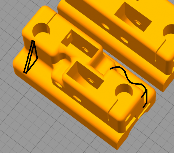

Tircown Posté(e) Novembre 13, 2018 Posté(e) Novembre 13, 2018 Et pourtant, en augmentant un peu le nombre de wall ça pourrait être celle du bas la plus solide. L'idéal aurait été une sorte de voute, ce qui peut être encore plus esthétique. Je ne sais pas si je suis clair.
lion02 Posté(e) Novembre 13, 2018 Auteur Posté(e) Novembre 13, 2018 Merci a tous pour vos retours @Tircown j'ai pas tout compris tu peux développer stp @Ikes_72000 @jef @Matgothmog @Tekila63 lion02
Tircown Posté(e) Novembre 13, 2018 Posté(e) Novembre 13, 2018 Option 1 (gauche) : ajouter une nervure. Simple, efficace et si l'esthétique ne gêne pas c'est ce que je ferais. Option 2 (droite) : rajouter une courbe dont le périmètre de wall intérieur est tangent (ou proche) à celui de perçage.
lion02 Posté(e) Novembre 13, 2018 Auteur Posté(e) Novembre 13, 2018 il y a 32 minutes, lion02 a dit : Merci a tous pour vos retours @Tircown j'ai pas tout compris tu peux développer stp @Ikes_72000 @jef @Matgothmog @Tekila63 lion02 Voilà un compromis entre la solidité et esthétique
lion02 Posté(e) Novembre 13, 2018 Auteur Posté(e) Novembre 13, 2018 il y a 2 minutes, Tircown a dit : Option 1 (gauche) : ajouter une nervure. Simple, efficace et si l'esthétique ne gêne pas c'est ce que je ferais. Option 2 (droite) : rajouter une courbe dont le périmètre de wall intérieur est tangent (ou proche) à celui de perçage. OK nos messages se sont croisés
