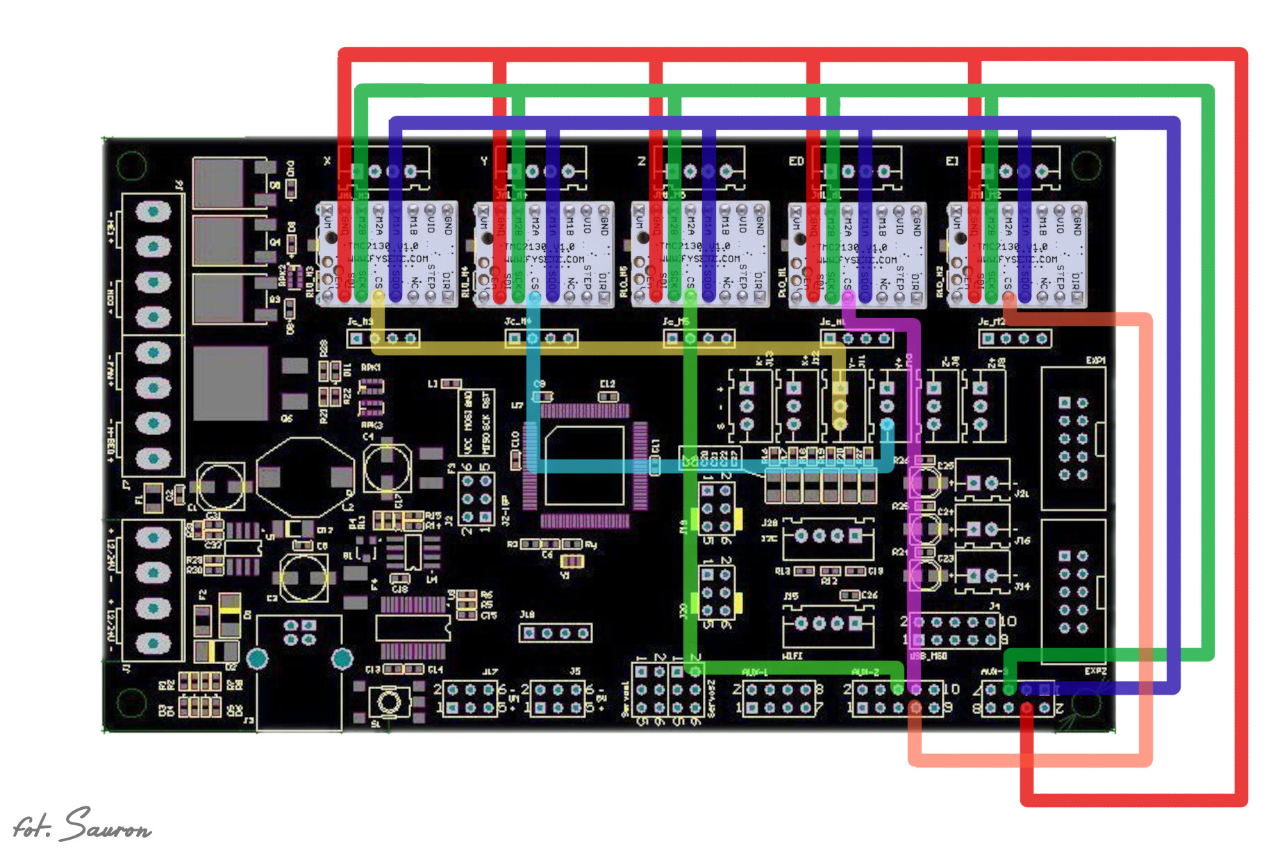

Matgothmog Posté(e) Décembre 9, 2018 Partager Posté(e) Décembre 9, 2018 Quelqu'un saurait-il a quoi sert les branchements (SPI), quand on utilise des drivers TMC2130 ? Peut on utilisé le sensorless homing sans ? Lien vers le commentaire Partager sur d’autres sites More sharing options...

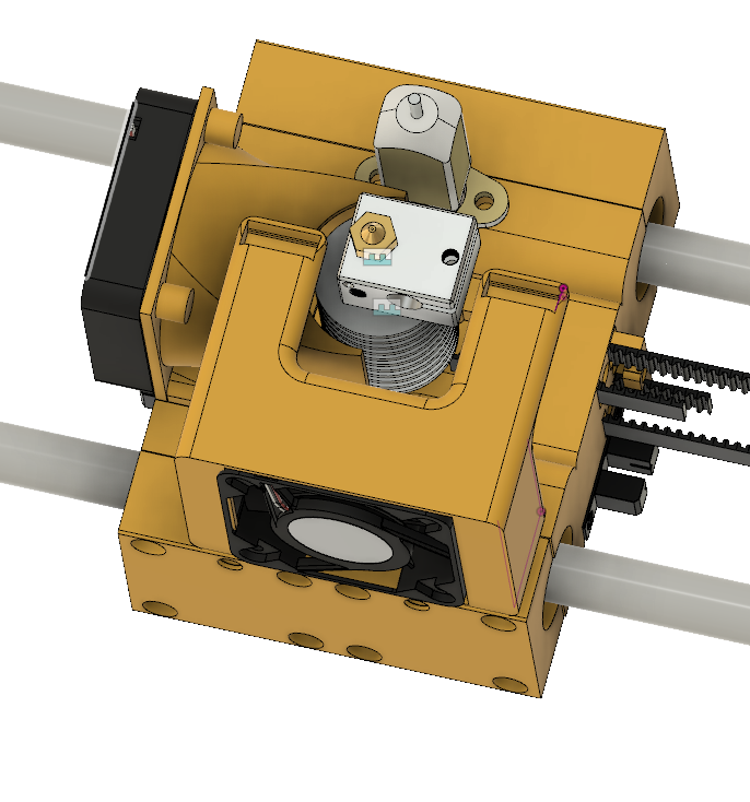

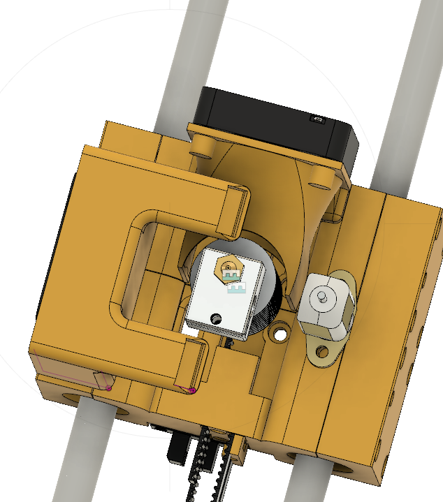

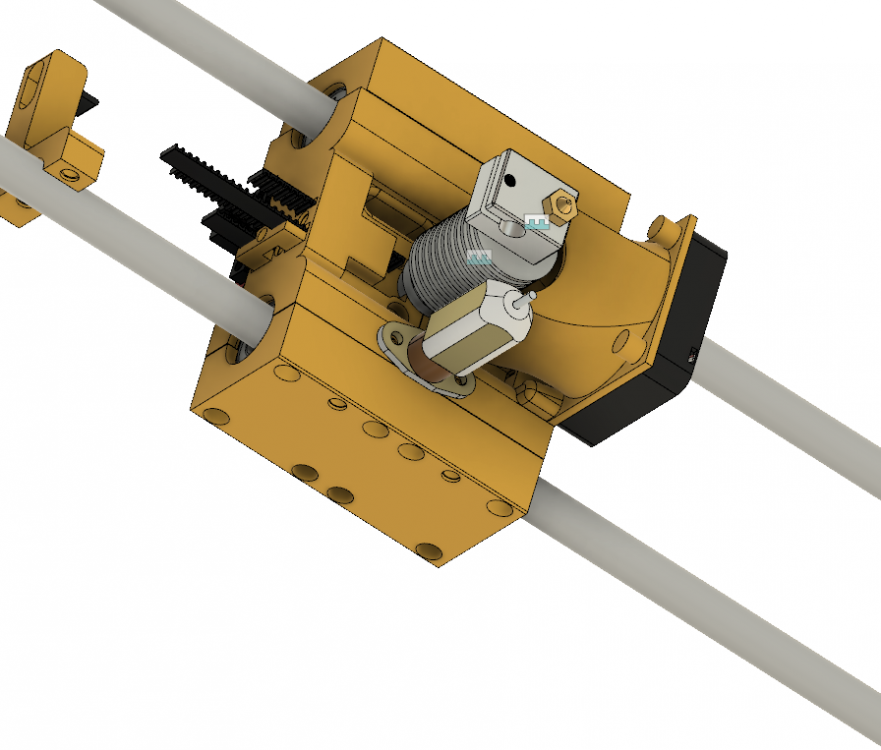

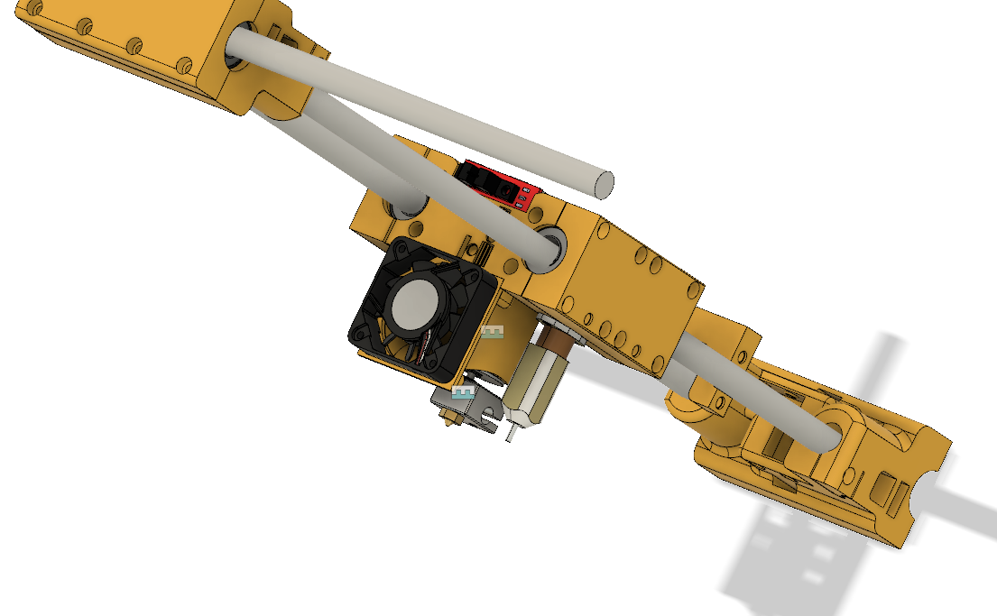

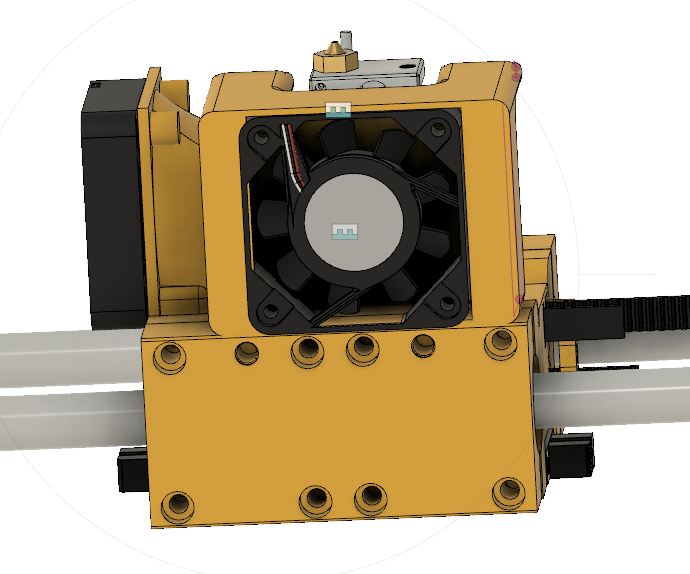

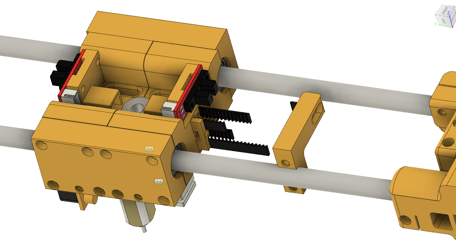

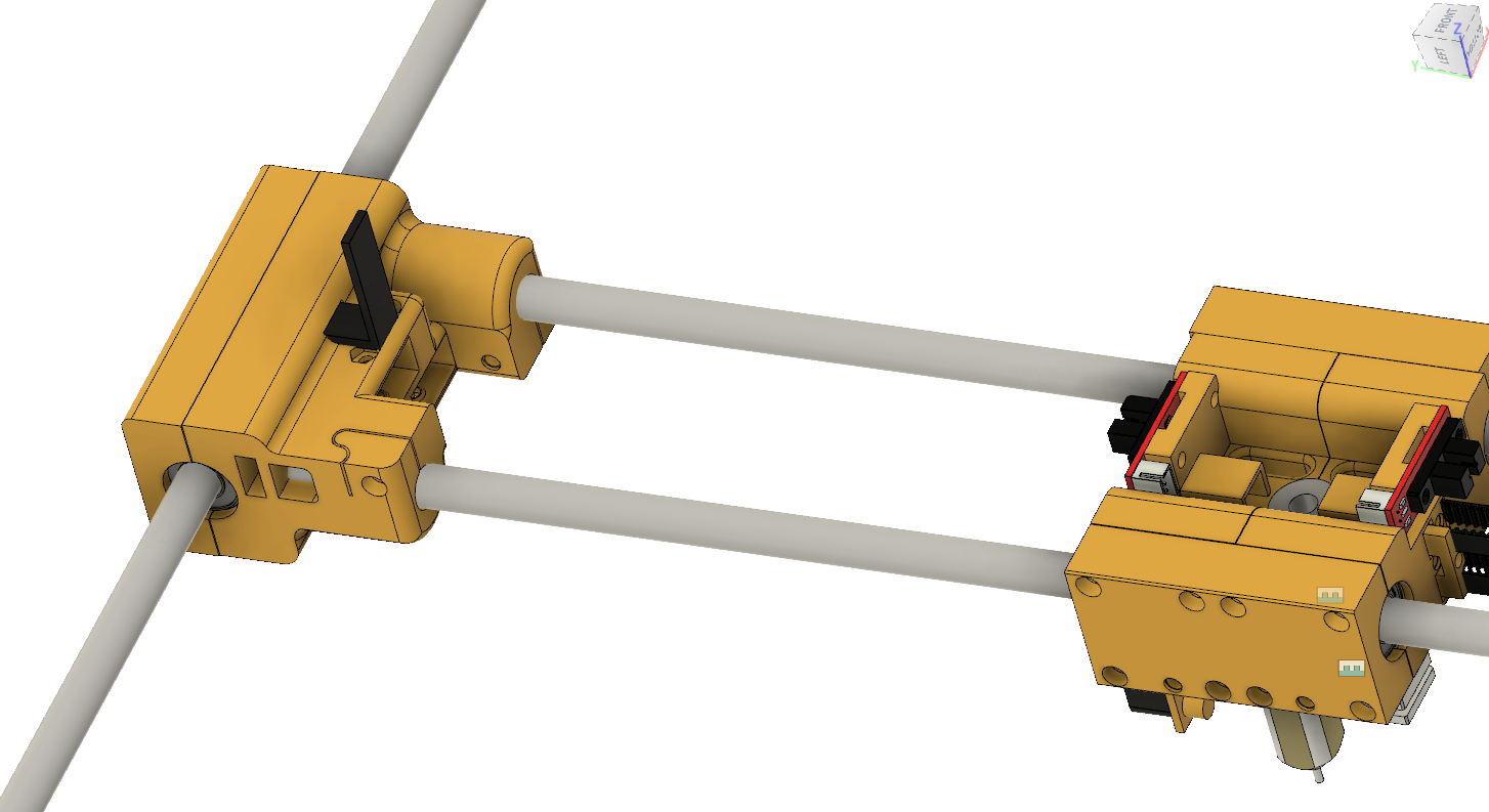

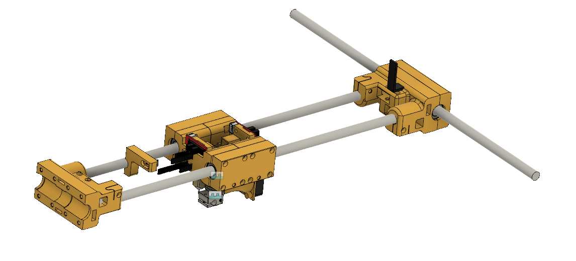

lion02 Posté(e) Décembre 9, 2018 Auteur Partager Posté(e) Décembre 9, 2018 Bonsoir, Des nouvelles du projet chariots X et Y pour HYPERCUBE EVO II, je galère un peu pour la mise au point des pièces et il me reste le refroidissement du print à concevoir. Encore quelques semaines a attendre pour le mettre en service sur mon hypercube. lion02 Lien vers le commentaire Partager sur d’autres sites More sharing options...

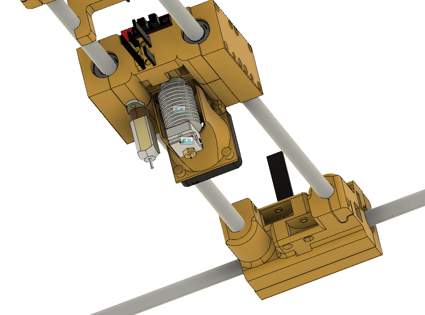

lion02 Posté(e) Décembre 10, 2018 Auteur Partager Posté(e) Décembre 10, 2018 (modifié) Vous en pensez quoi du refroidissement de la pièce, je n'ai rien trouvé d'autre avec l’encombrement qu’il me reste Pas très design mais bon ................. Modifié (le) Décembre 10, 2018 par lion02 Lien vers le commentaire Partager sur d’autres sites More sharing options...
Matgothmog Posté(e) Décembre 10, 2018 Partager Posté(e) Décembre 10, 2018 Ça a l'air efficace comme refroidissement. Lien vers le commentaire Partager sur d’autres sites More sharing options...
Ikes_72000 Posté(e) Décembre 11, 2018 Partager Posté(e) Décembre 11, 2018 Bonjour@lion02,Ça commence à prendre forme. [emoji106]Par contre, j'ai une petite question. [emoji3]Vu que tu refais la partie entraînement du chariot, pourquoi tu n'en profites pas pour aligner tes poulies sur le même axe, comme préconisé dans cet article https://drmrehorst.blogspot.com/2018/08/corexy-mechanism-layout-and-belt.html?m=1 ? Envoyé de mon ONEPLUS A6003 en utilisant Tapatalk Lien vers le commentaire Partager sur d’autres sites More sharing options...
