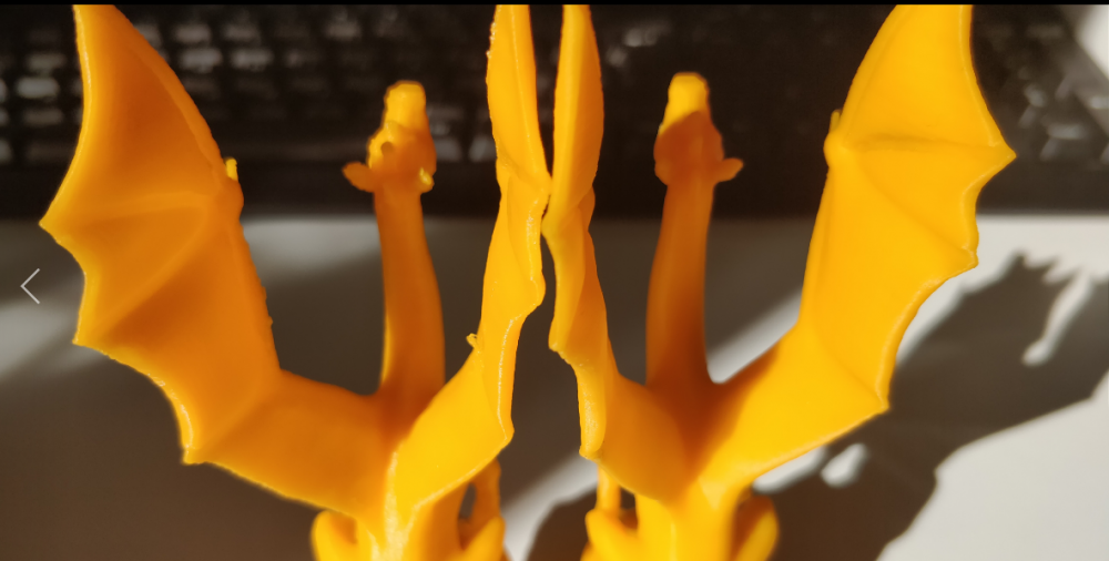

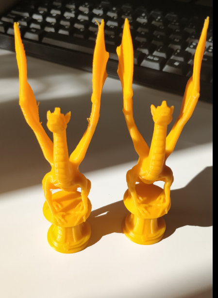

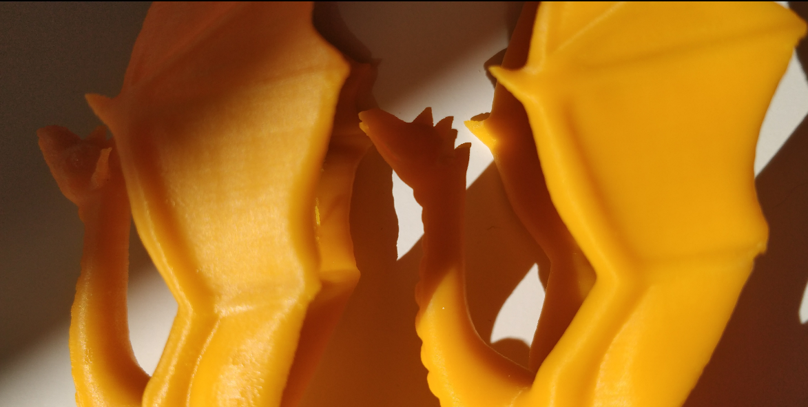

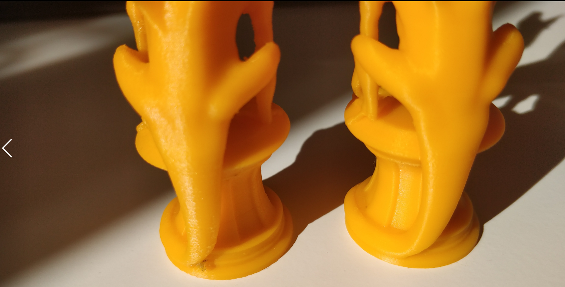

Comparaison des deux dragons à 100mm/s et 60mm/s. @Jcc
Effectivement on perd en qualité sur le dragon à 100mm/s mais on divise le temps par deux, il faut faire un compromis entre le temps et la qualité.
Pour ce genre de pièce je vais redescendre la vitesse à 60mm/s et pour les autres pièces plus simple je resterai à 80 ou 100mm/s.
A droite 60mm/s
Une pièce de l'hypercube à 80mm/s

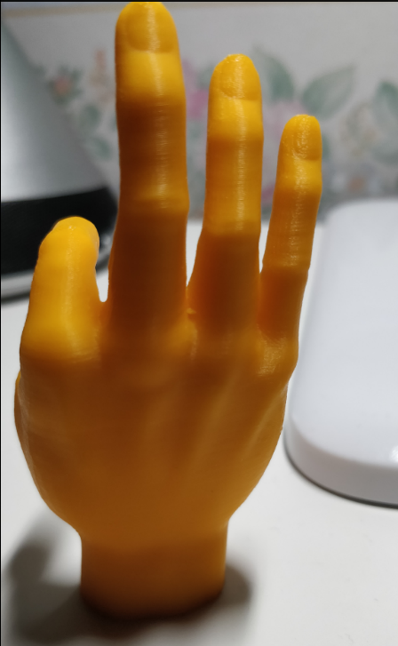

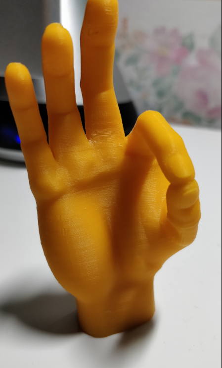

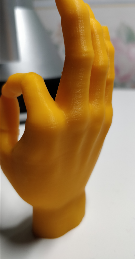

Bonsoir,
Voilà j'ai fait le print de la main de @meercura :banana: voir photos ci dessous.
Toujours en ABS couche 0.1mm sans support vitesse 80 mm/s plateau 100° et buse 250°
Salut salut, impressionnant  ton travail fourni bravo et merci d'être passer sur mon post, j'ai trouver 2 choses intéressantes pour moi sur ton post et je t'en remercie à +

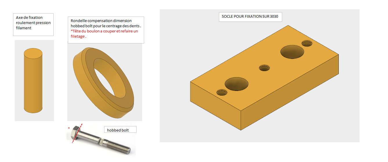

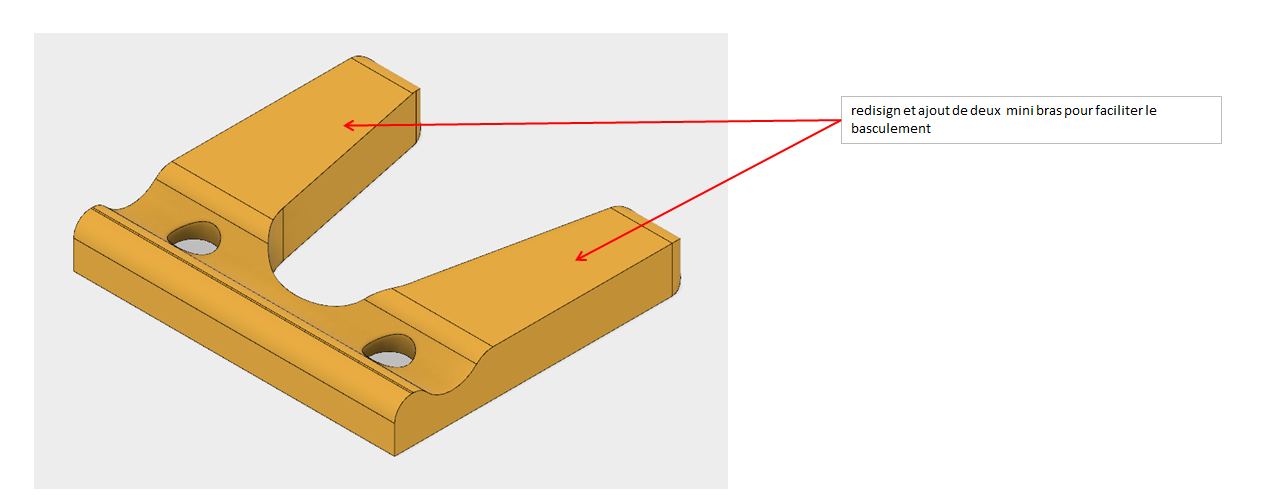

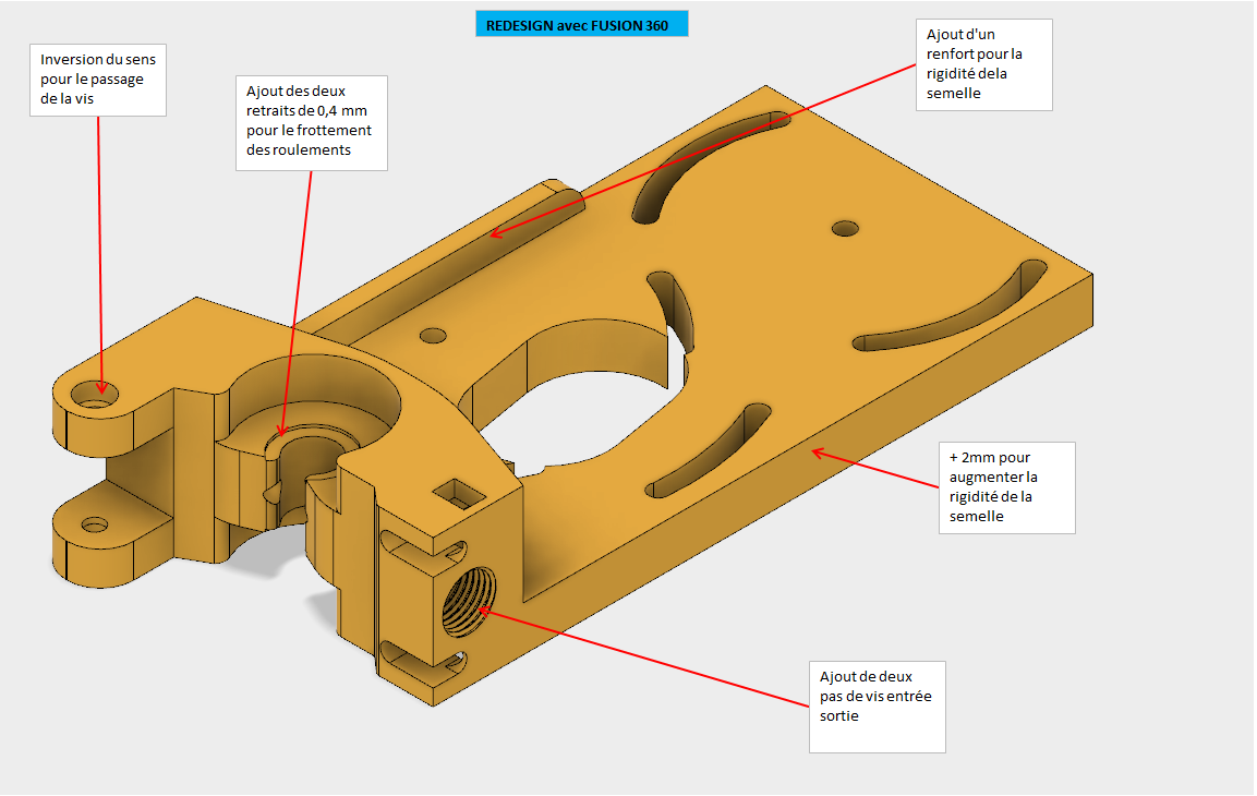

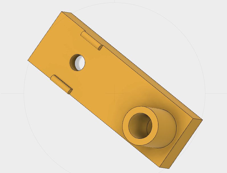

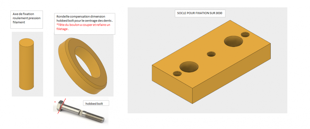

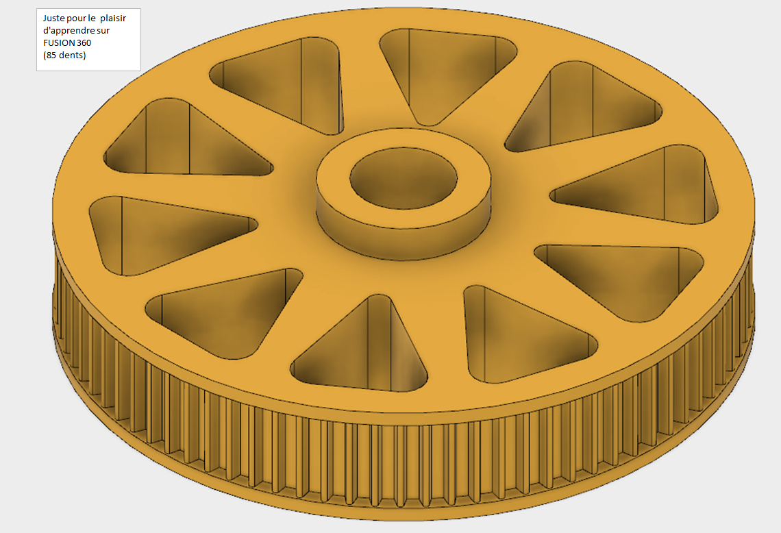

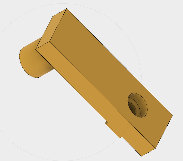

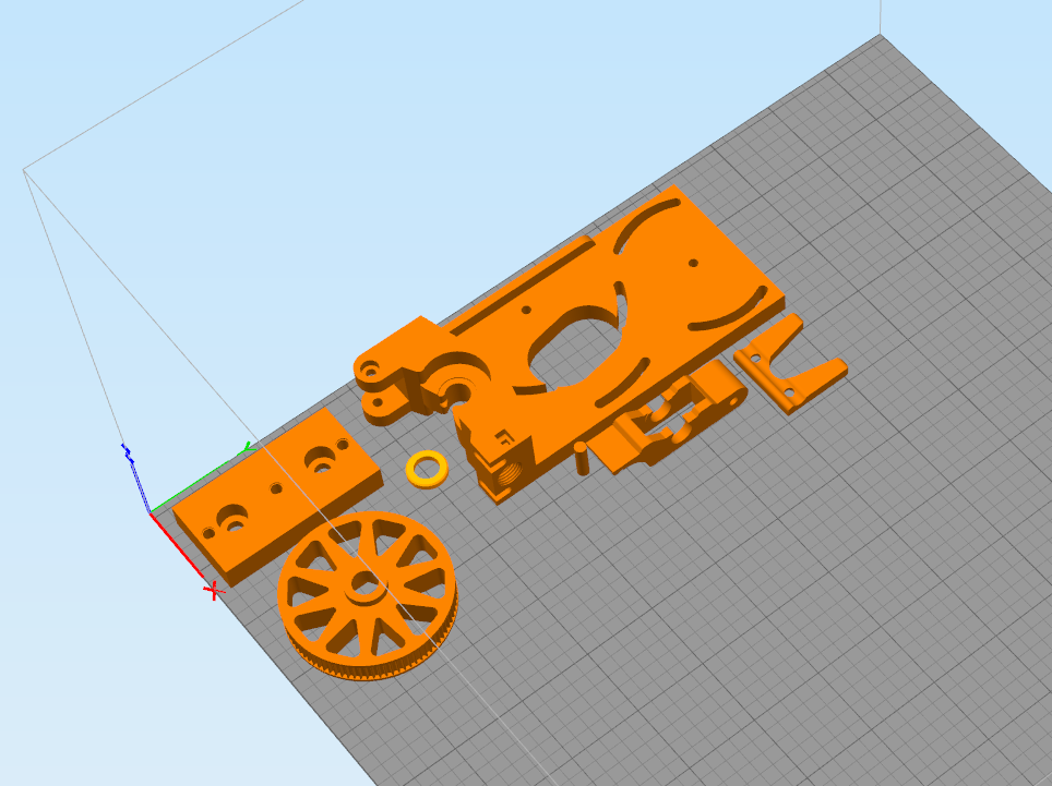

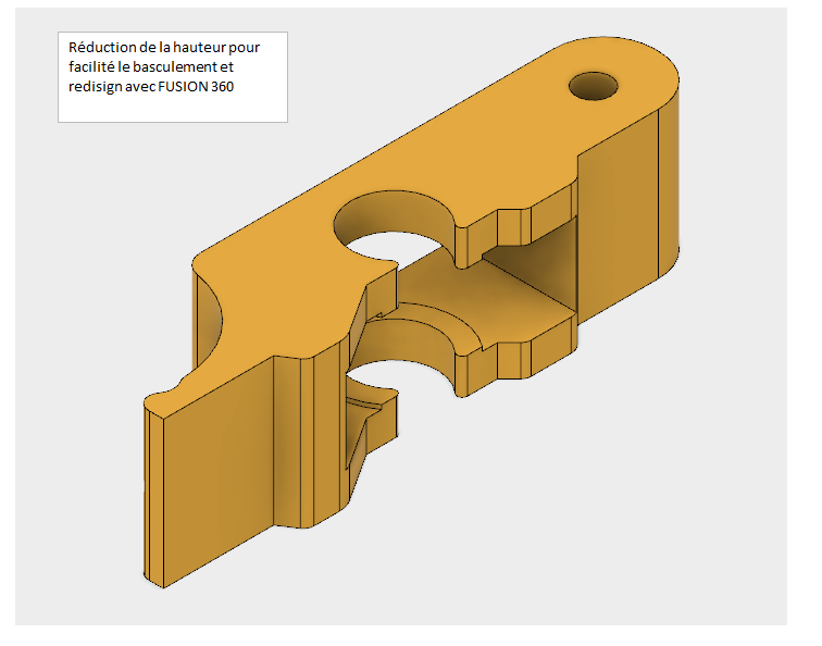

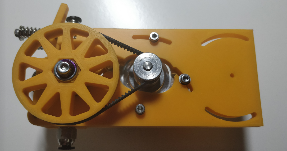

Bonjour a tous
Voilà je commence à maitriser FUSION 360 ET j'ai profité de la puissance de ce soft pour refaire mon extrudeur distant, c’est mon hypercube qui va être contente :banana:
Toutes les pièces ont été validées sauf la pièce principale qui est en cours de print 7 à 8 h, résultat ce soir.
En attendant voir explications ci dessous.
Ce soir si tout se passe bien je mettrai les fichiers à disposition et un photo de l'extrudeur complet.
lion02

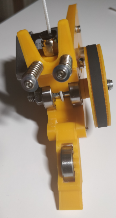

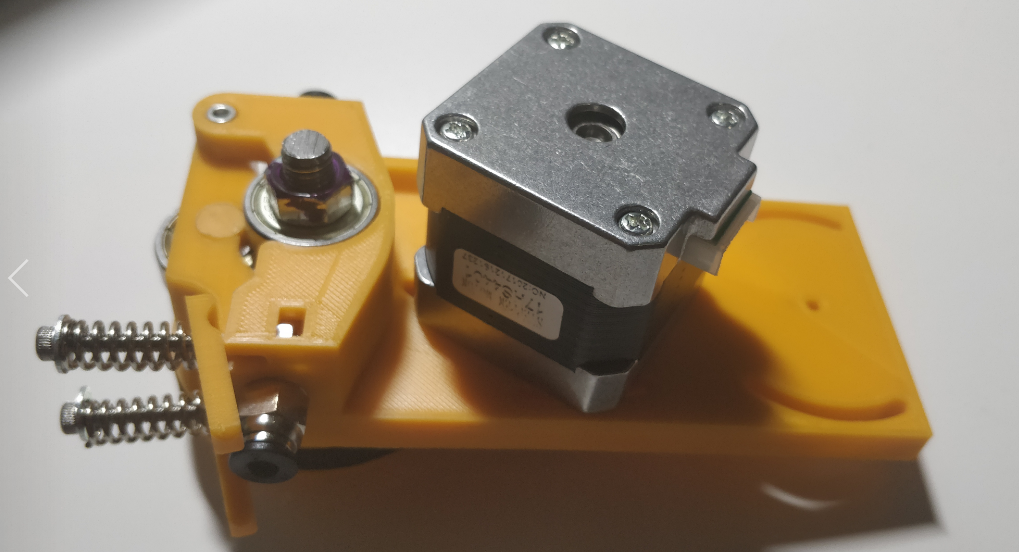

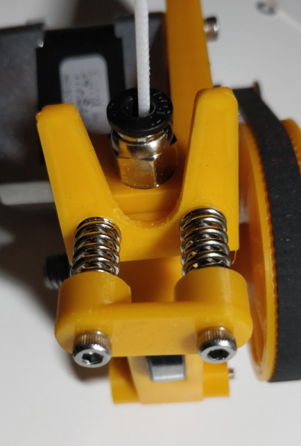

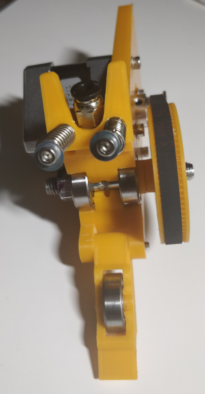

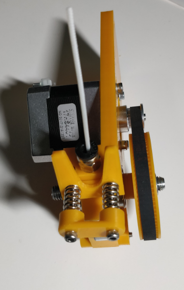

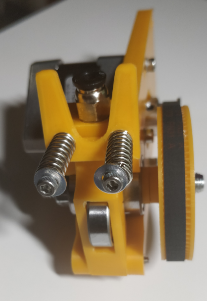

Bonsoir,
Comme promis après plus de 7h de print la version finale de l'extrudeur distant pour mon hypercube en photos et les fichiers que je partage.
AXE EXTRUDEUR DISTANT PARTIE 1.stl
GEAR EXTRUDEUR DISTANT v12.stl
Extrudeur principal-1 v2.stl
semelle fixation 3030 extrudeur distant-1.stl
Eextrudeur distant partie 2 piece-1.stl
Eextrudeur distant partie 1 piece-3.stl
Rondelle extrudeur distant v2.stl
image.png.4e64809832f749c7bc82af8f27930dc1.pngimage.thumb.png.c1cbf697f61599111415874e8504ccc8.pngimage.thumb.png.c7ba263b4721e419dfb3faecb6c01312.png
lion02
Il est magnifique, encore une fois du trés beau boulot ! ;)
C'est super agréable de concevoir et d'imprimer son idée par la suite !
Merci merci c'est gentil
C'est génial le principe de l'imprimante 3D , pouvoir imprimer ces pièces, les améliorer.

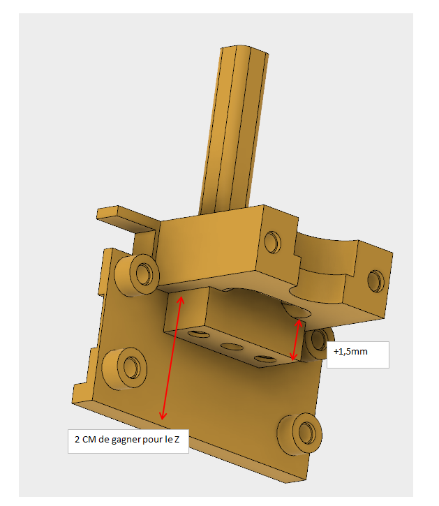

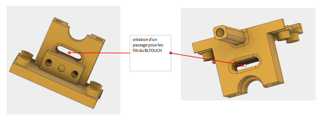

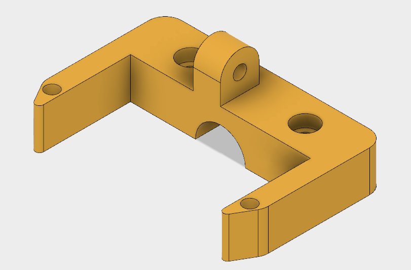

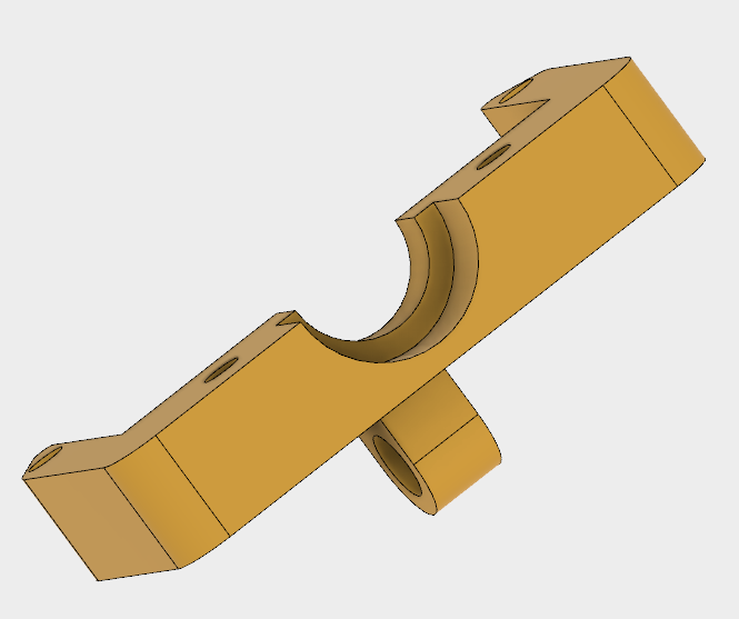

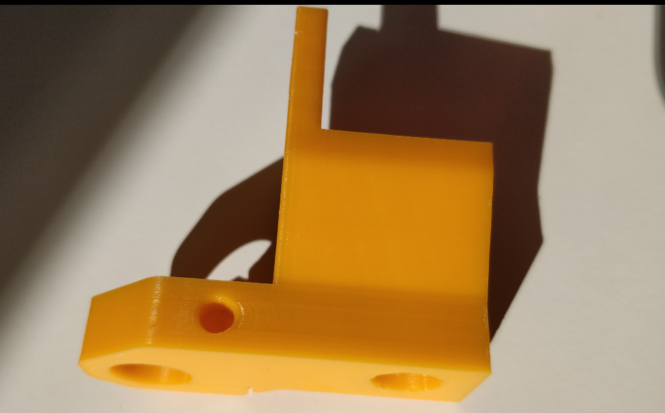

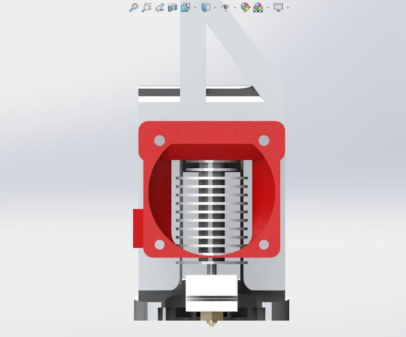

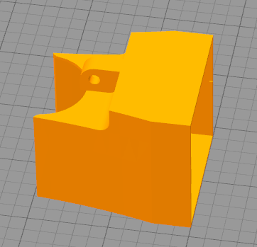

Bonjour à tous

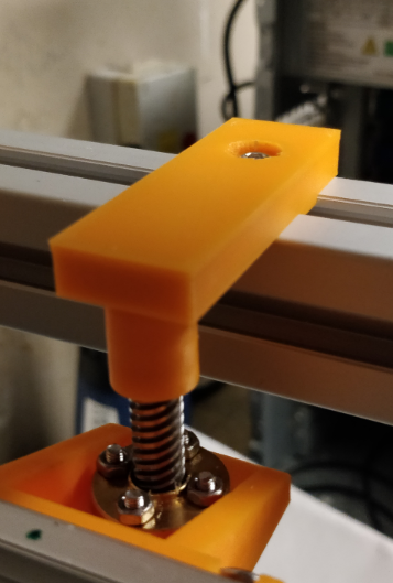

Après l'extrudeur c'est au tour du support E3DV6 de subir des améliorations.
Je vais gagner 2Cm sur le Z et ajout d'un passage pour les fils du BLTOUCH.
+1.5mm pour la hauteur du support BLTOUCH par rapport à la buse pour éviter les deux rondelles.
Les pièces seront en print ce weekend pour validation.:banana:
lion02

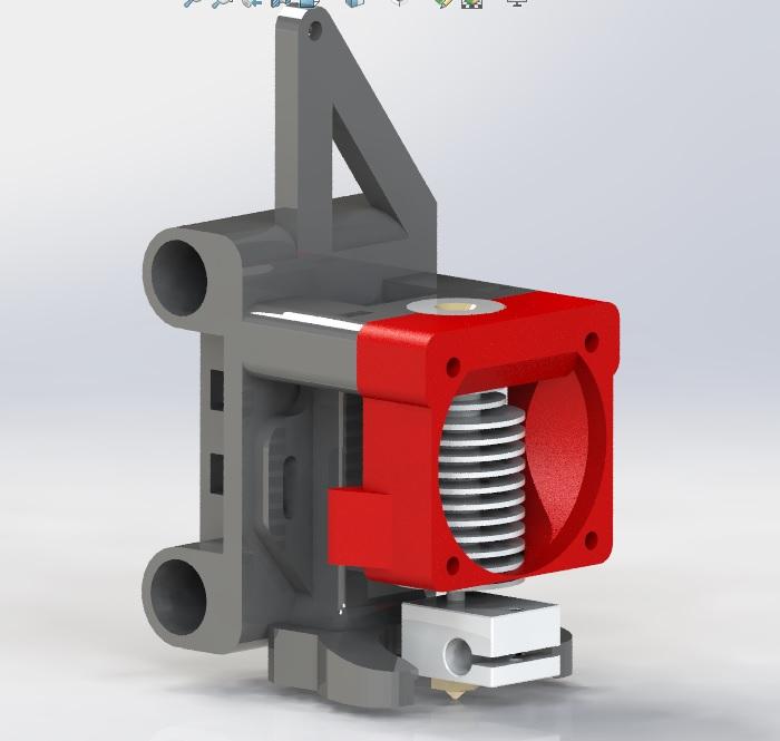

Salut, Pas mal effectivement
J'ai également modifier le support E3D de mon hypercube. je te joins quelque infos si ça peut t'aider dans ta conception... ( par contre c'est pas une EVO et j'ai pas de BLtouch)
- j'ai gagné 2.5 cm sur le Z en montant le support de la tete d'impression.
- J'ai supprimer le fin de course X , maintenant mes fin de course X et Y sont installés dans le support moteur gauche, ca marche au top.
- le clamp qui sert a verrouiller l'E3D accueille maintenant un ventilateur de 40mm, les vis qui fixe le ventilateur servent également à verrouiller le clamp de l'E3D.
- j'ai réduit la largeur du support E3D à 45mm et les supports pour les palier bronze sont directement intégrés au support, ca permet de gagner du poids et d'augmenter la zone d'impression en X et Y.
EDIT: je viens de me rendre compte que tu n'as pas de layerfan, du coup mon montage n'est pas du tout le meme que le tiens....
Modifié (le) par lulux
Merci pour ton retour et les échanges.
Print en cours de la pièce principale résultat dans 3h
@lulux pour le refroidissement j'utilise cette pièce ci dessous avec un ventilateur de 40mm
Ton support ventilateur m’intéresse je vais vois si je peux l'adapter sur le mien, je commence à bien maitriser fusion 360.
Très bien ton support, je garde le principe pour mes améliorations à venir.
image.png.6584834d7187fd8e201c9e0de48542d1.pngimage.png.19597f7fc1da3f69144e505ebad5e903.png
Pour le refroidissement E3DV6 avec ventilateur de 40mm et de chaque coté je peux ajouter deux autres ventilateurs en option pour refroidissement matière mais pour l’instant pas besoin en ABS
image.png.5496fce40709ffd65c7d4603c7cba05f.pngimage.png.3c674acbdf998933e7cc68d058488a14.png
Si tu as d'autres photos de ton installation je suis preneur, c'est en partageant nos idées que l'on pourra améliorer nos imprimantes.

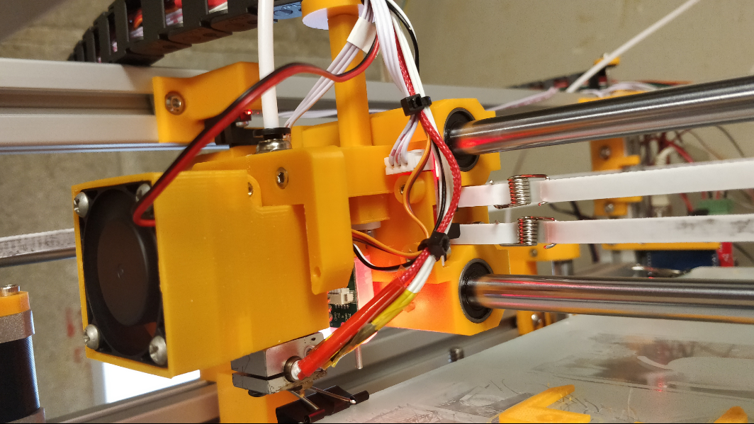

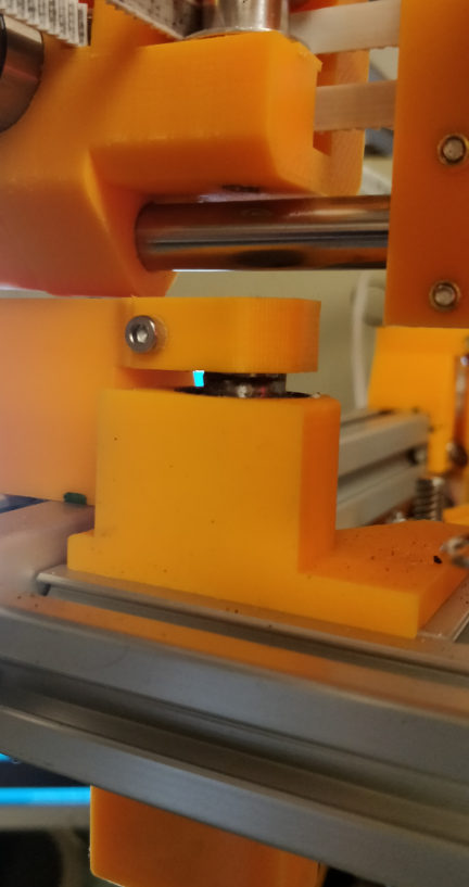

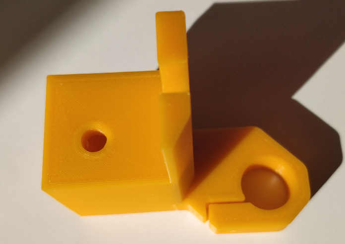

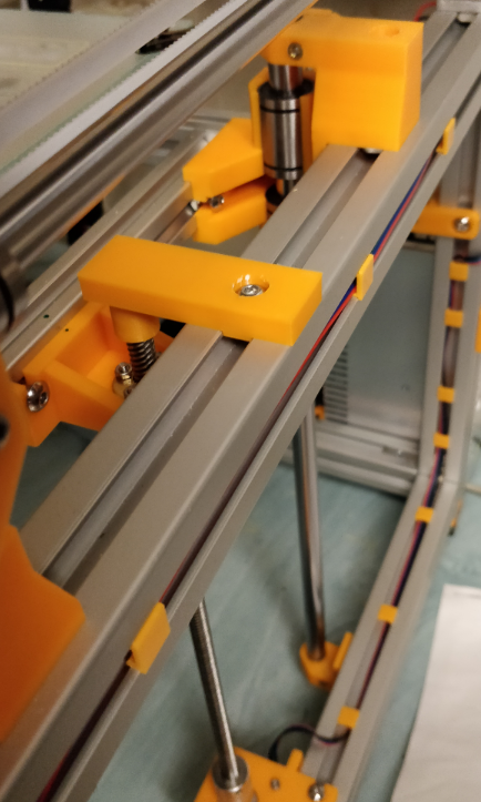

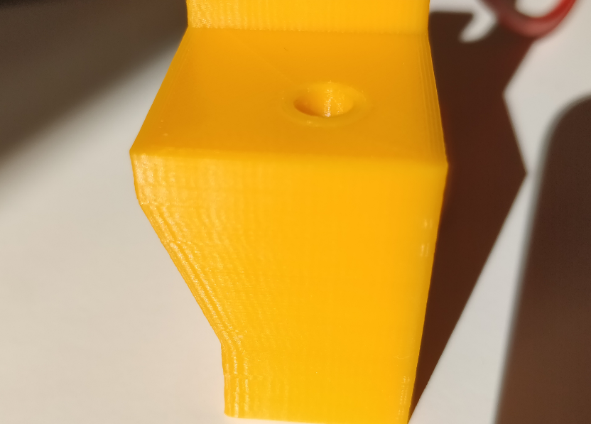

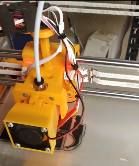

Bonjour à tous,
J'ai monté mon support E3DV6 version finale pour gagner 2cm et en même temps j'ai mis en place la dernière version de mon extrudeur ci dessus.
Les premiers résultat sont très satisfaisant , en photo ci-dessous.
Maintenant je suis X=310mm, Y=300mm , Z=230mm
Je suis presque en butée sur le z a quelques mm:banana:
Le support extrudeur modifié mais je n'ai pas eu le courage de faire passer les fils du BLTOUCH par le trou.:D
Et voilà mon EVOII qui a repris le travail
