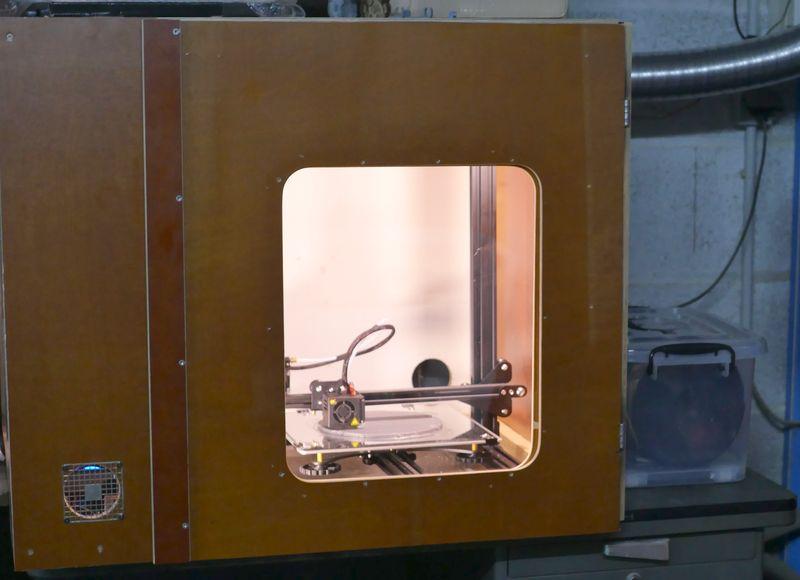

pierrotdede Posté(e) Décembre 17, 2017 Auteur Partager Posté(e) Décembre 17, 2017 Ayant toutes Ltd machines a bois a la maison, je prévois en effet de faire un caisson complet avec cadre bois qui comportera des rainures ou viendront s'insérer du verre sur les 4 cotés. Et porte a charnière ou basculante a verrin, pas encore décidé.La question de@volavoile m'intéresse donc [emoji16].Et je rajouterais même l'interrogation suivante : boîtier électronique en dedans ou en dehors ? Bobine de filament dedans ou dehors ?PierreEnvoyé de mon BLN-L21 en utilisant Tapatalk Lien vers le commentaire Partager sur d’autres sites More sharing options...

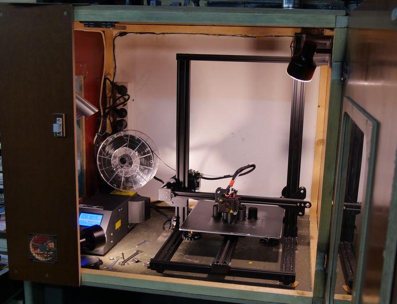

clucky Posté(e) Décembre 17, 2017 Partager Posté(e) Décembre 17, 2017 (modifié) Pour le silence j'ai tous mis dedans, deux vitres; un éclairage et une évacuation vers l’extérieur. Modifié (le) Décembre 17, 2017 par clucky Lien vers le commentaire Partager sur d’autres sites More sharing options...
pierrotdede Posté(e) Décembre 17, 2017 Auteur Partager Posté(e) Décembre 17, 2017 Au moins, ca coupe un peu le bruit du boîtier électronique, non ?Envoyé de mon BLN-L21 en utilisant Tapatalk Lien vers le commentaire Partager sur d’autres sites More sharing options...
clucky Posté(e) Décembre 17, 2017 Partager Posté(e) Décembre 17, 2017 Oui j'entends surtout les moteurs car je l'ai posée sur un bureau de l'armée en métal ! Mais bon je compte quand même changer aussi les ventilateurs du boîtier j'ai déjà mis un 70mm sur le coté en extraction pour remplacer le 40 qui faisait un bruit atroce. Lien vers le commentaire Partager sur d’autres sites More sharing options...

clucky Posté(e) Décembre 28, 2017 Partager Posté(e) Décembre 28, 2017 Bonsoir, il fait 840mm de large, 700mm de profondeur et 700mm de haut. il y a de la place mais il vaut mieux car je voudrais ajouter le dérouleur de filament: Mega Anti-Tangle Spool Holder Lien vers le commentaire Partager sur d’autres sites More sharing options...
jacques 06 Posté(e) Décembre 30, 2017 Partager Posté(e) Décembre 30, 2017 merci.... oui c'est assez imposant... je pense que je vais faire le mien juste autour de l'imprimante. les bobines et la carte restants en dehors. pour le devant j'ai un plexi 8 mm qui traine et qui fera l'affaire et pour les coté, après avoir isolé mon plateau avec du noma reflex 10 mm et vu sa rigidité, je vais entourer ma machine avec, sur les 5 cotés restants. Histoire de faire joli, je pense que je vais utiliser des profilés alu pour rigidifier. comme ca la temperature devrait monter un peu a l'interieur et en même temps la machine devrait etre isolée phoniquement. pour le noma reflex, c'est un vrai succes quand j'atteignait a peine les 92 ° (par 18° dans la piece) j'ai pu atteindre 110 degrés pour le plateau chauffant (en une demi heure, certes, mais ils sont atteints) pour le fixer, j'ai simplement fait les trous pour les vis et ressorts et scotché autour du plateau avec de l'aluminium (scotch alu dial resistant a 250°, chez casto) en faisant attention a isoler les soudures avec plusieurs épaississeurs de scotch a peinture. Lien vers le commentaire Partager sur d’autres sites More sharing options...

clucky Posté(e) Décembre 30, 2017 Partager Posté(e) Décembre 30, 2017 Pour la température je compte bien la surveiller de prés avec deux thermomètres et un hygromètre. j'ai tous mis dedans à cause de l'alimentation qui était vraiment bruyante avant que je ne change les ventilateurs et pour la machine qui vibre pas mal avec les moteurs. Comme j'ai de la place et du bois de récupération ( Merci les aménagements de véhicule de chez Orange ! ) je n'ai pas hésité longtemps. Pour la sécurité j'ai une caméra IP pour la surveillance et un détecteur de fumée sur l'alarme à 1m au dessus. j'avais aussi pensé mettre un relais IP pour couper le tout si je vois sur la cam que ça foire. Bonne fêtes Lien vers le commentaire Partager sur d’autres sites More sharing options...
