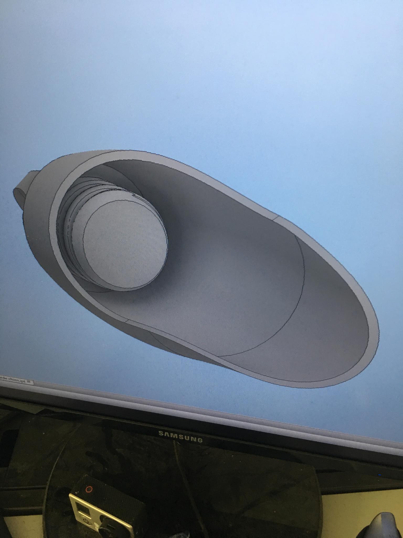

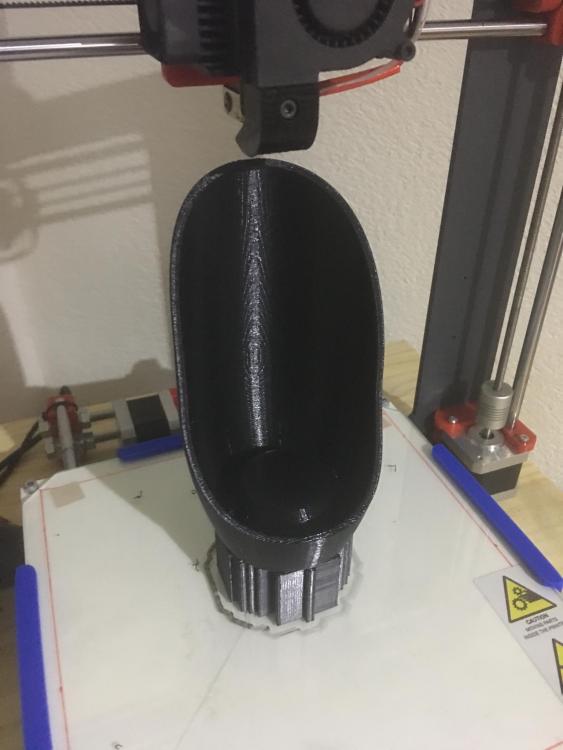

Dans mon exemple, j’ai modélisé le plastique d’un écueil fixé sur une gourde pour chien.
Le résultat est assez bluffant.
il faut juste faire attention aux paramètres : mettre du remplissage et une bonne couche pour la coque intérieure et extérieure
