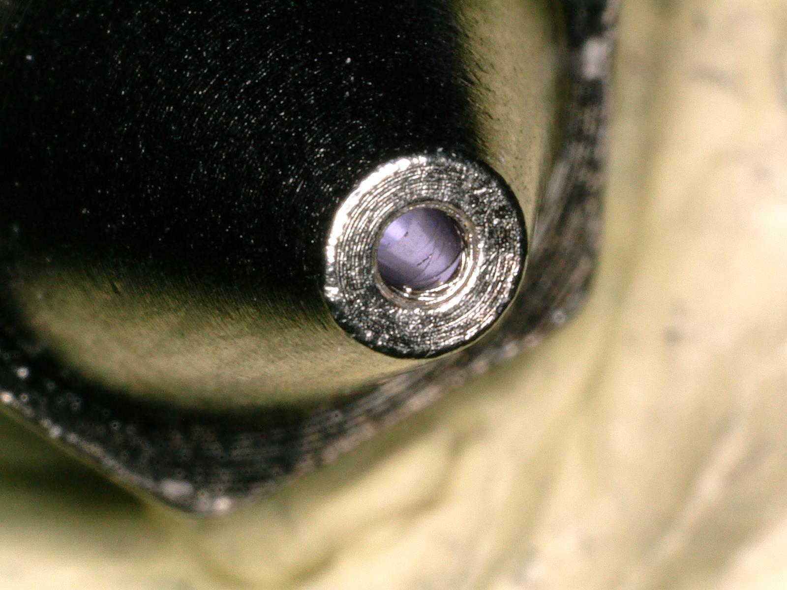

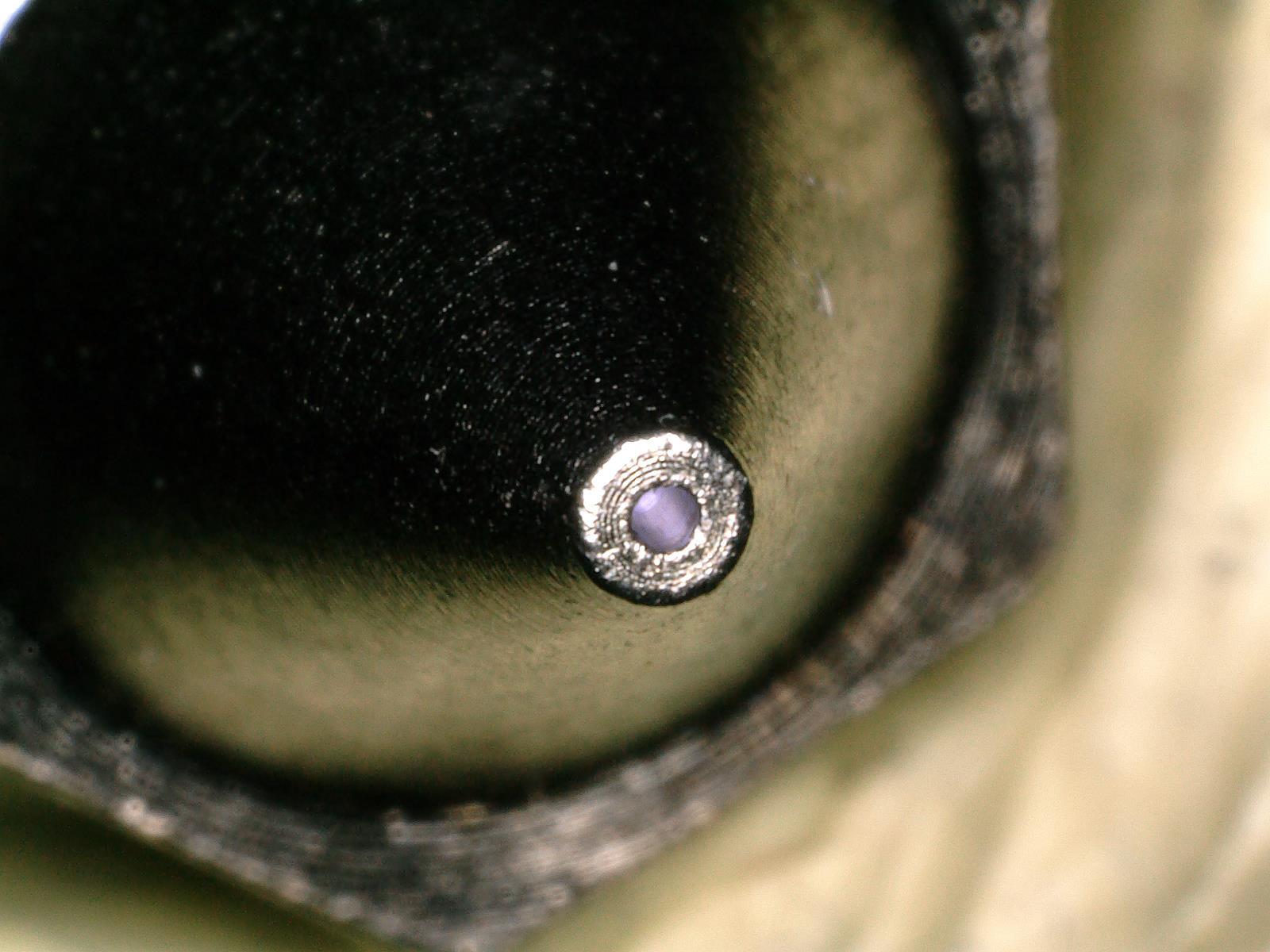

@Marlequeen comme promis, j'ai tenté d'observer la profondeur du perçage.
Sur la 0.4mm :
On distingue à peine le bord intérieur, donc je suis passé sur la 0.8mm :
Ici c'est plus net, on voit bien l'usinage et la petite bavure près du chanfrein. Le trou est plus que propre, on dirait un miroir.
J'ai pris une petite côté ici :
Mais elle ne représente rien, car c'est une vue en perspective alors que la côte est prise en 2D, c'est juste pour donner l'échelle.
Vu comme ça, rien de choquant, ça me parait tout à fait raisonnable comme ratio diamètre/profondeur.

Merci pour l'effort supplémentaire ! :)
En effet, l'épaisseur semble tout à fait respectable et avec un bel effet de surface dans le trou !
PS : Les photos sont particulièrement belles par ailleurs, avec cette lumière violacée qui sort de la buse et le ton or pale/or noir du métal (en tous cas sur mon écran ^ ^)
À savoir donc, la patafix jaune donne des reflets or sur des buses nickelées. [emoji16]
Et le violet c'est de l'aberration chromatique due à l'optique et la lumière led blanche froide.
Mais c'est vrai qu'on est pas loin de l'olsson ruby. [emoji6]
