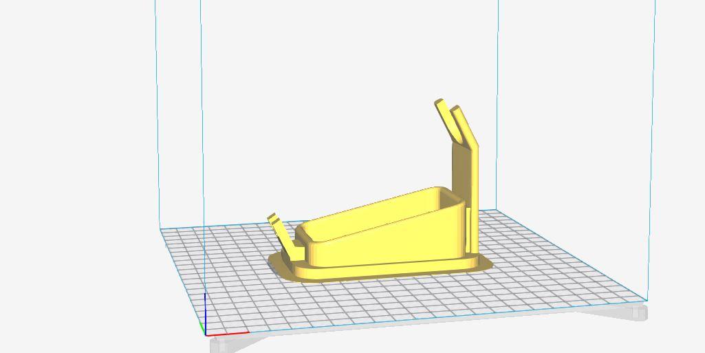

merci Guillaume ? je n'y avais même pas pensé , j'ai pris celui la
j'ai juste renforcé les supports du fer à souder , et agrandi en hauteur le réceptacle  pour l'éponge
https://www.thingiverse.com/thing:2088796/files
Bonjour à tous,
@papa50
Ce support est une fausse bonne idée pour au moins 2 raisons :
  1. Il n'est pas assez lourd et stable et il risque de basculer à tout moment.
  2. Du plastique pour un support de fer à souder, même les chinois n'ont pas osé... 🤔
  • J'aime 2
Le poid, j'y ais pensé, c'est vrai que c'est embêtant. Par contre la structure en plastique, j'vois pas où est le mal ? Le manche du fer à souder vas pas chauffer à 150°C ?
il y a 18 minutes, Janpolanton a dit :
Bonjour à tous,
@papa50
tu as raison !!! donc j'imprime pas merci JPA😉
  • Triste... 1
il y a 19 minutes, Guillaume3D a dit :
Non bien sûr, mais par expérience, quand je fais des soudures, je ne regarde pas toujours ou je mets le fer, je le repose machinalement et dans ton cas, si le corps du fer touche le support, et crois moi, ça arrivera, il ne va pas vraiment apprécier.

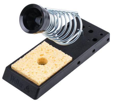

Moi j'ai ce support depuis + de 30 ans, le socle est en fonte d'aluminium et le collet à la base du ressort est en plastique très dur, genre ébonite et il est bien noirci...
Main Product
Pour ce qui est de la température du manche, attention avec les fers chinois à bas prix, la chaleur se transmet dans le haut du manche, à l'endroit ou le fer va reposer et le corps du fer à 300° va aussi rayonner de la chaleur. Ton support ne va pas fondre mais il risque de se ramollir...

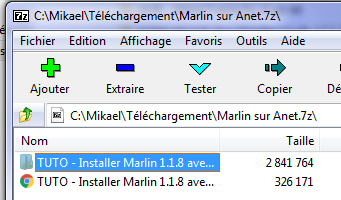

OK j'ai réussi à extraire les fichiers. J'avais l'habitude de winrar… Je me retrouve avec deux fichiers. Le premier contient 27 fichiers et est prévu avec le BLtouch: pas genant?
Le deuxième lorsque je l'ouvre me renvoie sur un site qui n'explique comment vider les coukies dans chrome??
Bien je fais quoi de tout cela? auriez vous une procédure simple pour mettre à jour Marlin?
il y a 12 minutes, biquet a dit :
C'est juste une sauvegarde d'un site internet, tu double clic sur le fichier à ne pas confondre avec le dossier qui contient 27 fichiers, qui sont en fait des composants du premier fichier.
quand à ton histoire de cookies, là c'est ton navigateur qui a décidé de te faire la guerre, ça n'a rien à voir avec ce que je t'ai envoyé.

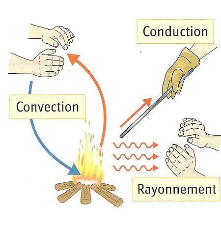

Pour l'explication thermique il faut savoir qu'il existe 3 modes de transmission de la chaleur (transfert thermique):
  • Le transfert thermique par convection
  • Le transfert thermique par conduction
  • Le transfert thermique par rayonnement
Résultat de recherche d'images pour "transfert de chaleur"
Il y a 2 heures, Janpolanton a dit :
Je dis exactement la même chose que toi.
Ah, oui désolé, j'avais pas fait attention à la fin de ton message; mea culpa. Reste qu'on est d'accords, c'est une très mauvaise idée.
