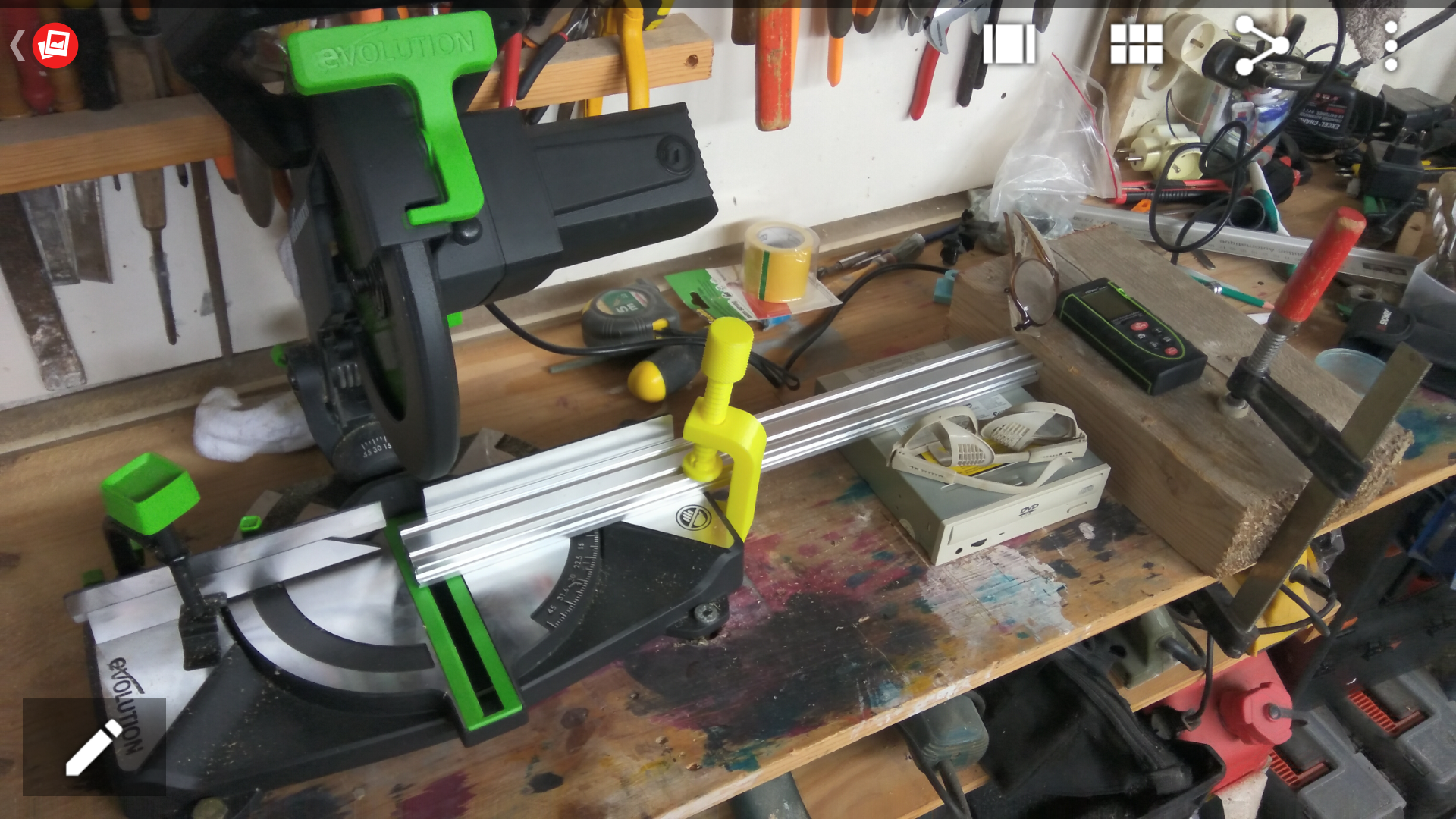

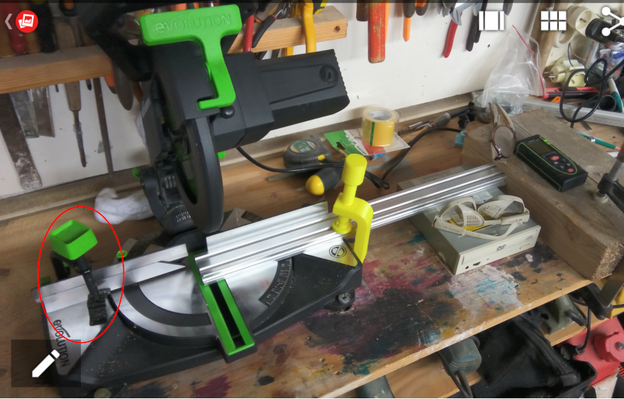

il y a 23 minutes, Jean-Claude Garnier a dit :
@papa50 si j'osais je te suggèrerais bien un truc pour tes coupes....
- bien fixer ta scie, ça je te l'ai déjà dit
- faire un calage de la même hauteur à l'extérieur de la scie pour que le bout de ton profilé soit maintenu à plat
- c'est là que ça change
- prends une baguette de bois approximativement du calibre 20x40 longueur 500
- affranchis l'une des extrémités bien d'équerre avec ta scie
- fais une butée que tu pourras régler
- coupe l'autre bout de ta baguette de bois à 0.487
- fais un essai sur la machine et corrige éventuellement la butée
- quand ta baguette de bois est à la bonne cote, fais tes coupes définitives
De cette façon, tu devrais minimiser le risque d'erreur

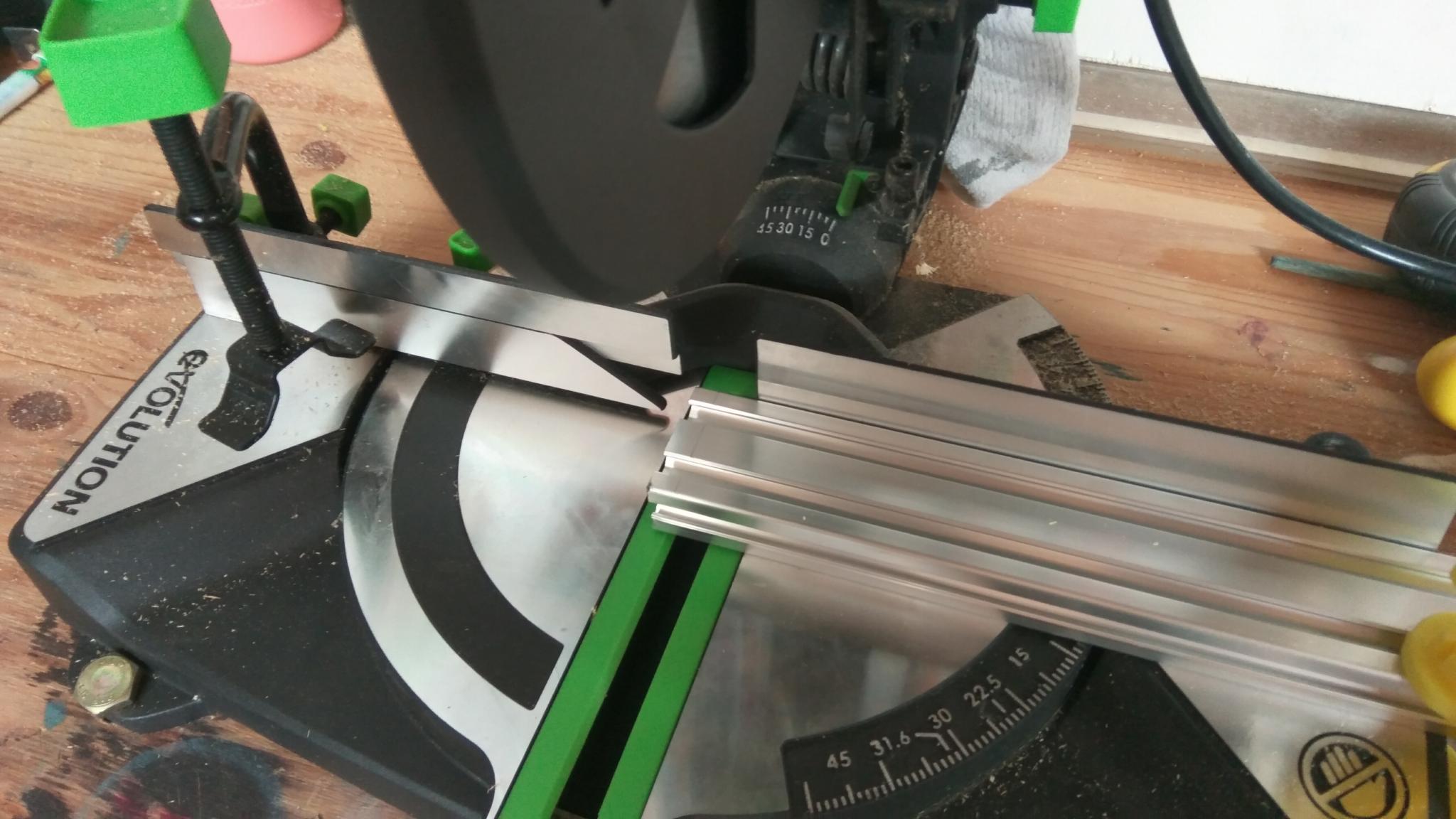

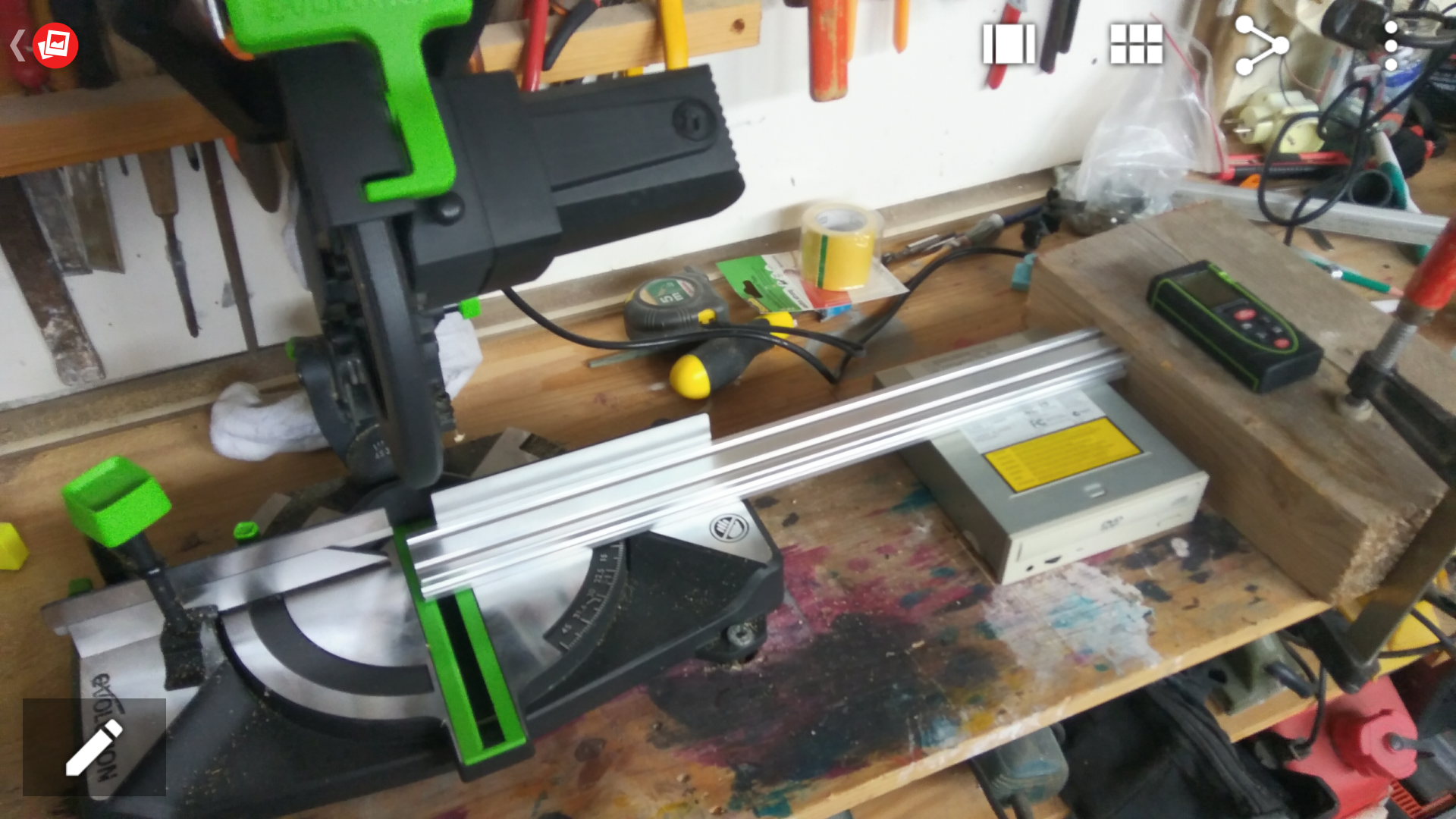

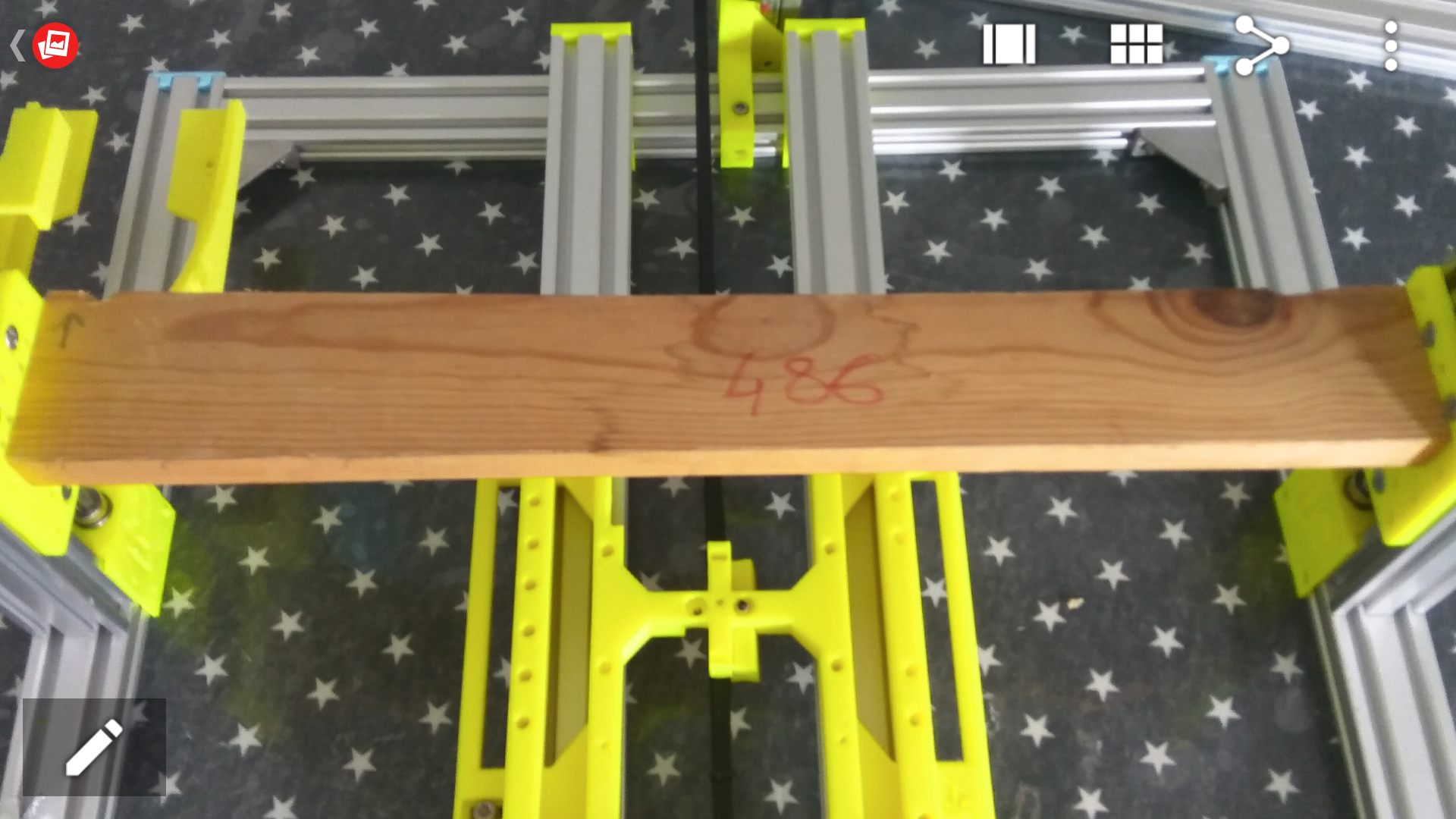

Bon ben voilà, on y es !!
Si @Jean-Claude Garnier ou @veeger, papi sont disponibles ?
J'aimerais bien qu'il me donne leurs accords, j'hésite de le faire, comment ça se passe la découpe, c'est dur il faut forcer ça vole de partout, j'ai mis une de mes vieilles chaussettes en guise de sac
-Scie à onglet fixée- ok
-Lunette de protection- ok
-Calage pile poil avec un vieux lecteur de DVD (40mm) - ok
-Fixation de la 2040 avec mon serre-joint-ok
 3 photos :

Moi, je coupe avec ma pièce à gauche et non à droite. En plus, tu as déjà le serre-joint pour maintenir la pièce à couper :
maintenant, si à 486mm ça force, tu coupes à 485mm ou 484mm. Qu'est ce qui te dit que ton laser est fiable, qu'il était bien à l'horizontal pour mesurer l'écart ?
T'as bien vérifié que ta scie coupe réellement à 90° ?
il y a 23 minutes, mikebzh44 a dit :
C,est vrai pour le côté, mais mon madrier, et serre-joint, ne vont pas de ce côté 😉
Normalement tout est OK !!
J'avais pas vu, je peux le mettre à droite aussi !
Merci Mike 😉
Modifié (le) par papa50
Donc voila c'est fait, et c'est nickel !!! 😉

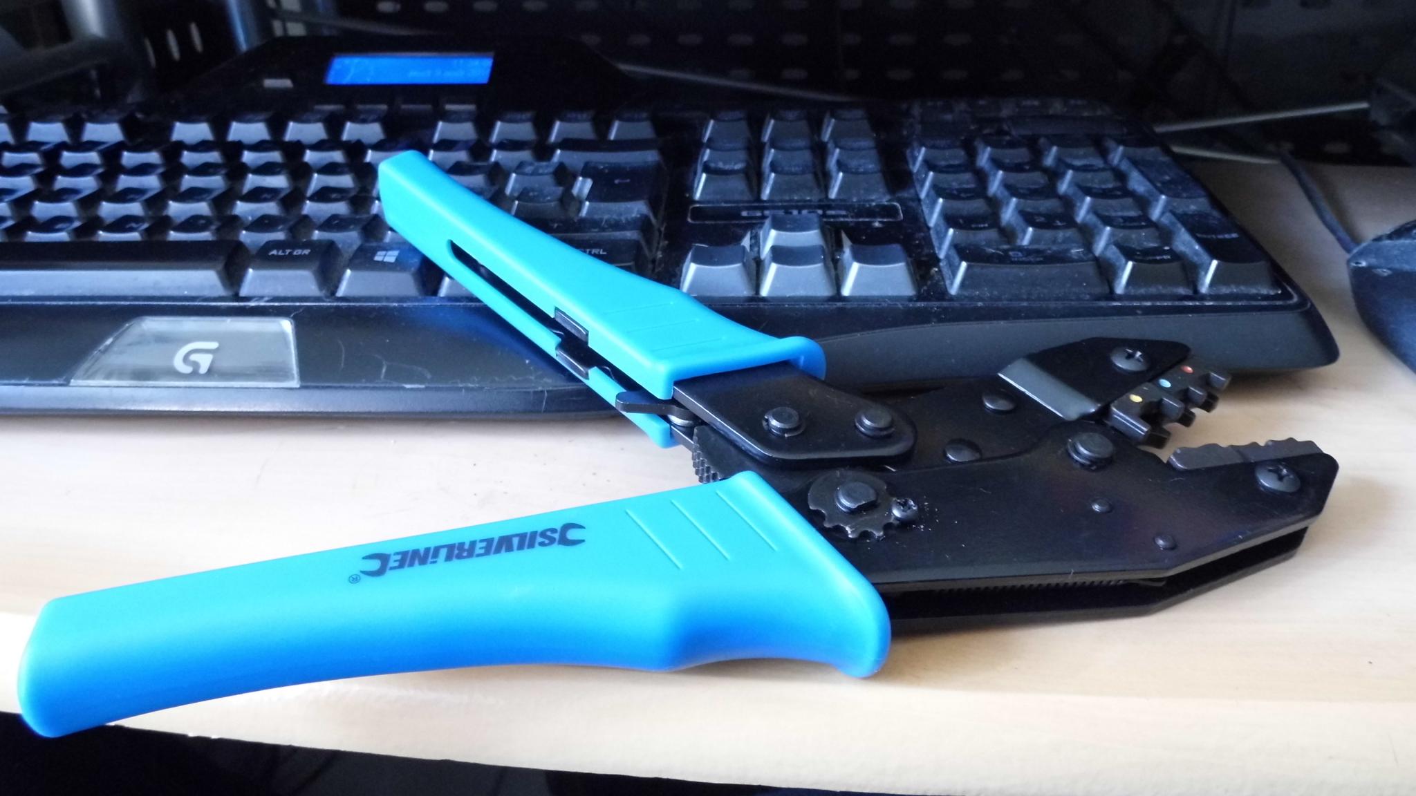

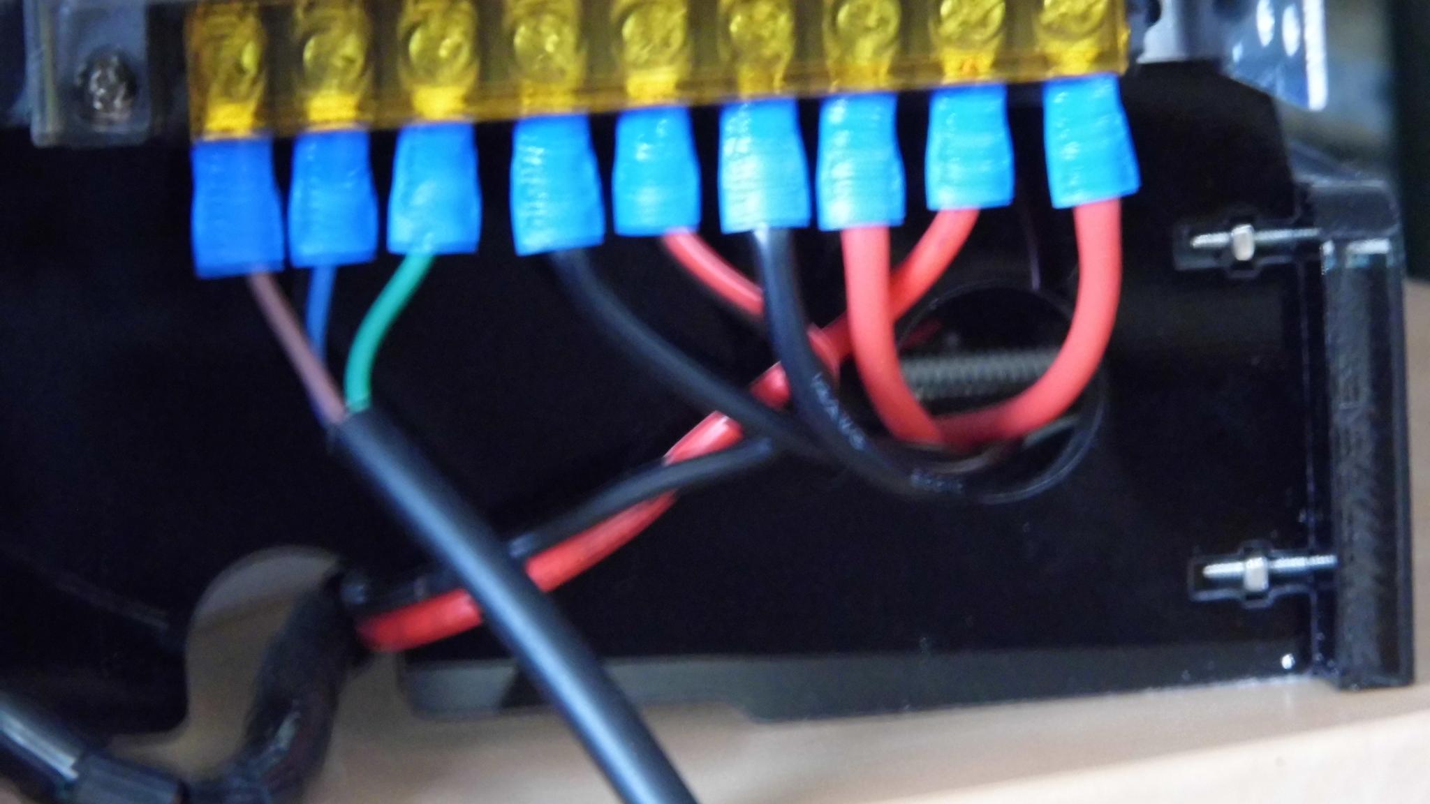

Je vais enfin pouvoir sertir mes cosses sans avoir peur de louper mon coup.
  • J'aime 3
Méfie-toi quand même: ce genre de pince ne sertit que les cosses avec un isolant. Ça va bien pour l'auto, mais pour les fils en dessous de 1mm², l'isolant, justement, fait un peu rustique! Tu auras remarqué que tu peux modifier la force de serrage au moyen de l'excentrique sur le dessus. A noter que les mors ont deux étages (à droite et gauche) de manière à prendre en compte la partie avec l'isolant. Faut donc pas se gourer au moment du serrage. Enfin, quand ta pince est serrée au dernier cran et qu'elle ne se libère pas seule, le petit loquet dans le manche permet de l'ouvrir sans forcer.
Sans compter que les cosses elles-même peuvent être plus ou moins bien serties au niveau de l'isolant (il faut toujours bien tirer sur le fil pour s'en assurer). Pour les dimensions en dessous de 0.75², il vaut mieux étamer grassement les fils.
Du coup, je préfère, pour les petits câbles, approvisionner des cosses nues que je sertis à la pince normale: j'étame le câble, j'écrase la cosse dessus, puis un coup de chauffe pour sceller le tout. Et bien sur, on trouve des isolants transparents (mâles et femelle) qui permettent de finir le taf correctement.
Ceci dit, pour cette pince, il existe aussi des mors différents qu'on peut approvisionner à pas cher
Modifié (le) par rmlc460
il y a 17 minutes, rmlc460 a dit :
Du coup, je préfère, pour les petits câbles, approvisionnes des cosses nues que je sertis à la pince normale: j'étame le câble, j'écrase la cosse dessus, puis un coup de chauffe pour sceller le tout. Et bien sur, on trouve des isolants transparents (mâles et femelle) qui permettent de finir le taf correctement.
Je parles de ces cosses là....
J'suis pas idiot non plus.
