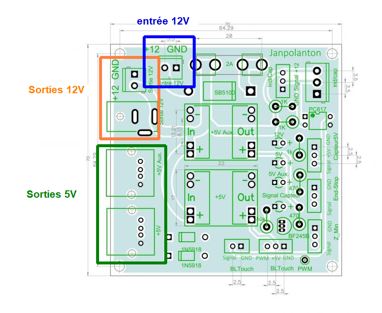

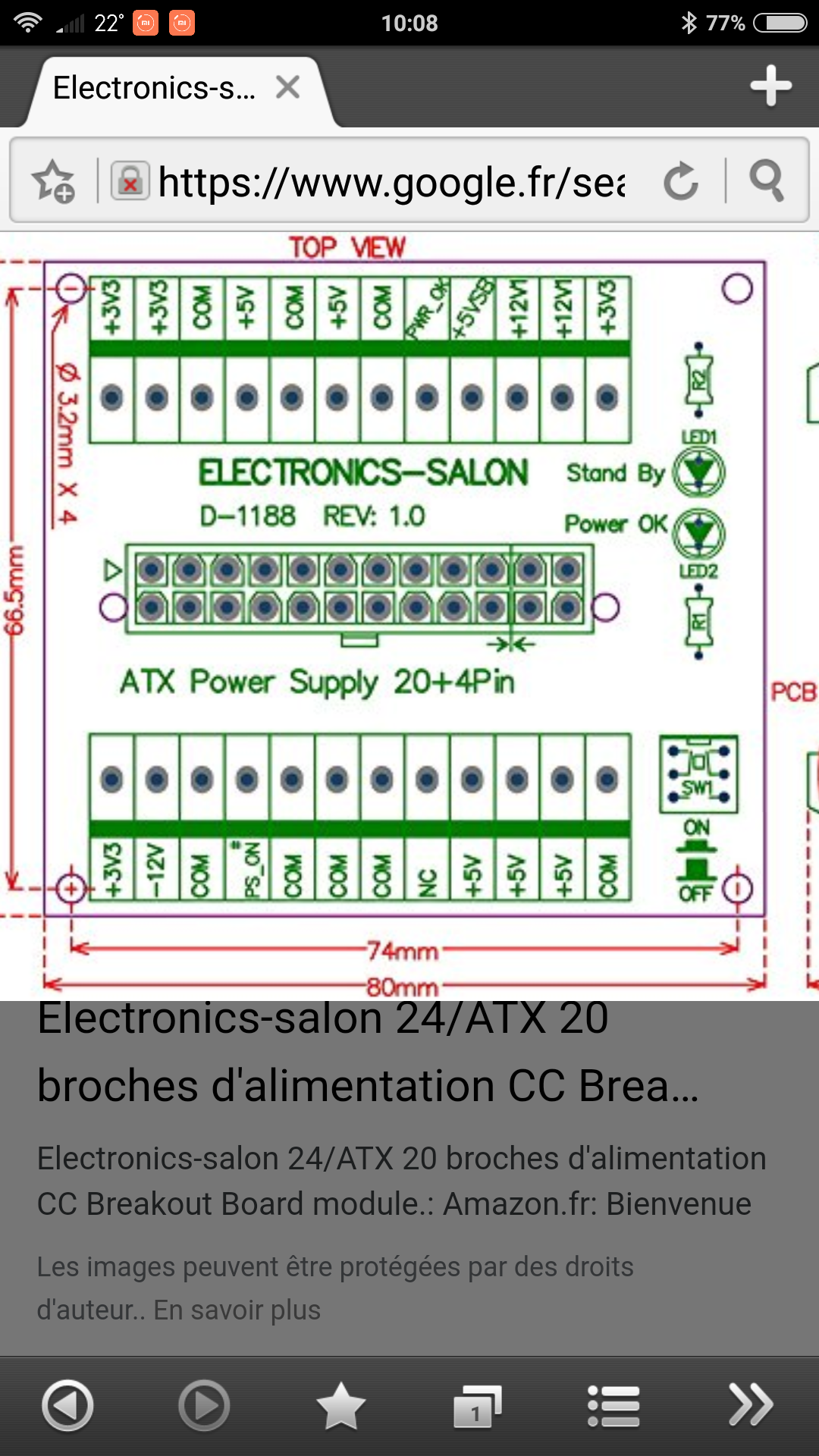

Salut les gens, je vous souhaite une bonne journée !!
J'ai un souci, d'endroits de connexion avec ma carte électronique salon
Ok pour le 12v j'ai le + et le -
@mikebzh44m'a indiqué sur les pages  un peu plus haut ou les brancher
Le souci qui me taraude c'est le branchement du module de JPL
Il y a du 12v + du 5v
Le problème c'est que sur la électronique salon il y a un max de connection + 5v mais pas de moins
- 1 )quelle connexion choisir (JPA) pour le +5v
Et aussi où je connect le -5v ( il n'y en a pas !!
2) le 12v de (JPA) ou je le branche je suppose sur l'extrudeur ?
Ci-joint le schéma du module, électronique salon😉
Ça veut dire quoi COM, et GND,
Merci à vous
La brelle 😞

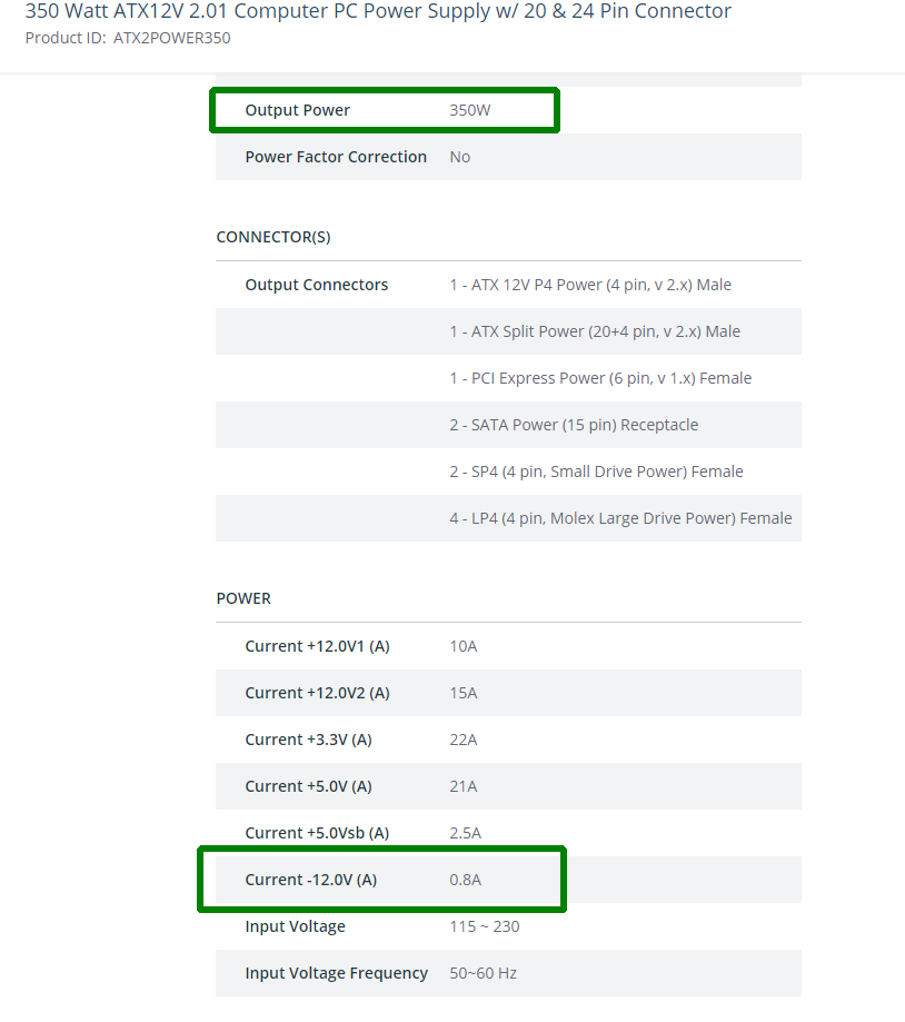

il y a 2 minutes, papa50 a dit :
Bonjour à tous,
Il n'y a pas de -5V et tu a été enduit d'erreur avec le -12V de l'alimentation ATX...
Le 5V de mon module servait à l'origine pour alimenter un rasbpi sur une des 2 sorties USB et à générer le 5V logique des différents capteurs avec une possibilité de 5V supplémentaires sur la prise USB "auxiliaire".
Les sorties 5V USB font à présent double emploi avec ton alim ATX.
Tu as donc le choix du 5V pour ton rasbpi ou autre équipement en 5V

Ok ça j'ai compris, mais je voudrais que ton module soit alimentée par l'alimentation ATX
Quelle connexion prendre sur le module électronique salon +, et moins ??
Tu as tout sur ce dessin.
Tu alimentes le module avec le +12V et le GND de ton alim ATX comme sur la sérigraphie dans le carré entouré en bleu. 😎

Yessss merci!!
Donc j'alimente ton module, et j'utilise ton 5 volt pour le rpi3
C'est bien ça ?
il y a 1 minute, papa50 a dit :
C'est bien ça ?
C'est pour ça que j'ai mis un connecteur USB😉
PS @papa50 :
Oublie le -12V de ton alim ATX. Bouche le trou du connecteur, mets du scotch, dessine une image.png.d5f11e032ac8b7c94f760abb76463f4a.png mais surtout, fais en sorte de ne jamais rien y raccorder au risque de faire des dégats...
  • J'aime 3
si tu test avec un multimètre pris sur le +12 et le -12 tu vas trouver un joli 24v, même principe pour le +5 et le -5 = 10v
le GND DOIT être ton seul point de masse
